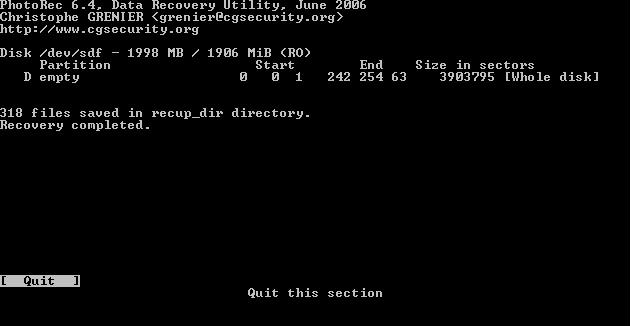

AW: Mini SD plötzlich unforamtiert
okay, danke der hat bis jetzt 214 files gefunden und sucht weiter...das könnte es sein!
edit!!
Also er hat es wiederherstellen können - HURRA
aber wo sind die files jetzt - siehe screen .....? ? ?
++++++++++ Yepi!!! ich hab den Ordner gefunden (stand im anderen Thread)
DANKE Fiona für deine HILFE !!!!!!!!!!!!!!!!!!!!!!!!!!!!!!!

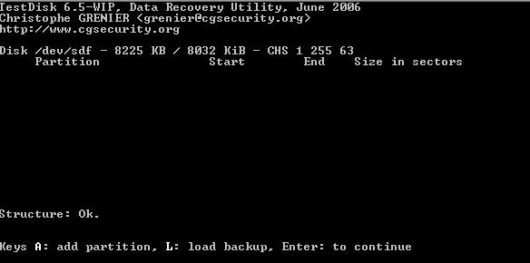

also HP erkennt den SD/MMC Reader mit den Daten [1.4F (2MB)] an. Beim Versuch sie zu formatieren kommt der Fehler "there is no media in the specific device".
Im Geräte Manager erkennt er den Stick. Nach ner zeit zeigt auch der Arbeitsplatz das laufwerk an - beim Zugriff friert der Rechner ein.
TD lieferte mir ide Aussage das die Structure Ok sei?!....

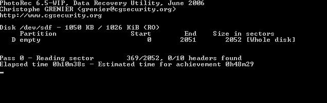

beim starten von chkdsk kommt 5sec nix und dann schließt sich das fenster wieder.
Ähm..diedaten die drauf waren hab ich net gesichert
Bin für jede idee bereit!
Versuche mal im Fall mit Photorec zu scannnen.
Nur im Fall wenn du Datensichern willst.
Teile mir bitte die Größe der Speicherkarte mit!

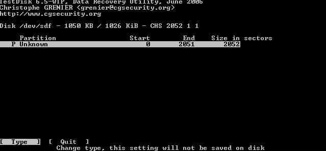

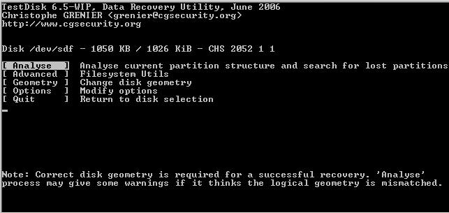

Starte Testdisk, bestätige durch bis du das Menü Partition Table Type etc. siehst.
Gehe dort auf None und bestätige mit Enter.
Setze mit hinterher einen Screen.
Gehe dann auf das Menü Advanced und setze einen Screen.
Über Type sollte ein Dateisystem zugewiesen werden.
Muß ich mir aber wegen der Größe erst anschauen.
Viele Grüße
Fiona
na mit photorec hat ich es zu erst probiert, allerdings ohne erfolg - ich probiers nochmal..
also die mini sd hat eine größe von 2gb
Ich hatte es mit einer Smard Card getestet und ich war in der Lage das Dateisystem neu zu erstellen.
Bei dir ist es ein Problem da um das ein Dateisystem erstellt wird der Speicherplatz auch richtig mit 2 GB erkannt werden sollte.
Bei dir wird nur eine Größe von ca. 1,2 MB antstatt 2 GB angezeigt.
Manchmal hatte es in einer Digitalen Kamera geklappt das die richtig erkannt wurde und formatiert werden konnte.
Viele Grüße
Fiona
