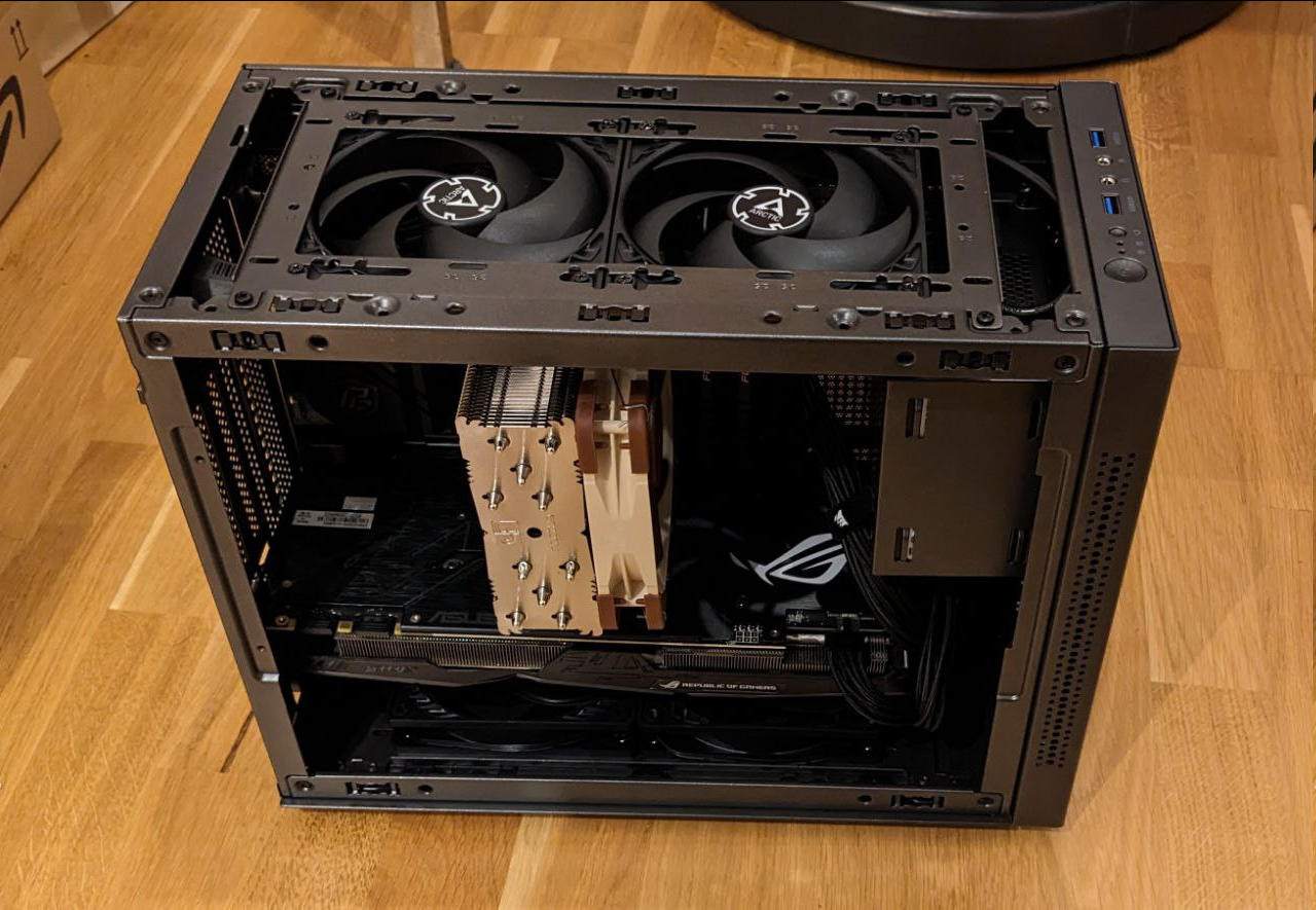

Wenn der Noctua einen halben Millimeter höher wäre, würde er die Seitenwand eindrücken:
Aber es passt perfekt, der Staubfilter wird "nur" berührt.
Übrigens das genialste Case das ich bisher besessen habe. Es ist einfach superklug designed.
was iost fuer gehauese

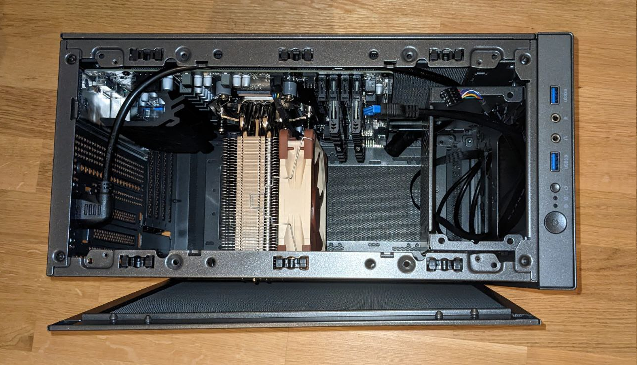

So, zusammengebaut ist alles:
Alle 4 Gehäuselüfter sind intake (da es keine wirklich gute Posiiton für einen 120mm exhaust fan gibt imo), da die komplette Seite und auch hinten viel durchlöchert ist, sollte die Luft aber rauskommen.
Bin zur Zeit noch am PBO Tuning. Möchte zumindest gern die 4Ghz all-core knacken bei akzeptablem Verbrauch, was bei diesem Board nicht ganz so easy ist. RAM läuft aber schon mal auf 3200 @ XMP (16-18-18), danke nochmal @ghecko !
Btw. für andere die diesen Build evtl. in Betracht ziehen: Der Pin-Header für das Front-Panel steht sehr hart in Konflikt mit dem unteren Lüfter. Ich musste unangenehm viel Druck auf den Header und die Kabel ausüben, um den unteren rechten Lüfter reinzubekommen, und ich habe die Lüfterhalterung nicht festgeschraubt um noch einen Millimeter mehr Platz rauszuholen. Das Boards ist deshalb nicht unbedingt optimal für diesen Build, aber es geht grade so.
