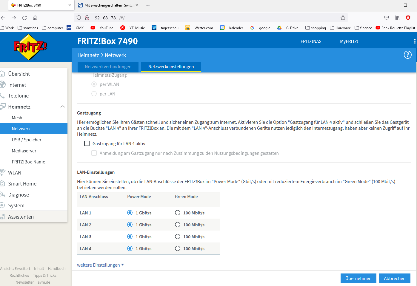

Wie sieht dies bei dir aus in den Fritz.box Einstellungen?
@derin Diese Einstellung gibt es in der 6660 nicht mehr. (Ganz offiziell, nicht nur bei mir) ;-)
