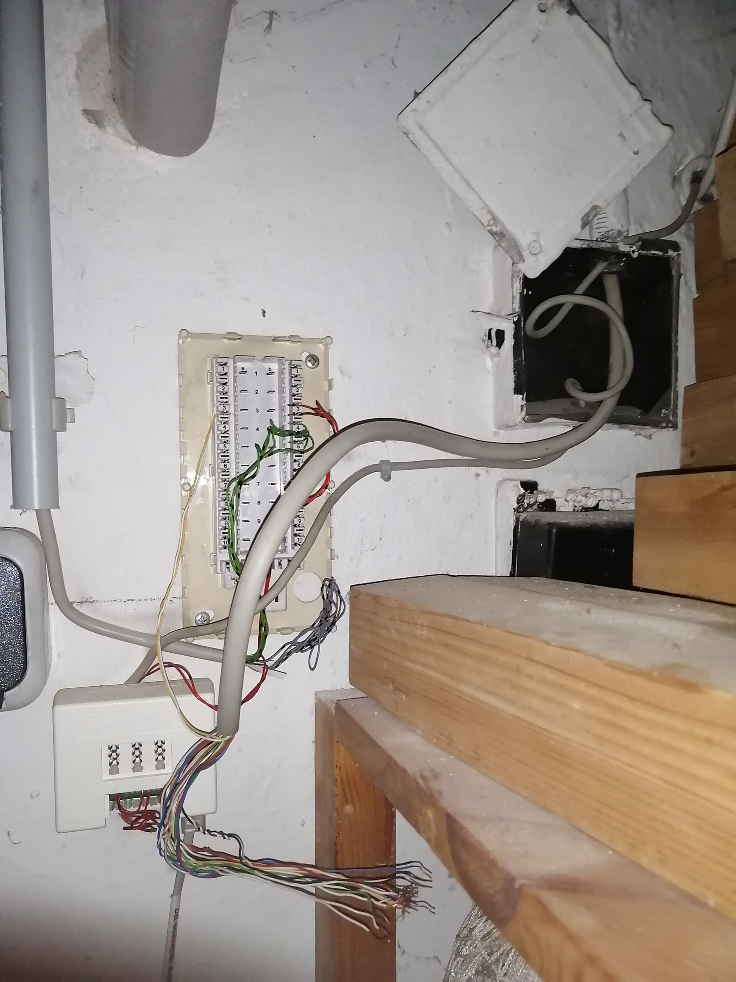

Wenn du das Gewurschtel nennst, guck dir bitte das hier an :freak:
Das ist denk ich mal der alte Telefonanschluss. Keine Ahnung welcher Techniker das so hinterlassen hat. Ich wohne seit 2013 nicht mehr in dem Haus, nur noch meine Mutter mit diversen Untermietern. Meine Mom ist bei solchen Sachen leider noch unbeholfener als ich. Die Umstellung von DSL auf Kabel ist auch schon gut 3 Jahre her :lol:

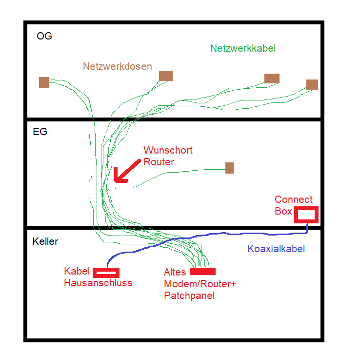

Schöne Idee, aber ist leider nicht der Fall. Ich habe mal eine hochwertige Skizze des Status Quos angefertigt. (Sieht nur so aus, als wäre die Netzwerkdose im EG nahe der Connect Box, sie liegt aber "tief in der Bildebene")
Kann ich die Grauen Kabel auch vom Patchpanel abschneiden, beim Wunschort vercrimpen und in einen Switch stecken?
Es wäre einfacher für mich, ein neues Kabel von der Connect Box zum Wunschort zu verlegen, als zum Standort des Alten Modems und dem Patchpanel.
Nein. Um die grauen Kabel mit einem Switch zu verbinden, nimmt man wie weiter oben die blauen Kabel. Daher heißen die blauen Kabel auch Patchkabel wie früher in einer Telefonvermittlung. Das Patchpanel zu entfernen und die grauen Kabel direkt mit Stecker zu versehen geht in vielen Fällen nicht. Die grauen Kabel sind höchstwahrscheinlich Verlegekabel mit starrem Leiter. Die meisten Crimp-Stecker sind aber nur für flexible Litze (die blauen) gedacht. Es gibt wenige Stecker, die auf Verlegekabel dürfen. Die bessere Lösung ist das Patchpanel, welches du schon hast.
Ob du nun das Koax-Kabel verlängerst um den Kabelrouter umzustellen oder ein neues LAN-Kabel legst, liegt ganz bei dir. Ja, ist mit Arbeit verbunden, aber stabiles Internet, WLAN, Netzwerkdosen,... ist schon was Feines.
PS: Hochwertige Skizze! 😎

Danke vielmals Wilhelm! Ich werde nun doch versuchen, das Lan-Kabel von der Connect-Box zum Standort des Patchpanels zu verlegen. Ich habe heute einen 16-er switch besorgt, damit sollte ich dann locker alle Anschlüsse versorgen können. Kann ich ein normales Patch-Kabel verwenden zwischen Connect-Box und Switch? Ich würde das dann sauber mit Stab- und Flexrohren verlegen, sodass es gut geschützt ist. Verläuft zum Großteil durch einen Kriechkeller. Passt das so, oder sollte ich lieber noch ein Verlegekabel besorgen? Ich hab halt schon ein 100m Patch-Kabel zu Hause liegen und einige RJ45 Stecker mit Crimpzange.
