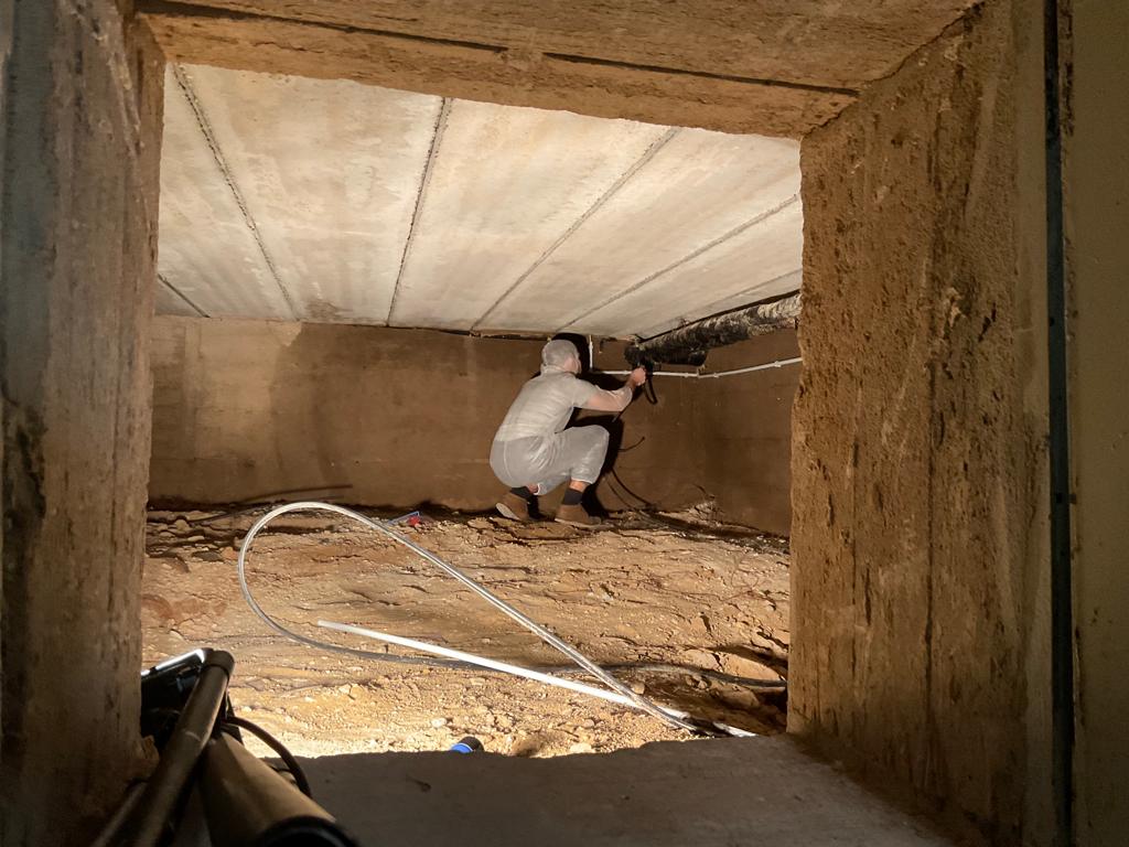

Vielen Dank nochmal, es hat alles geklappt. Alle Netzwerkdosen sind nun versorgt. Im Kriechkeller kam ich gut ins Schwitzen bei all dem Bohren 😅
Zusätzlich zur Connect Box habe ich die alte Fritzbox 7360 sowie ein TL-WA901N als je einen Access Point eingerichtet, um auch überall im Haus gutes Signal zu empfangen. Das funktioniert soweit auch, allerdings haben alle 3 Router/APs unterschiedliche SSIDs. Ich habe mich gefragt, ob es bei dieser "zusammengewürfelten" Kombination an Geräten möglich bzw. sinnvoll ist, alle 3 mit der gleichen SSID zu versehen. Dabei habe ich aber die Befürchtung, dass sich die Endgeräte nicht immer mit dem besten Signal verbinden und man als Nutzer nicht mehr die Möglichkeit hat manuell zu switchen. Mich würde mal eure Meinung interessieren, was in diesem Fall besser ist :)
Ist ja wie im Horrorfilm. 😉
Da sollen sich andere mal ein Beispiel dran nehmen, wenn sie sagen, Netzwerkkabel verlegen sei ausgeschlossen.
