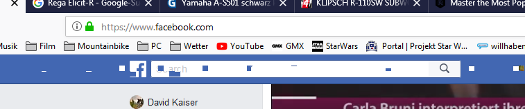

Hallo liebes Computerbase Forum,
mein Monitor hat in letzter Zeit immer wieder solche Fehler wie man auf dem Foto sieht. Immer an unterschiedlichen Stellen und oft auch gar nicht. Woran kann das liegen?

Spontan würde ich auf die Grafikkarte bzw. dessen VRAM tippen, die sich so langsam verabschiedet.
Kannst Du den Monitor mit einer anderen Grafikkarte bzw. die Grafikkarte mit einem anderen Monitor testen?
Hi,
das ist weniger der Monitor und mehr die Grafikkarte vermute ich. Teste den Monitor doch mal an einem anderen Rechner.
VG,
Mad
Monitor-Defekt sieht eigentlich anders aus.
Würde auch auf die Grafikkarte tippen.
Wenn du davon nen Screenshot machen kannst schließt das den Monitor so gut wie aus. ;-)
Also eher Grafikkarte oder Kabel...
btw.: Monitordefekt lässt sich per Screenshot üblicherweise schlecht darstellen :D
Bei einem Defekt des Monitors würde der Grafikfehler ja nicht auf einem Screenshot erscheinen, oder!? :freaky:

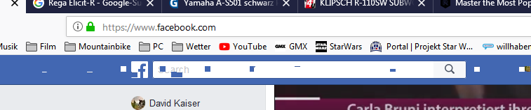

Bei meiner GeForce 7900GT war damals der VRAM kaputt und ich hatte auch Anzeigefehler unter Firefox.
Ändert sich etwas, wenn du in Firefox die Hardwarebeschleunigung deaktivierst?
Besten Gruß,
jT
Bzgl. Ausschluss Monitordefekt sind sich hier alle schonmal einig. :D
Hatte ich bei einer R9 280x auch mal, stark runtertakten kann helfen Speicher und/oder GPU.
Hast du die Pixelfehler nur im Browser oder auch in anderen Anwendungen?
Hatte ich auch mal. Meistens oben rechts, und eher selten links. Viel auch nur im FF auf. Bei mir war es der VRAM, welcher schon bei Lieferung defekt war.

Sie kommen am häufigsten im Browser vor, aber es kommen auch Fehler vor wenn ich Sachen in VLC anschaue, besonders bei Schwarz/Weiß sachen. Da ist das aber mehr so eine Linie durchs Bild

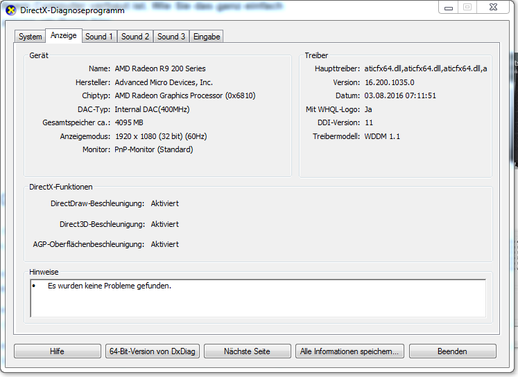

AMD Radeon R9 200
Die gibt es nicht, welche genau ist es denn jetzt?
Ich hatte bei einer R9 280 von HIS auch Probleme, etwas runtergetaktet (GPU + VRAM ca. 50MHz) hat den Fehler behoben bisher.
Ist normal. Stimmt aber trotzdem nicht. Bei keiner Grafikkarte, es wird nur die Serie quasi angegeben.
Ja, ist halt die R9 2xx Serie, da gibt es aber verschiedene Karten...270, 270x, 280, 280x, 285, 290, 290x, 295
Ist aber fast egal, hast du das mit dem Runtertakten mal versucht?
