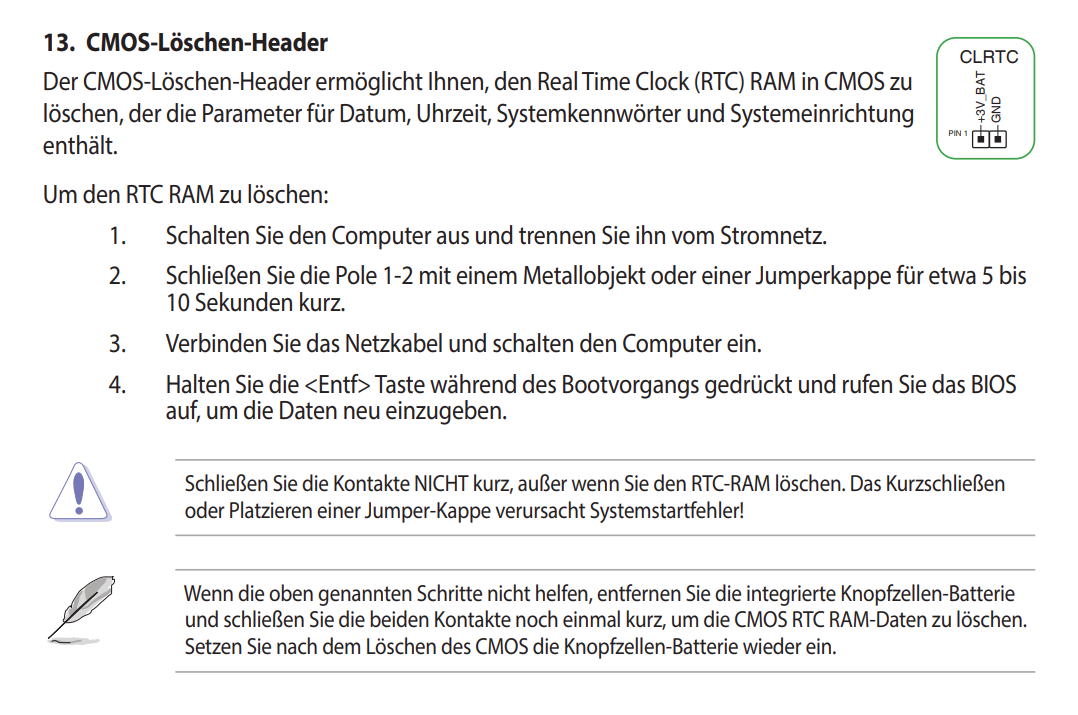

CMOS Clear ist schon durchgeführt?
Das schon probiert?
P.S. Das andere Bild war für das Board OHNE WIFI!
Testweise den Monitor ans Mainboard anschließen, nicht dass durch das BIOS-Update Werkeinstellungen geladen wurden und die Prozessorgrafik genutzt wird.
Wurde schon ein BIOS-Reset nach Handbuch durchgeführt? (BIOS-Batterie nicht ausbauen, sondern die passenden Pins auf dem Mainboard kurzschließen)

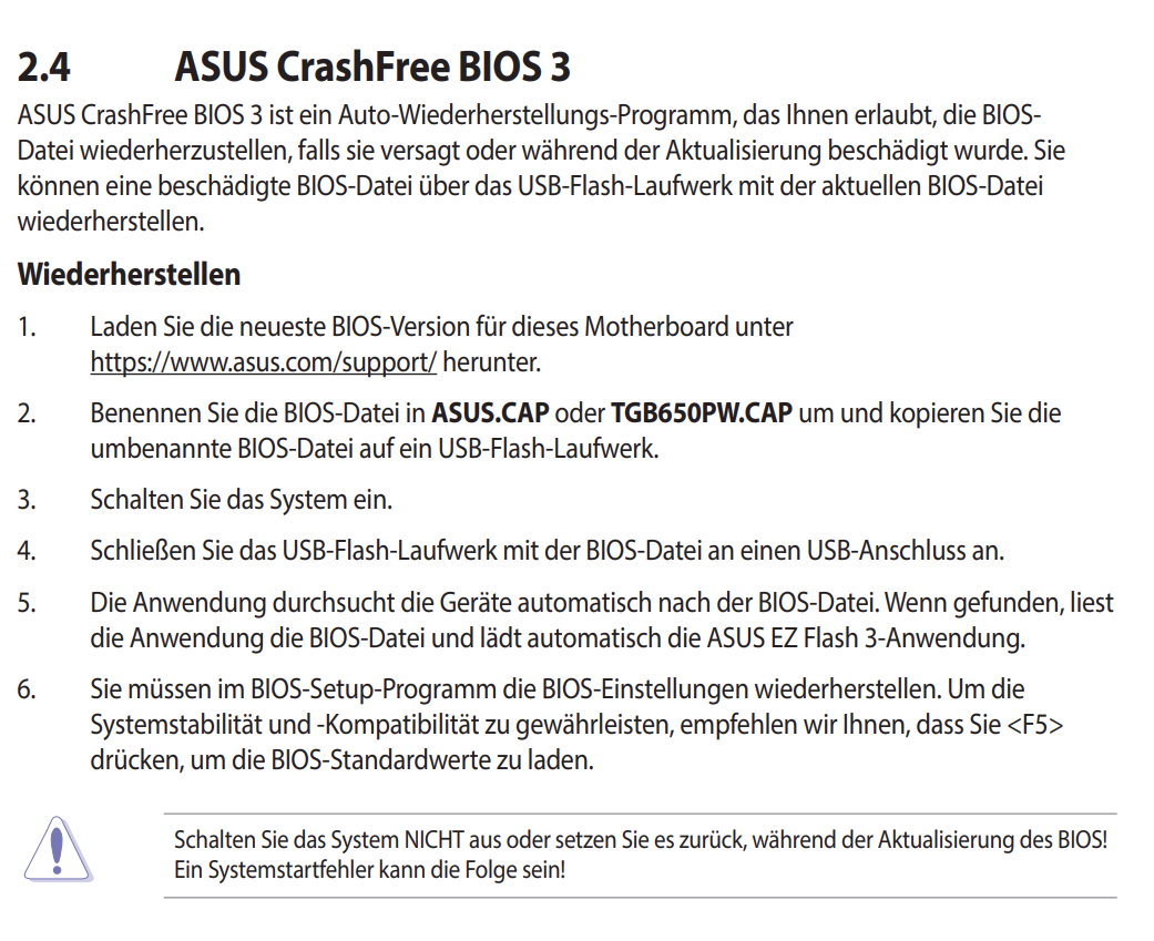

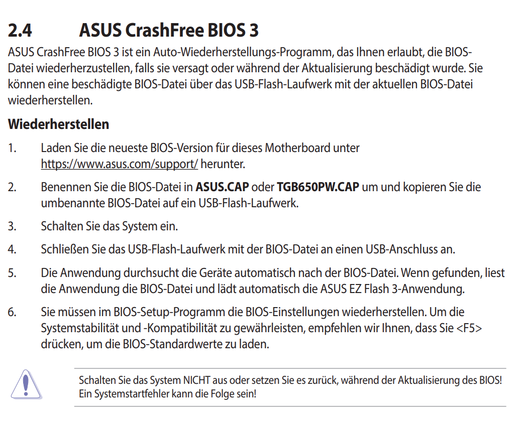

Das schon probiert?
Danke, ja das habe ich schon probiert:
USB Stick mit FAT32 formatierit
ASUS.CAP draufkopiert
In den USB Slot mit der Markierung "Bios" gesteckt
Wie lange soll ich etwa warten?
