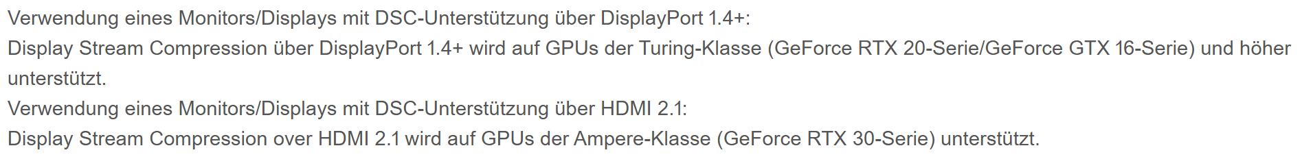

Ich habe mal bei Nvidia recherchiert, ob meine GPU wirklich DSC unterstützt?
Dem Artikel "Verwendung von Displays mit hoher Auflösung/Bildwiederholfrequenz mit VESA Display Stream Compression (DSC)-Unterstützung auf NVIDIA GeForce-GPUs" entnehme ich, dass ja:
Der Monitor unterstützt DSC ebenfalls, das wissen wir ja schon.
Nvidia hat DSC ab der RTX 20 / 16xx / Turing.
HBR3 ab Pascal, eine Generation vorher.
MST können sie schon ewig. Aber nur inoffiziell. Wenn man den Support fragt, ist MST auf GeForce GPUs nicht unterstützt. Demenstsprechend schlecht und teilweise verbuggt sind die für Docking-Zwecke wo man MST und DSC kombiniert. Das ist sowieso schon das komplexeste was man tun kann. Hilft nicht, wenn Nvidia dann auch noch Bug Reports ablehnt, weil nicht offiziell unterstützt.
