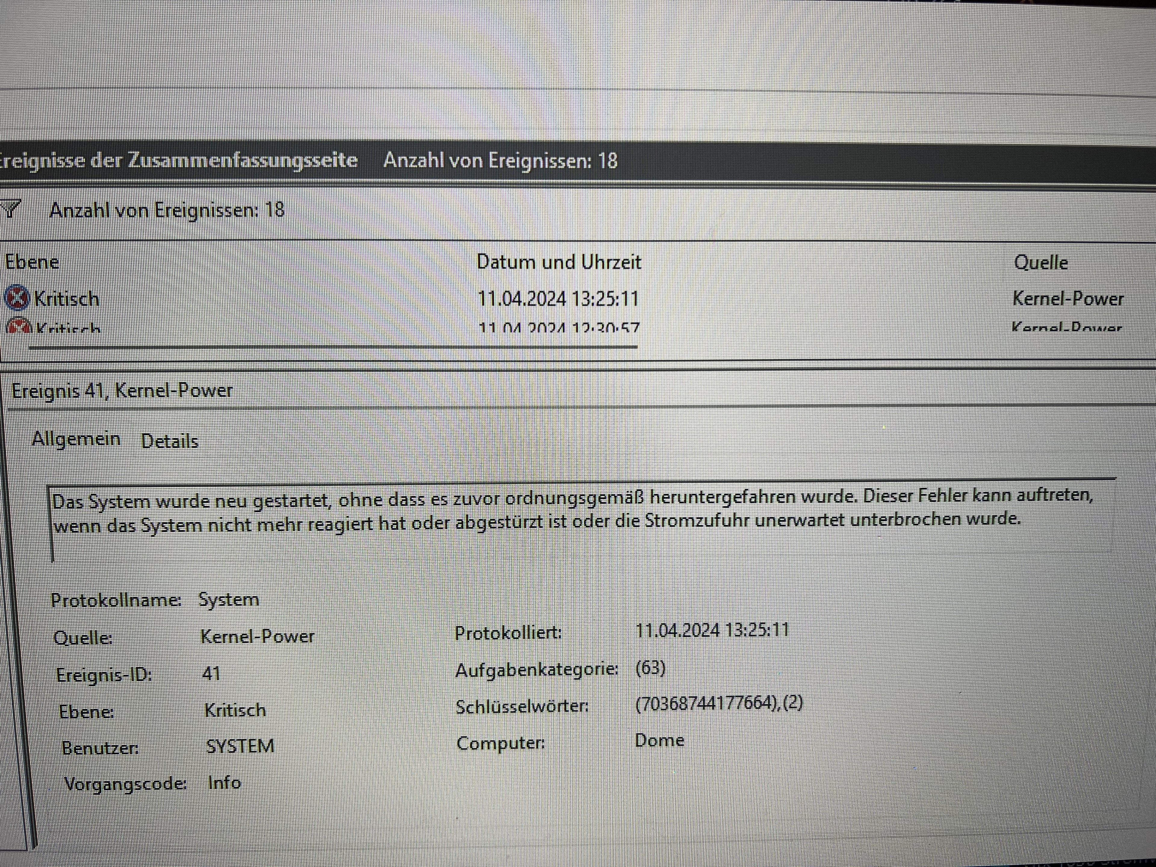

Werde ich mal ausprobieren wenn das Problem wieder Auftritt, allerdings frage ich mich auch warum in der Ereignisanzeige steht:
Erklärt sich für mich nur so, das der PC noch laufen müsste und da ich ja den Strom kappen muss um ihn wieder in Betrieb zu nehmen, er diese Fehlermeldung erstellt. Vielleicht denk ich aber auch zu kompliziert
