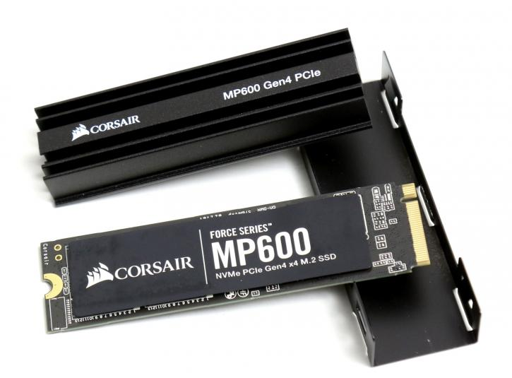

1) Können die Kühlkörper der oben beschriebenen SSDs entfernt werden?
[Quelle: guru3d.com: Corsair MP600 PCIe 4.0 NVMe SSD review]
