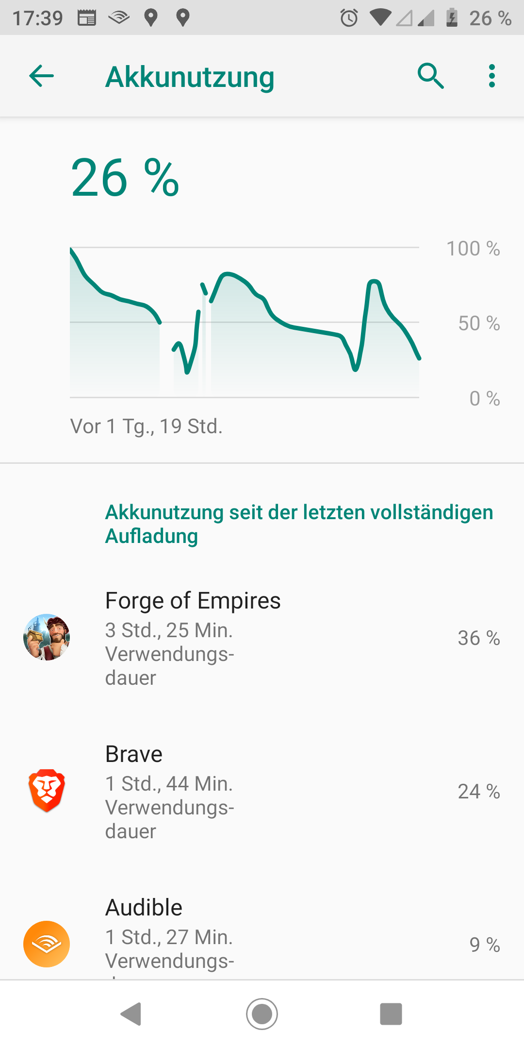

Ich habe euch mal die Akkunutzung angehängt. Hier sieht man, dass ich gestern (mal wieder) auf 100% geladen hatte und auch, wann es zu den plötzlichen Ausschaltungen kam (das sind die Lücken in der Kurve), die mich dann auch dazu veranlasst hatten diesen Thread hier zu eröffnen.
Der Akklu fällt schon brutal schnell, sieht man ja auch wie oft er zwischengeladen wird.
Und an dem Spiel liegt es nicht bzw. schnelle Entladung beim Spiel oder Browser (der auch recht viel verbraucht)?
Also FoE ist eigentlich nicht der Akkukiller. Da gibt es deutlich schlimmere.
Auch gerade erst gesehen, musste erstmal gucken, was "Brave" ist. Habe oben auch noch editiert.
Wobei die Prozentangabe auch relativ ist, bei meinem Sony werden auch noch die mAh angezeigt bei den jeweiligen Apps.
Mir ist klar, dass der Akku nicht mehr super ist.
Aber ich möchte nochmal an das eigentliche Problem, dass ich habe erinnern, nämlich, dass das Gerät unvermittelt aus geht.
Was meist Ursache ist, das der SoC Leistung (Spannung) braucht die der Akku nicht liefern kann. Das muss auch keine Dauerlast sein, da reicht 1 Sekunde Spitze und die Kiste schaltet ab.
