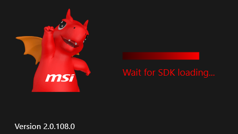

Grafiktreiber Neuinstallation ist eine Dauerschleife. In die Nvidia Systemsteuerung komme ich nicht. Auch das Dragon Center lässt sich nun nicht mehr öffnen (um z.B. darüber zu versuchen, das GPU Bios noch mal zu installieren), endet auch im Endlos Ladevorgang....

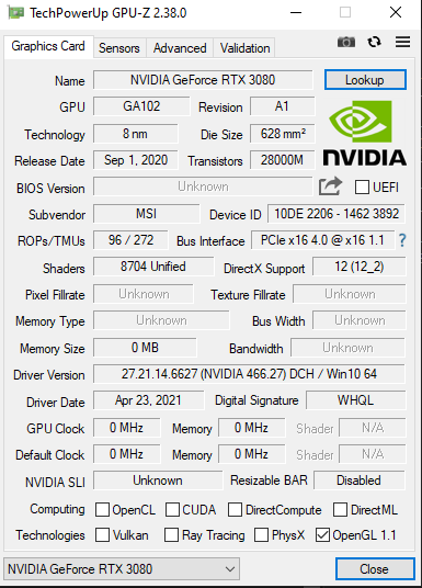

GPU Z zeigt beim Bios auch "unknown" an.
