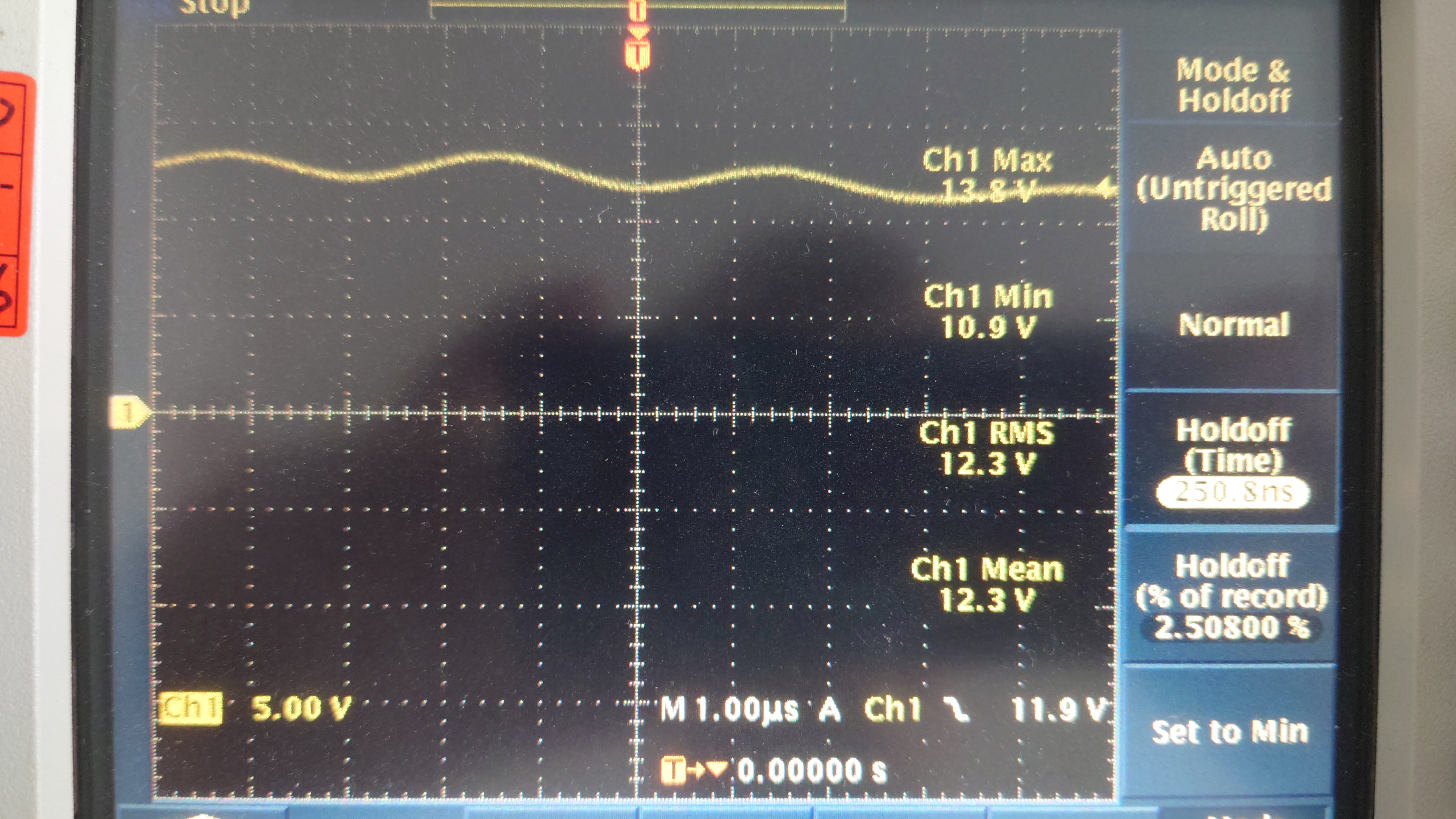

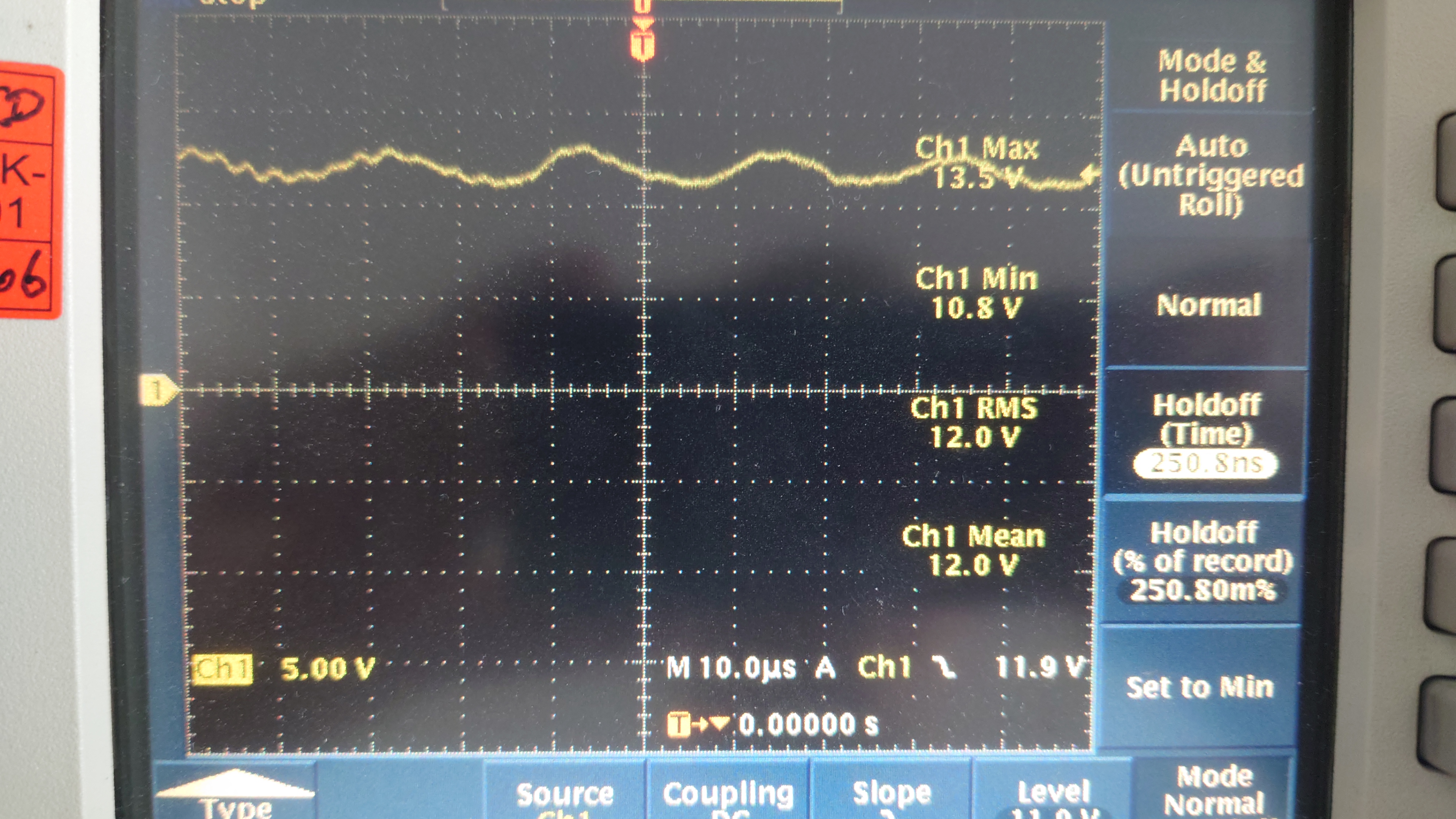

Wie bereits vorher geschrieben habe ich aus beruflichen Gründen ein Oszilloskop zuhause und nachdem ich nun vor lauter Frust tatsächlich nochmal den nVidia 12Pin-Adapter verwendet habe, kam ich mit der Messspitze super an den zweiten 8-Pin-Anschluss der beiden Kabel, die zum Adapter führen.
Im Fehlerfall zeigten sich die beiden folgenden Bilder, wobei ich diese getrennt aufgenommen habe mit unterschiedlichen Zeitbasen.
Ich möchte mich für die schlechte Qualität entschuldigen, allerdings verfügt das Oszilloskop leider nur über ein Disketten(!)laufwerk um Daten zu exportieren, sodass ich Fotos machen musste.
Ein Spannungseinbruch auf 10,9V bzw. 10,8V und ein Überschwingen in die andere Richtung auf über 13,5V entspricht nicht mehr der Spezifikation und kann auch nicht durch den Messaufbau erklärt werden, also liegt hier ganz klar ein Problem mit dem Netzteil vor.
Die Grafikkarte läuft im Moment des Problems mit einem Power Target von 225W und dürfte daher nicht mehr als maximal 500W(?) ziehen und der Prozessor lutscht auch keine 300W aus dem Netzteil.
