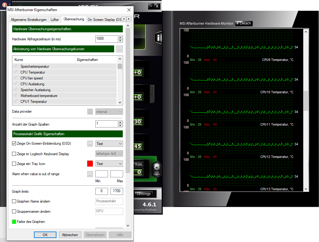

Mal zurück zum Thema - in den settings alle Häkchen gesetzt?
- Apr. 2017
- 232

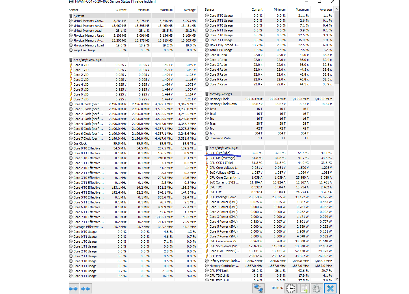

da gibts keine cpu temperatur habe gerade geschaut.38911 schrieb:Du kannst auch die HWINFO64 Werte im Afterburner einblenden lassen, wenn du sie dort sehen möchtest.
Rechtsklick > OSD settings.
ja habe ja nichts verändert nur hardware gewecxhselt alles andere war ja aschon eingestelltder Unzensierte schrieb:
habe den auch nur steht bei mir beta 1 statt 4? wie das wenn ich updaten will sagt es ich habe die neusete version.Khalinor schrieb:Afterburner 4.6.2 Beta 4 zeigt bei mir die Temperaturen des 3600x,
warumnicht93 schrieb:habe den auch nur steht bei mir beta 1 statt 4? wie das wenn ich updaten will sagt es ich habe die neusete version.

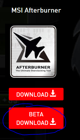

Nein, du hast die Beta 4 nicht, wenn da Beta 1 steht.
Updaten geht nicht, ist immerhin ne Beta.
Updates gibt es meist nur von einem offiziellen Realease auf das aktuellste offizielle Release.
Die aktuelle BETA (4) gibts auf der offiziellen Seite
https://www.msi.com/page/afterburner
- Apr. 2017
- 232
das hilft danke
- Apr. 2017
- 232
Msi AB funzt jetzt ja
