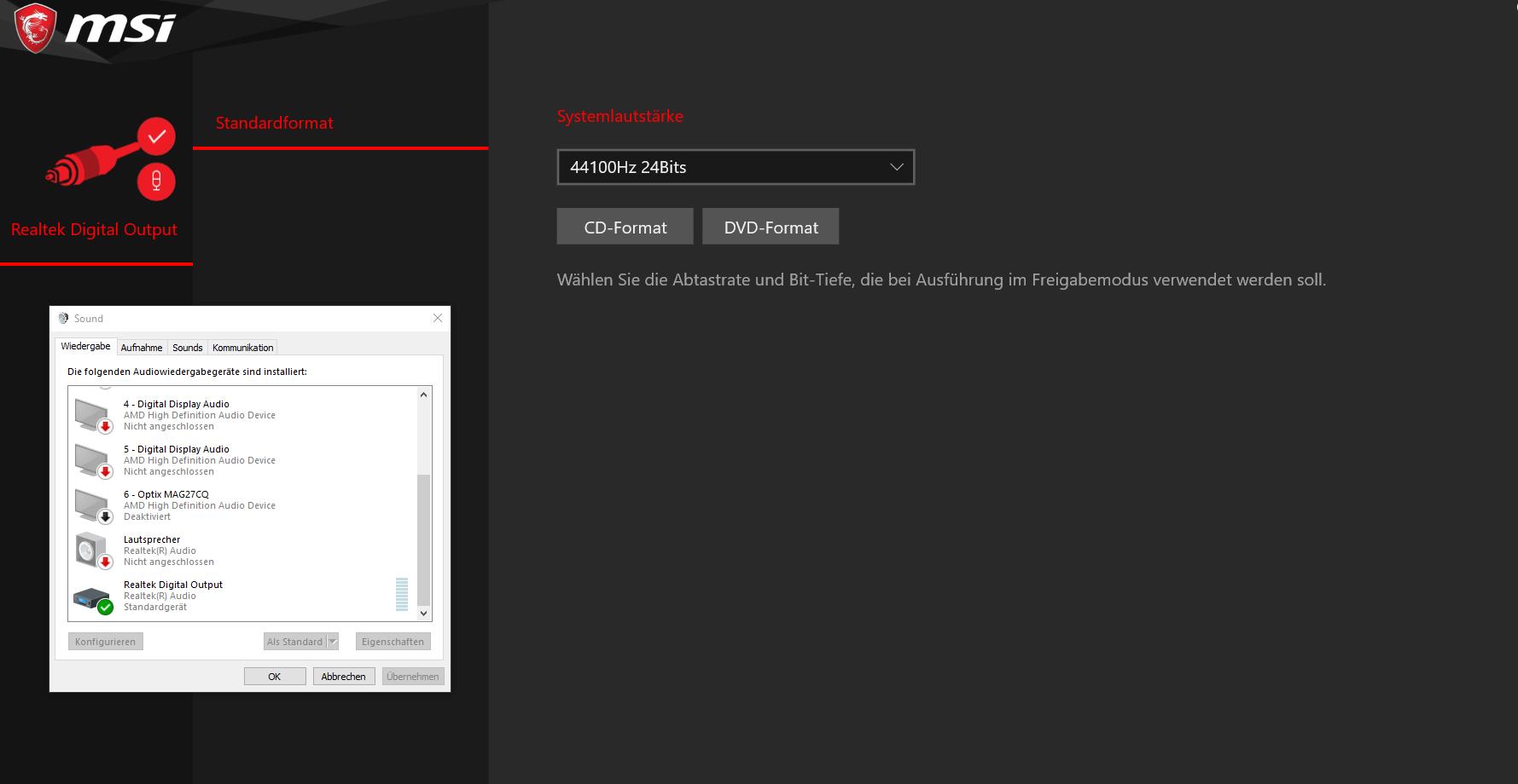

So sieht es bei mir aus wenn nichts angeschlossen ist.
Wenn ich Hinten was einstecke kommt nur die Meldung:
und Realtek zeigt weiterhin nur den Digitalen Output an wie im oberen Bild.
Du musst den Digital Output (nur für Ausgabe über Toslink) deaktivieren und Lautsprecher aktivieren.
@Cerebral_Amoebe wenn ich hinten die Lautsprecher anschließe, werden bei mir in der Liste keine Lautsprecher eingeblendet, die ich auf aktiv setzen kann. Es taucht nur unten rechts die Meldung auf (wie auf dem Bild) sonst passiert nix...

Habe dann einfach hinten jeden Slot ausprobiert und komischerweise als ich den AUX Stecker in den Mikrofon Slot eingesteckt habe, konnte ich unten rechts auswählen, dass ich Lautsprecher eingesteckt. Dann wurde plötzlich diese auch gefunden und der Sound war zu hören...echt seltsam
