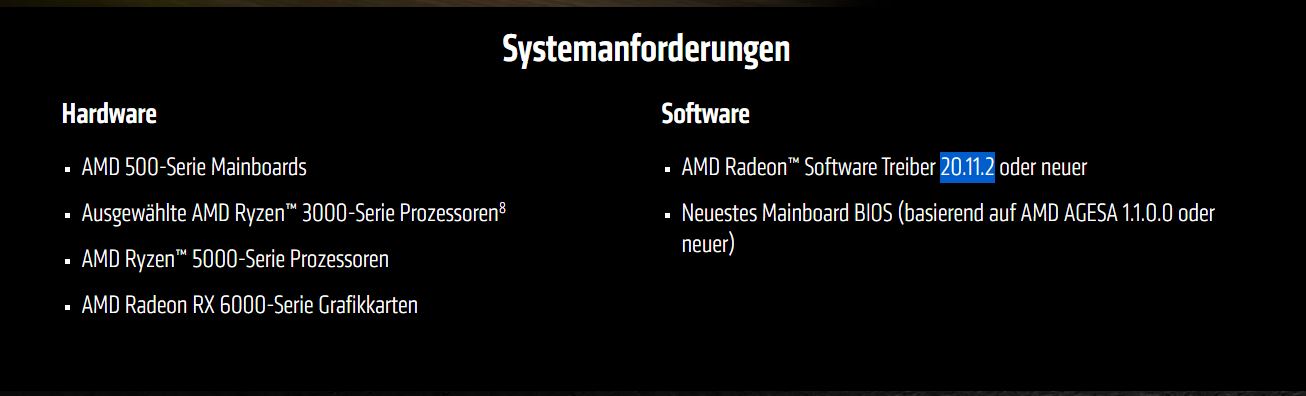

SAM dürfte am 4800H prozessor scheitern. Wird nicht Offiziel für SAM unterstützt.
Aber Rbar könnte funktionieren wenn du es im Bios aktivieren kannst.

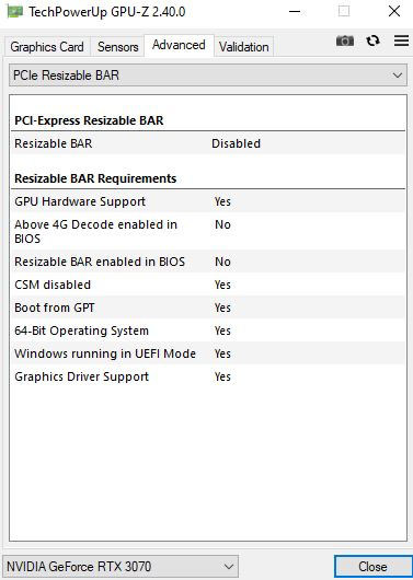

Du kannst Dir bei GPU-Z anzeigen lassen woran es konkret scheitert für rBAR. Vielleicht ist es nicht nur das BIOS.

Von der technik, ja. Aber nicht von der Treiber unterstützung. Denn rbar kann ich auch auf einer B450 plattform mit Zen+ cpu und vega56 gpu aktivieren. Aber der Treiber von AMD unterstützt diese Kombi nicht und somit hast du keinen entsprechenden Leistungszuwach.
Heisst, selbst wenn er Rbar im Bios aktivieren kann, hat er eventuell nix davon weil der AMD treiber die 4000er cpus nicht mit SAM unterstützt.

In GPU-Z wird leider auch von unsupportet GPU gesprochen, am Desktop habe ich bei meiner RX5700XT SAM auch aktivieren können und es wird auch genutzt. Und auch die wird "offiziel" ja nicht unterstützt.
