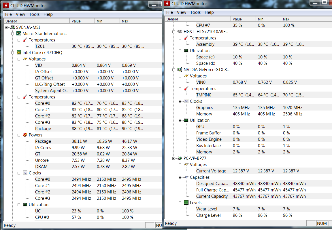

Das sind ihre Temp´s über HWMonitoring. Da ich mich nur mit Desktop PCs auskenne, weiß ich leider nicht ob diese Angabe für einen Laptop schon " zu hoch " sind.

@john.veil Und wieder einen der es nicht glauben möchte. Für Notebooks sind 80+ °C absolut im Rahmen und stellen kein Problem dar. Dies führt auch noch zu keiner Drosselung.
Ganz genau, Wärmeleitpaste erneuern und die Heatpipelamellen reinigen, dann funktioniert das Gerät wieder wie am ersten Tag.
