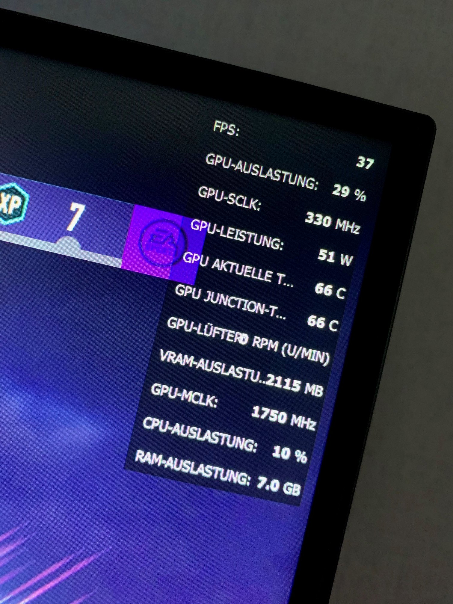

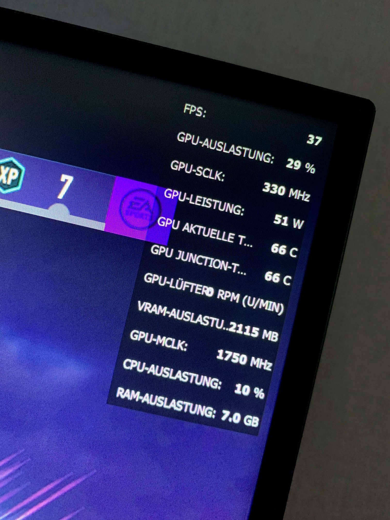

in FIFA21 taktet meine RX5700XT nicht hoch genug (200-330Mhz) im Vollbildmodus, dadurch habe ich im Menü laggst, alles sehr träge...sind halt irgendwie nu 37FPS, eigentlich genug aber wie gesagt fühlt sich nicht schön an.....
Liegt wahrscheinlich an der geringen Anforderung im Menü....
Fenstermodus (randlos) verhält sich gleich wie Vollbild.

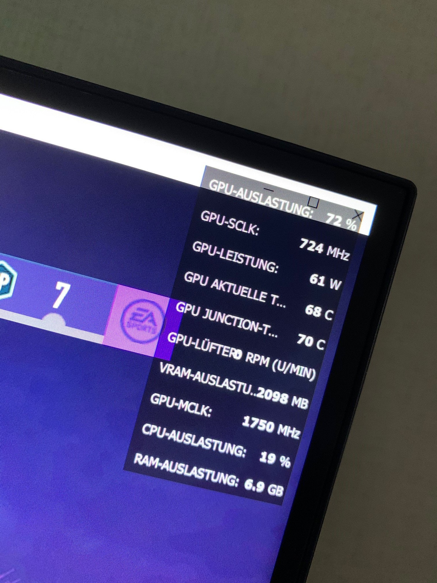

Schalte ich in den Fenstermodus nimmt er anscheinend die 144hz vom Desktop und pusht auch die FPS weil alles dann richtig flüssig und smooth läuft wie es sollte....die GPU taktet dann auch hoch auf ca. 720-870Mhz im Menü....
Meine Frage wie bekomme ich die Grafikkarte manuell eingestellt mit einem Tool oder sogar mit dem AMD Treiber, das sie mehr taktet annimmt bei der geringen Anforderung?

Fenstermodus (randlos), verhält sich wie normales Vollbild. Leider auch nix gebracht, habe ich oben auch nun hinzufügt die Info

Core Clock konnte ich nur 50Mhz erhöhen, nach dem Speichern immer zurückgesprungen auf 2150Mhz.
Standard öffnet sich MSI Afterburner mit 2100Mhz.
Memory auf 1800 statt 1750Mhz erhöht
PowerLimit +15
Hat aber nix an dem Taktverhalten der Karte geändert. Läuft immer noch bei dem Game mit dem niedrigen Takt.

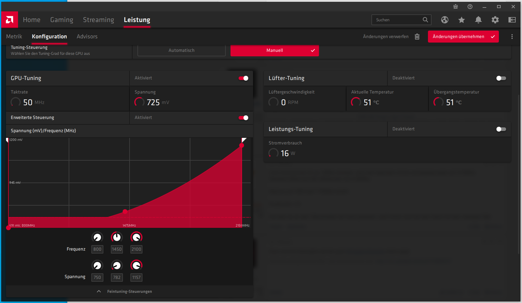

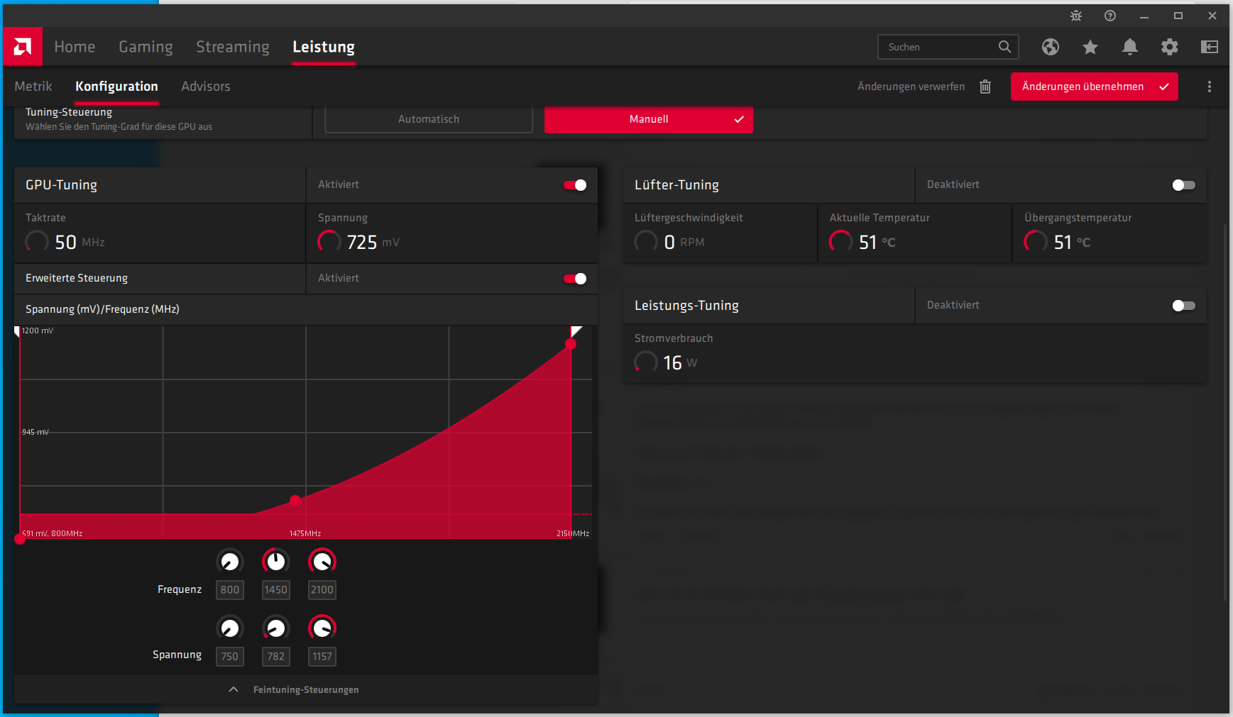

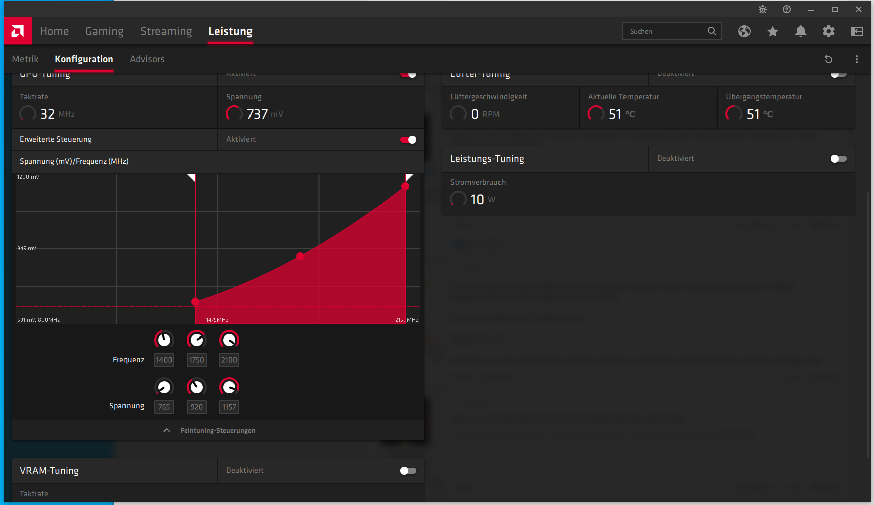

Sind das die richtigen Regler um die Karte höher takten zu lassen bei geringer Beanspruchung?
Weil sie sich davon nicht beindrucken lassen hat und so wie bisher weiter gemacht hat.
GPU Standard
GPU Manuell

Bezüglich der Auslastung mehr als im grünen Bereich, siehe Screenshots oben.
Für mich hat das nix mit dem Spiel zutun sondern eher mit der Grafikkarte und dem Treiber, das die Karte meint ich habe keine Auslastung und brauche deswegen noch so hoch takten, ich möchte aber das sie nun unabhängig von der Auslastung Standardmäßig schon höher taktet....um dieses Problem zu umgehen bezüglich dieses Spiels.
Die Karte springt nicht in den richtigen P-State, so heißt es doch?
Problem gelöst.
Im AMD Treiber beim Spielprofil von FIFA einfach FreeSync deaktivieren und es läuft butterweich.....
