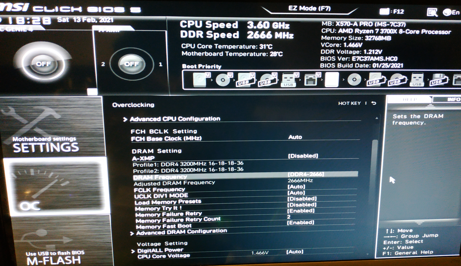

Ich habe das Board mit Kit #1 gekauft, das lief auch soweit problemlos. Vor ein paar Monaten wollte ich den RAM auf 64GB erweitern. Mit gemischten Modulen (u.a. Samsung) gab es Probleme: Trotz 4x32GB zeigte mir Linux 32GB an. Windows im Taskmanager auch, in den Systemeigenschaften allerdings 64GB mit 31,9GB verwendbar:

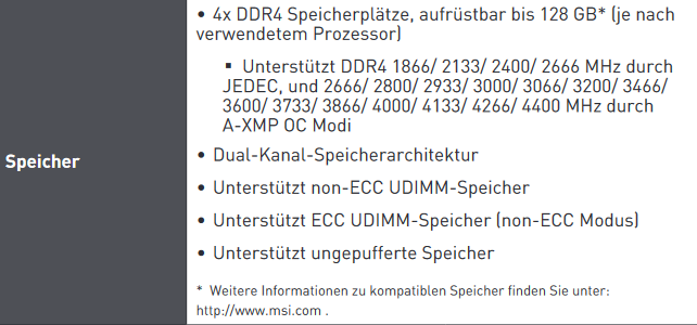

- Sichergestellt, dass der Gesamtspeicher (64GB) und Takt unterstützt werden:

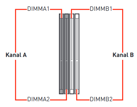

Es scheinen nur die ersten beiden Module rechts neben der CPU (A1, A2) zu funktionieren. Der gesamte Channel B geht nicht, egal in welcher Konstellation:
Heißt ich kann jedes Paar der 2x16GB Balliastix Module in Kanal (DIMMA1 + DIMMA2) betreiben. Wenn ich zusätzlich entweder DIMMB1/2 mit einem oder zwei Modulen bestücke, startet das System nicht mehr und die DRAM LED leuchtet.

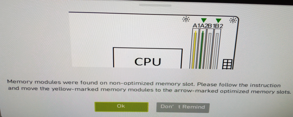

In der funktionierenden Konstellation (also A1/A2 bestückt, B1/B2 leer) blendet mir das Board bei jedem Start sogar noch eine Warnmeldung ein:
Das ist ja auch richtig, denn wenn ich A1 zu B2 verschiebe würden die zwei eingebauten Module im DualChannel-Modus arbeiten. Jedoch geht auch das nicht (also A2/B2 bestückt, rest leer). Dort habe ich ebenfalls diverse Kombinationen durchprobiert.
