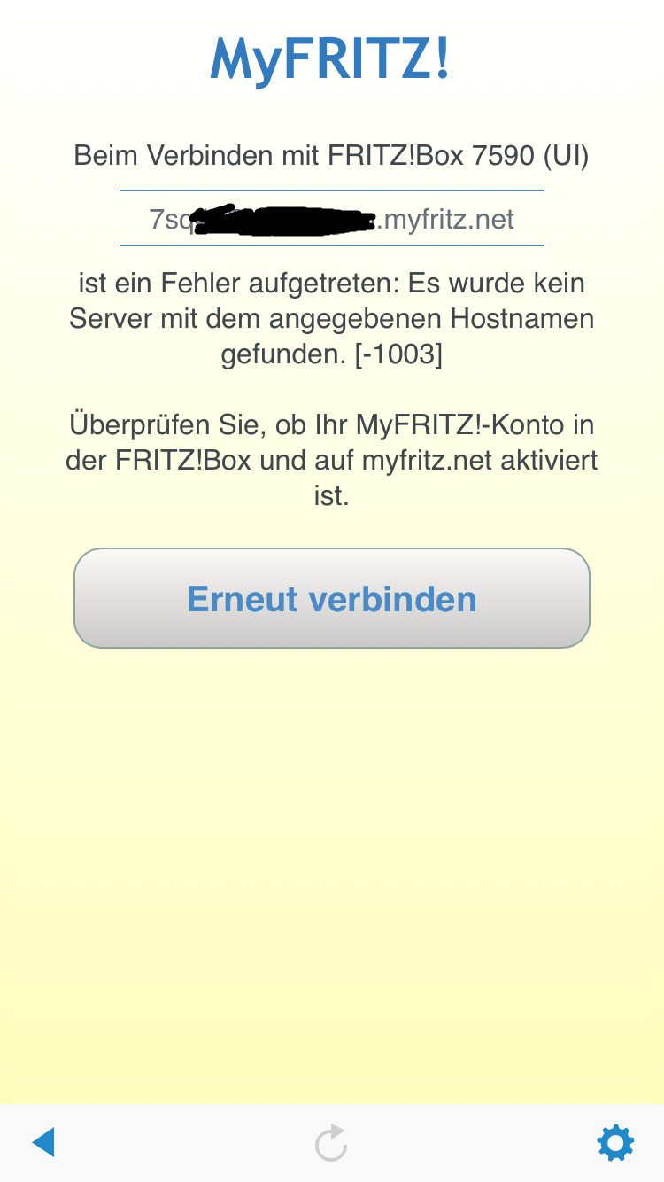

Mein Problem: Ich kriege die MyFritzApp auf meinem Iphone nicht dazu, sich nicht über das WLAN sondern über das mobile Netzwerk anzumelden. Heißt also, damit ich auf meine Dateien auch mit dem Mobilfunknetz Zugriff habe, muss ich Safari anschmeißen. Mit der App will das nicht klappen. Was mache ich falsch? Die Adresse die er da ausliest (aus der Fritzbox) scheint ja die lokale Adresse zu sein oder?
Ich hab da irgendwie ein Verständnisproblem: MyFritz ist doch ein Service der DynDS überflüssig macht. Scheinbar kann er die Adresse nicht auflösen. Ich bin da echt verwirrt.

Hast du denn schon gemacht was da steht?

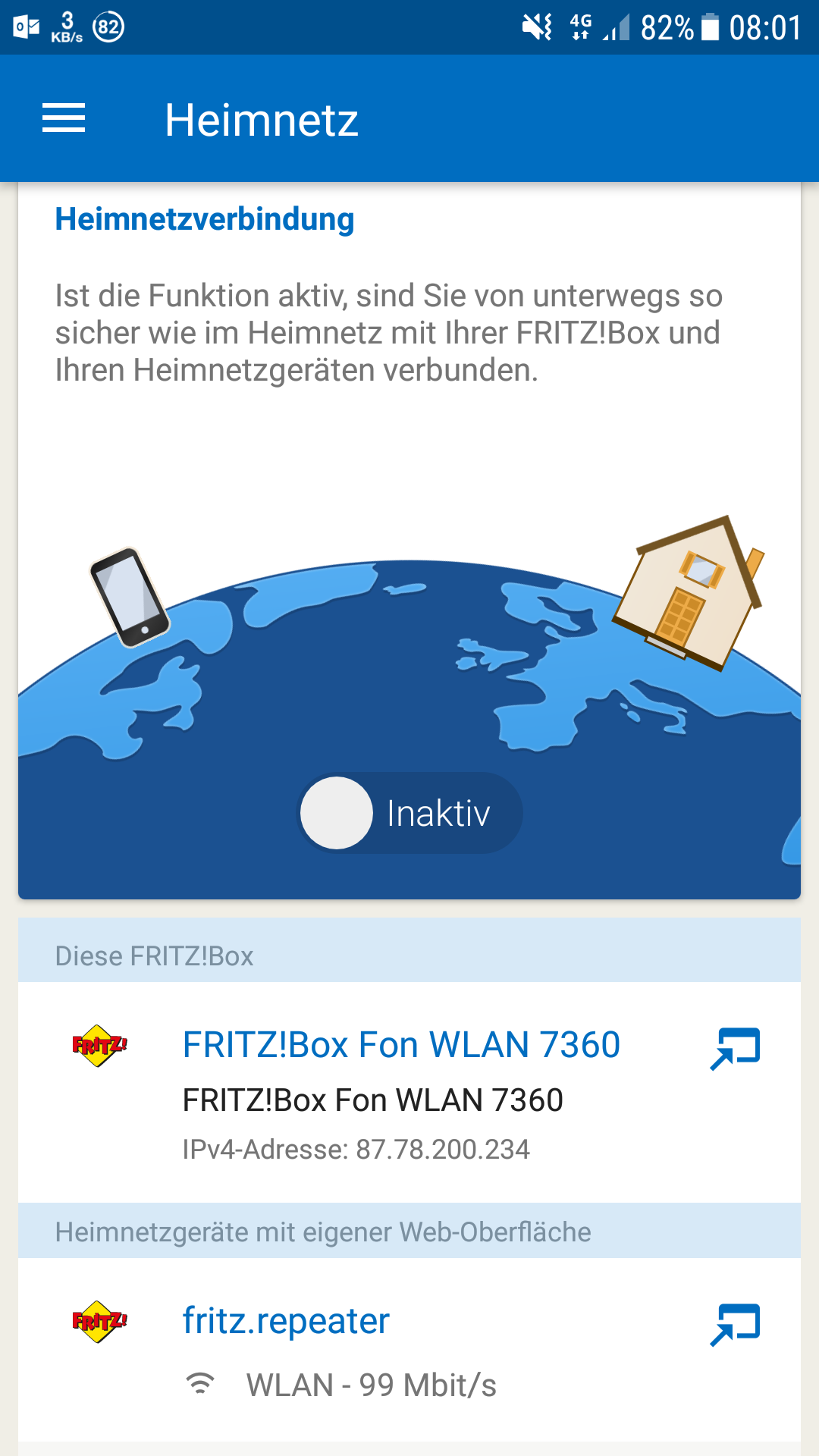

Ähm ich kenne die IOS App nun nicht, aber in der Android Version baue ich über den Schalter "Heimnetz"
ne VPN Verbindung nach Hause auf und kann Fritz!NAS ganz normal nutzen.

Über myfirtzApp2 geht das unter Android auf jeden Fall. Die Fritz NAS-Verbindung funzt zwar, ist aber grotten langsam. 10 Fotos vom Smartphone/WLAN auf die NAS per FTP dauern zu Hause nur Sekunden, über VPN 5 Minuten. Allerdings wird nicht der komplette Internetzugriff durch den Tunnel geschickt, sondern es wird nur Zugriff auf die Fritte gewährt. Das hat zur Folge das man in Spanien auf Google.es sucht und der Geoblock fürs ZDF und ARD wirksam bleiben. Richtet man es händisch unter Android ein, geht alles durch den Tunnel, Geoblock unwirksam. Suche auf google.de
Hast Du den Horstnamen händisch eingetippt oder mit copy and paste eingefügt? Was ist mit dem shared secret?
hast Du das händisch oder mit copy and paste eingefügt? Das ändert sich manchmal von selbst. Je nach dem von welchem Editor man es kopiert hat.
Bitte nochmal ganz genau beschreiben was du wie und wo testest!
Wenn du in deinem Heimnetzwerk im WLAN hängst und deine myFritz-Domain ansteuerst, kann es sein, dass die Fritzbox merkt, dass sie selbst gemeint ist und geht gar nicht erst ins Internet, sondern nimmt die lokale IP-Adresse. Das liegt dann am DNS. Der DNS der Fritzbox selbst kann unter Umständen bei myFritz-soundso die 192.168.178.1 zurückgeben, die Fritzbox-LAN-IP. Wenn du dagegen beim google-dns fragst, kommt als Antwort deine öffentliche IP.
Teste das mal wie folgt (Windows):
nslookup myFritzDomain
nslookup myFritzDomain 8.8.8.8
Dazu musst du unter iOS vermutlich eine Ping/DNS/Netzwerk App runterladen. Dort gibst du dann in die Eingabemaske ähnlich wie im Windows-Beispiel die myFritzDomain als Ziel ein und beim DNS dann entweder gar nichts oder einmal die Fritz-LAN-IP (192.168.178.1) sowie einmal die 8.8.8.8. Ich gehe stark davon aus, dass dann einmal die lokale IP als Antwort kommt und einmal die öffentliche IP.
