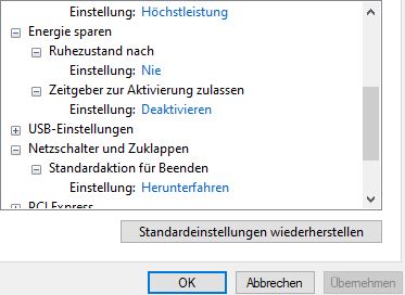

Deaktiviere Mal den Ruhezustand von Windows.
CMD mit Adminrechten öffnen --> "powercfg -h Off" eingeben
