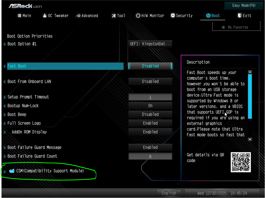

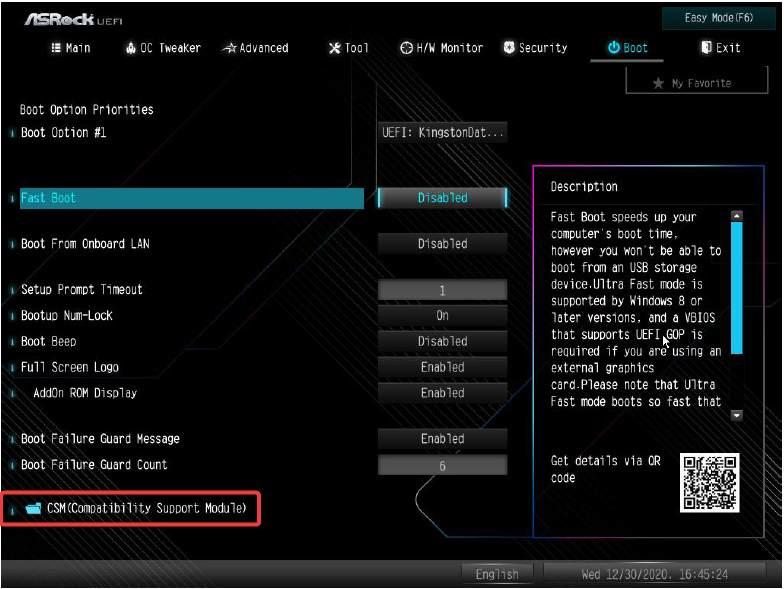

Im BIOS sicherstellen, daß der Advanced Mode aktiviert ist, umschalten geht mit F6. Dann unter Boot ganz unten ist die CSM Einstellung.
Reaktionen: Terrier
Ihr seid die Besten! :daumen: Vieeeelen Dank!!!

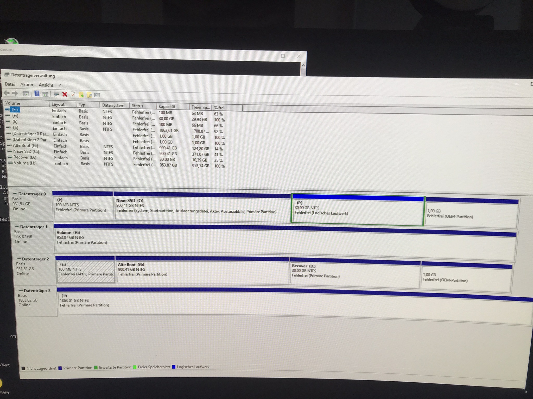

Zeig mal bitte einen Screenshot der Datenträgerverwaltung, wo man das Windowslaufwerk sieht.
Reaktionen: Terrier und Nickel
@Tecla Problem ist hier nur die OEM-Partition. Hat die noch eine Funktion oder kann die weg?
Das ist doch kein Fertigrechner, oder?
Ach, sehe gerade, da ist die Startpartition auf DT2 und Windows auf DT0, kann das sein?
Ich hab zwei Windows installiert. Hat das was damit zu tun? Sonst test ich mal.
Und den Laufwerksbuchstabe I und E im Screenshot kannst du per rechtsklick drauf auch entfernen, die beiden Partitionen haben normalerweise keinen Buchstaben.
