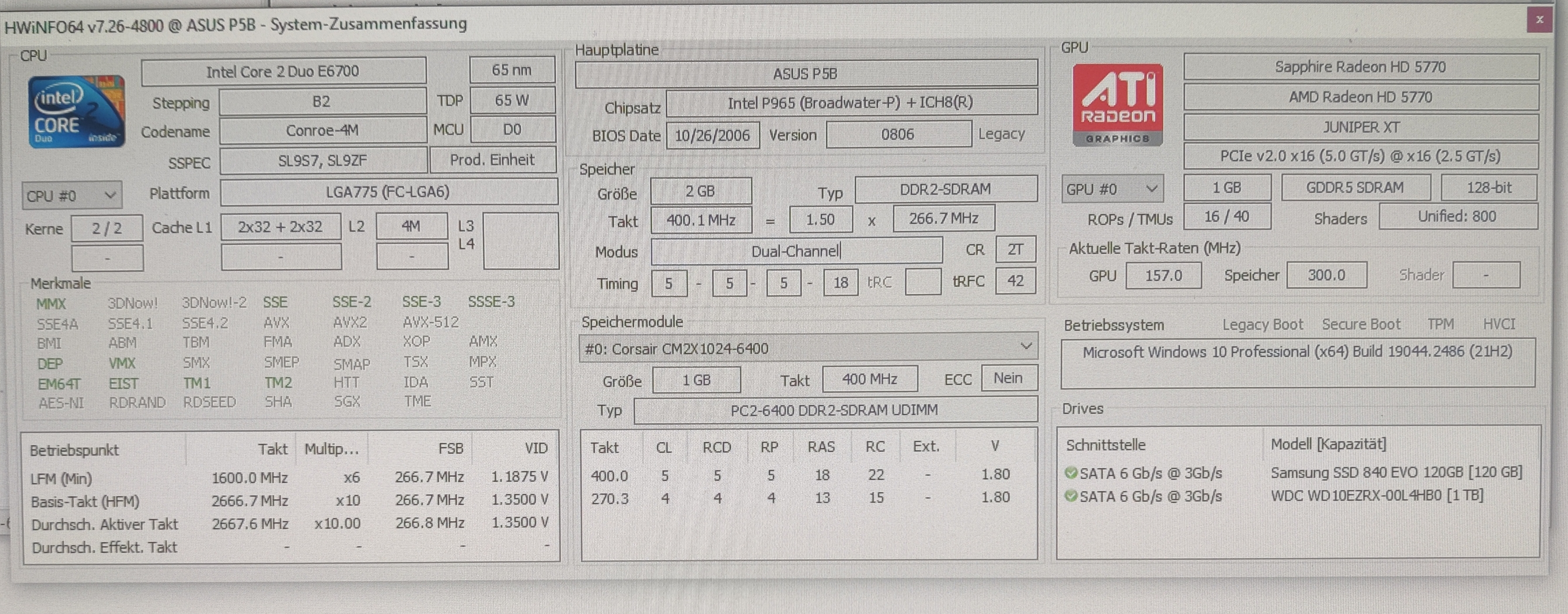

Hab mir das noch angesehen, und da ist mir was bei den RAM aufgefallen.

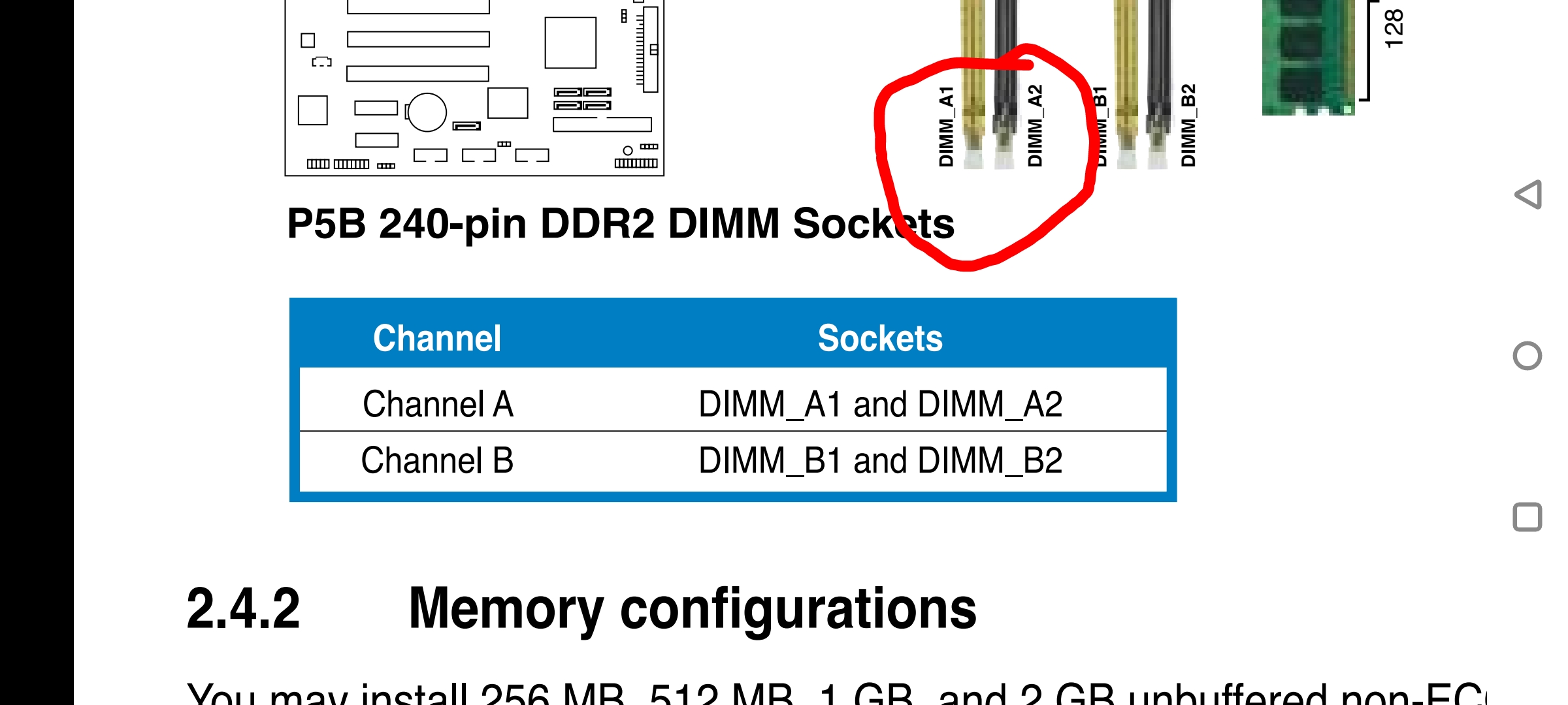

1. Ich habe die beiden Riegel auf A1 und B1.
Wenn ich das richtig sehe muss ich um beide im Channel A (also im Dual Core) zu betreiben A1 und A2 verwenden. Stimmt das?

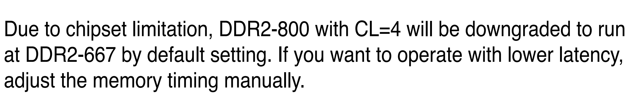

2. Der Punkt den ich hier angehängt habe, mit dem CL4 trifft bei mir ja zu. Also muss ich demnach wo was einstellen, damit die RAM auf 800 MHz laufen. Wo stell ich da was ein?
Nein, in jeden Channel ein Modul, dann hast du Dual Channel.
So wie du es hattest, jeweils ein Modul in die gelben Slots,
oder jeweils ein Modul in die schwarzen.
Achso funktioniert das. Danke.

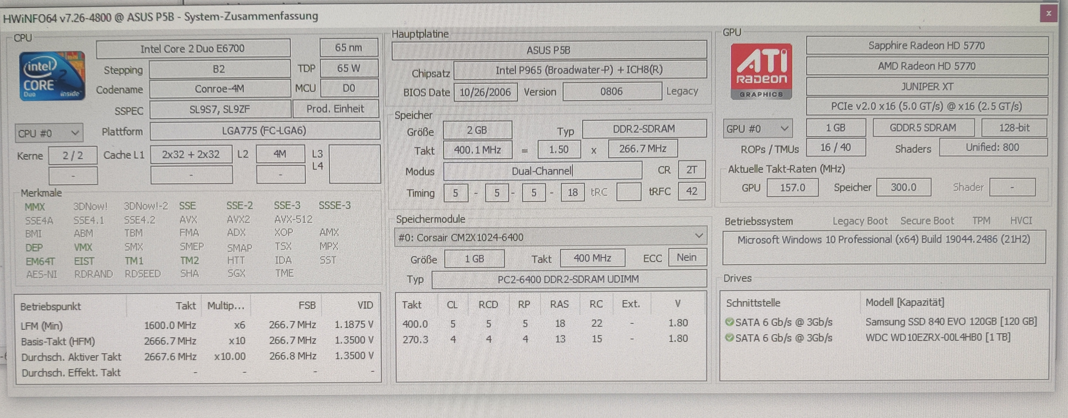

Sind die Einstellungen denn so richtig wie am angehängten Bild?
Ok danke, war mir nicht sicher, da ich ja 800er Mhz Ram habe ... aber das zählt ja pro Ram Riegel oder so ... !?
Achja und die Timings könnten die Ram zwar besser, aber ich glaube das macht wohl kaum einen Unterschied ob sie jetzt auf CL5 oder CL4 laufen!?
Der Takt von jedem Modul wird bei DDR RAM doppelt gezählt,
warum genau findest du im Netz.
