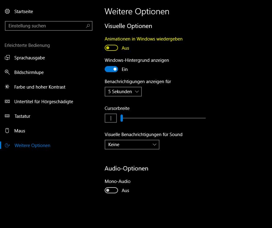

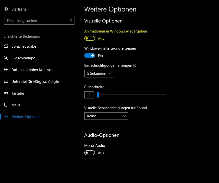

Konnte die Ursache dafür gefunden werden mittlerweile? Bei mir wirken die Fenster Animationen immer noch "rucklig" / stotternd trotz neu Install von Win 10. Das war vor den Fall Update nicht so.
Das ist auch schwer zu erklären irgendwie xD Ich erkläre es mal:
Vor dem update lief Win 10 100%Konstant mit 60FPS. Nach den Fall update (Trotz neu install) wirkt es zwar auch wie mit 60FPS aber es gibt "drops" als würde die Framrate kurz runterfallen.
Über Google konnte ich ähnliche Berichte lesen aber niemand konnte helfen. Allerdings sind die Beiträge auch etwas älter.
An mein System sollte es nicht liegen:
I5 7600K
16GB DDR 4
GTX 1060 6GB von MSI
Edit:
Ich glaube ich bin fündig geworden:
https://techrapidly.com/change-visual-effects-windows-10-better-performance/
Nun scheint alles wieder normal zu sein. Gab es früher schon eine Animation beim minimieren? Bin gerade nicht sicher mehr.
Reaktionen: Amischos
