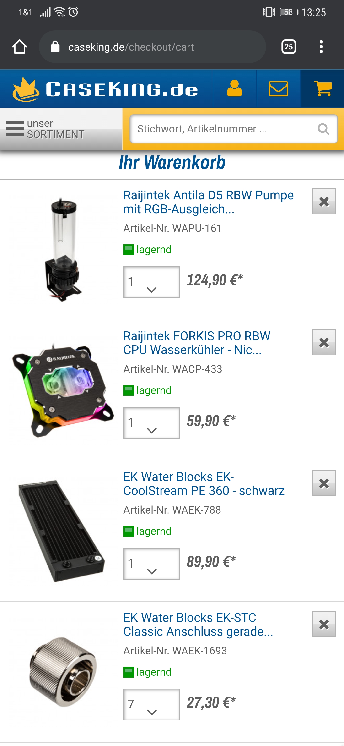

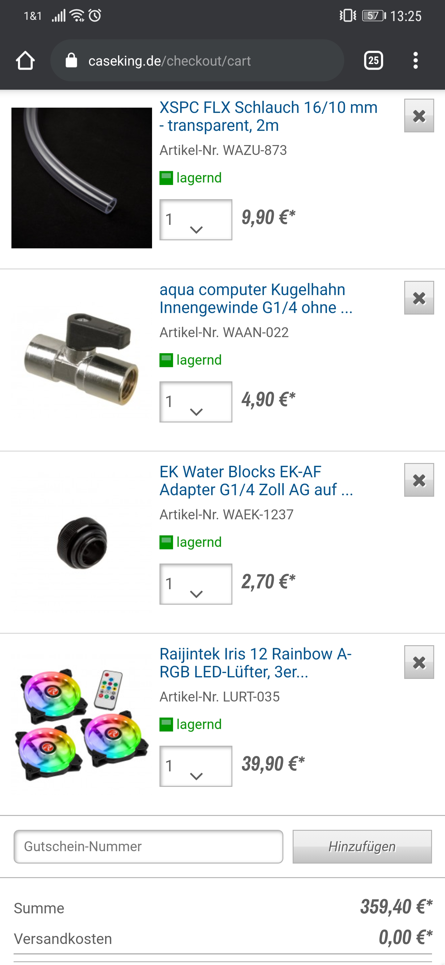

Nach Jahren wieder eine Wakü ist das in Ordnung so?
MaikOne
Okt. 2013
510
Grüßt euch ^^
Hab nach Jahren mal wieder Lust auf ne Wasserkühlung (durch mein Core P5). Mein Budget liegt bei 350€ mehr hab ich nicht ^^ kann man das wie unten so lassen? Gpu hab ich die 2070super aber leider scheint es kein Kühler mehr für zu geben darum bleibt die erstmal aus ^^ achso will nur bei caseking bestellen weil ich es da gleich abholen kann ^^
Danke euch
Da hole ich mir einfach desteliertes Wasser im baumarkt ^^

  • mit einer D5 Pumpe machst Du nie was falsch. Ob jetzt die Form oder das Material des Ausgleichbehälters ideal ist, ist fast eine Glaubensfrage. Ich würde zu Borosilikat-Glas für das AGB tendieren, weil es chemisch und mechanisch beständiger ist bei der relativ geringen Wandstärke.
  • Der Radiator von EKWB hat für die CPU alleine ausreichend Kühlleistung. Jedoch benötigt der EKWB wegen der engen Kühlfinnen Lüfter mit viel Drehzahl. Ich würde einen HardwareLabs/Corsair Radi bevorzugen.
  • Bei den Lüfter wäre mit Lautstärke/Leistung wichtiger als RGB-BlingBling. Darum würde ich Noctua NF-A12x25, Noiseblocker eLoop oder Arctic P12 empfehlen.
  • Schlauch aus PVC kann die Weichmacher verlieren und aushärten. Hier setzen viele auf die schwarzen Schläuche aus Gummi.
Reaktionen: MaikOne
@nordic_pegasus also den AGB und CPU Kühler denke ich lasse ich so.
beim radi hab ich mir hydro X Series XR5 angeschaut wobei der mir optisch nicht soo gefällt wie der von ek^^ welcher wäre denn rein leistung besser?
bei den Lüftern muss ich mal schauen, welchen ich dann von den nehme ^^ hab ich noch nicht durch geschaut^^
und schlauch hab ich jetzt den Schwarzen genommen, wobei ich sagen muss mit den schlauchen die ich gewählt hatte, hatte ich damals gute Erfahrung gemacht gehabt^^ aber schwarze Schläuche hatte ich auch noch nicht, deswegen würde ich die erstmal ausprobieren ^^
