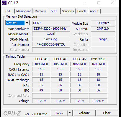

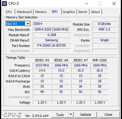

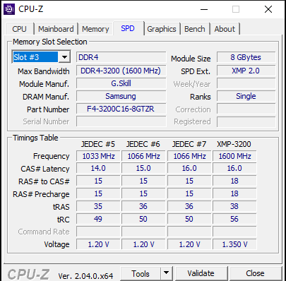

Heute habe ich mein altes MSI Board mit 8700k darauf hinausgeworfen und durch die o.a. Kombination aus Mainboard/CPU getauscht.
Seit dem Tausch habe ich seltsame Probleme.
Zuerst wollte die Windowsinstallation nicht so wirklich durchlaufen und hing sich beim "Hallo" auf. Nach Bluescreen lieft dann alles.
Weiterhin brechen Steamdownloads warum auch immer nach kurzer Zeit ein und laden nur noch im 0,x kb/s bereich. Ein Neustart von Steam behebt das Problem.
Weiterhin beenden sich Programme (TimeSpy, Spiele wie COH2) einfach ohne vorwarnung selbst und crashen zum Desktop zurück. Timespy bekommt manchmal eine Fehlermeldung ohne Fehlercode. In der Windowsereignissanzeige finde ich keine "Fehler" zu dem Zeitpunkt des Crashs.
Cinebench 23 läuft mit einer zu erwartetenden Score ohne Probleme durch. Ebenso Furmark.
Die Maximaltemperatur der CPU beträgt 75 Grad, GPU siehe Foto.
Die Probleme treten sowohl mit aktiven als aus ohne XMP auf.
Die SSDs habe ich mit dem jeweiligen Programm des Herstellers Überprüft -> Keine Fehler.
Alle Treiber aktuell, Windows komplett neu und alle Updates gelaufen.
Irgendwie habe ich das Gefühl, dass das Problem von der 3090 kommt. Die kommt so garnicht auf Temperatur. Mittlerweile bin ich jedenfalls verzweifelt und habe 5 Bier drinne.
Wäre toll wenn mir der ein oder andere evtl helfend unter die Arme greifen könnte
Vielen Dank schonmal
- Prozessor (CPU): 13700k
- Arbeitsspeicher (RAM): TridentZ 3200 DDR4
- Mainboard: Aorus Elite DDR4
- Netzteil: SP11 1000w
- Gehäuse: o11M Dynamic
- Grafikkarte: Zotac 3090
- HDD / SSD: MX300, 2x MX500, 970 Evo Plus
- Weitere Hardware, die offensichtlich mit dem Problem zu tun hat(Monitormodell, Kühlung usw.): Alles unter Wasser mit MoRa gekühlt
