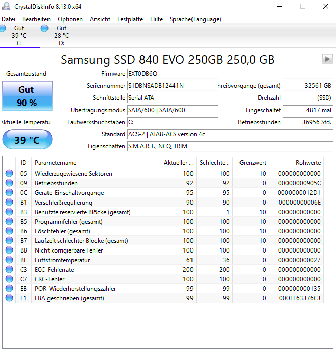

Kann man mal einen Screenshot von CrystalDiskInfo sehen?
Es reicht nicht, wenn da oben "gut" steht bei CDI.
Man könnte z.B. erkennen, ob's Probleme gibt mit den Sata Kabel bzw Anschlüssen.

Schaut euch mal den Temperaturunterschied an.
Das war schon immer so. Die erreichte auch schon ihre 58° und die Tempanzeige wurde rot.
Warum ? Weiß keiner.
Was sagt ihr ?

Gibt's denn überhaupt ein Firmware Update, die Version der Firmware zeigt dir CDI an?
Wenn, kannst das Update easy mit "Samsung Magician" machen, danach die Software aber wieder
deinstallieren und nichts optimieren lassen davon.
Ansonsten sieht die SSD gut aus (CDI), Themparatur sehr gut mit 39°C, auch 45 wären völlig ok.

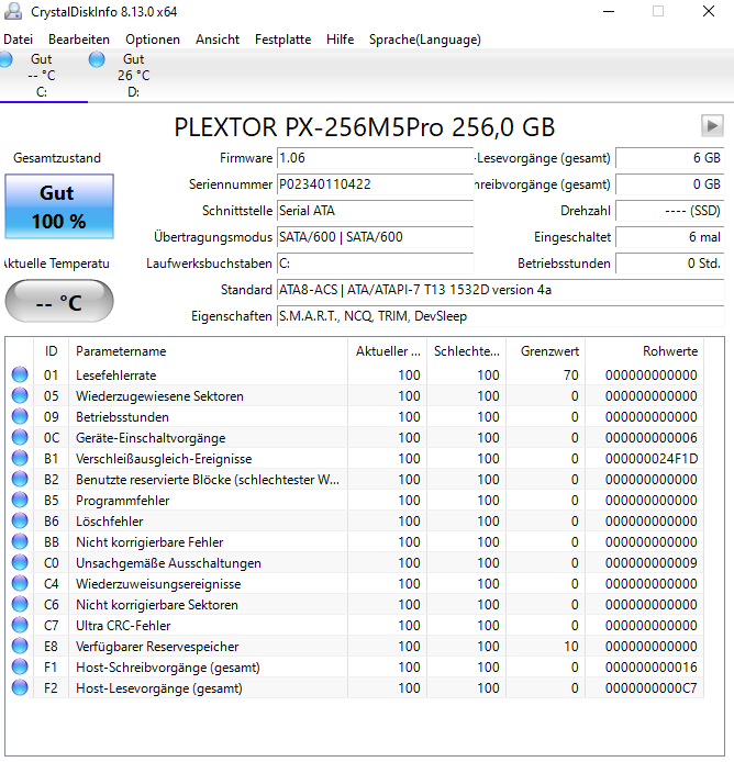

Ist nun diese hier :
Leider keine Temps.
