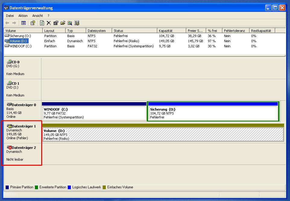

Anbei ein Screenshot mit der defekten Platte wo man LW einrichten kann und die gute die nicht lesbar ist.

Wozu externe Programme, wenn er doch schon in der Datenträgerverwaltung ist?
Rechtsklick auf den dynamischen Datenträger (vorne, wo dynamisch steht) und in einen Basis-Datenträger konvertieren - danach partitionieren, formatieren, fertig.
Tunguska schrieb:
...Rechtsklick auf den dynamischen Datenträger (vorne, wo dynamisch steht) und in einen Basis-Datenträger konvertieren - danach partitionieren, formatieren, fertig.
Bin grade nach Hause gekommen und hab das ausprobiert, hat geklappt. Nach dem Umwandeln in einen Basisdatenträger konnte ich ein Partition erstellen und LW zuordnen.
Danke an alle für die Hilfestellung :)
