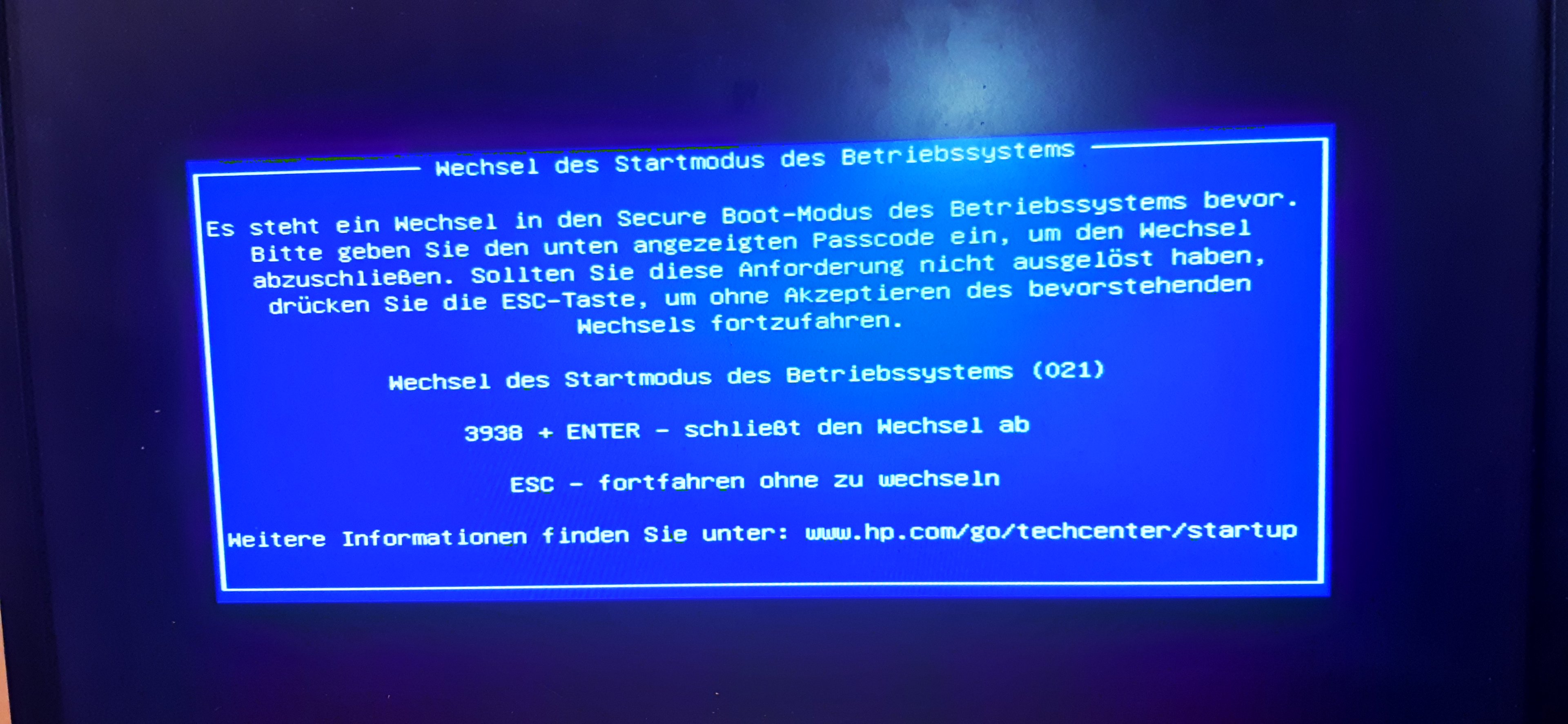

Hat nicht funktioniert, er fährt normaler hoch aber irgendwas ist da noch, also ich bekomme kein bild mit oder ohne grafikkarte, hab dann mit einem ram riegel rumprobiert, und habe einen bon denen in einen der anderen steck plätze gesteckt, ohn3 grafikkarte, bin ich per vga am mainbaord onbaord grafikkarte dran, jetzt bekomme ich bild und der pc läuft normal, jedoch ohne ssd, da ist eben quch ein bild gekommen, ich weis nicht was das ist....ich probiere jetzt nochmal, das so wie er ist mit einer ssd dran geschlossen, sehr eigenartiges problem...
Moin loide, pc läuft wieder, habe alles nacheinander angesteckt, ubd geguckt wo es happert, am ende liefen die lüfter und netzteil wie vorher nur das sie nach 15 sec ausgingen, natürlich war das hochfahren besser bzw es wurde besser, nur Abstürze waren immer noch da..., hab dann zum schluss, dass mit den ram wechsel gemacht, 1 dann nur 2 dann auf dem anderen steck platz, und ab dann hatte ich bild auf vga, habe es dann so wie es ist gelassen und die gpu ubd rest dran gemacht, jetzt funktioniert alles wie vorher....lag das an dem alten ram steckplätze? Oder ist das ein altes board, da können solche faxxen mal passieren? Unglaublich das er wieder ganz normal läuft....
