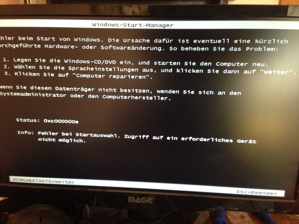

Das kommt, wenn ich dann nicht von cd starte..

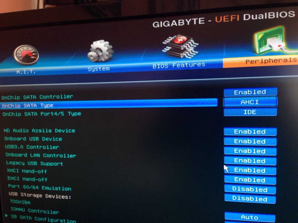

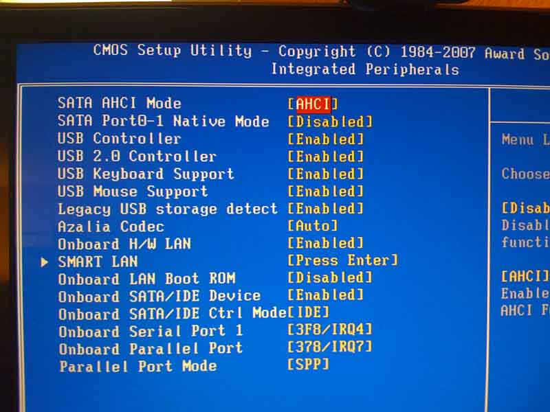

Geh mal ins Bios und daaann... prüfe mal auf welchen Modus die angeschlossene Festplatte gestellt ist... (Raid, ahci oder die)

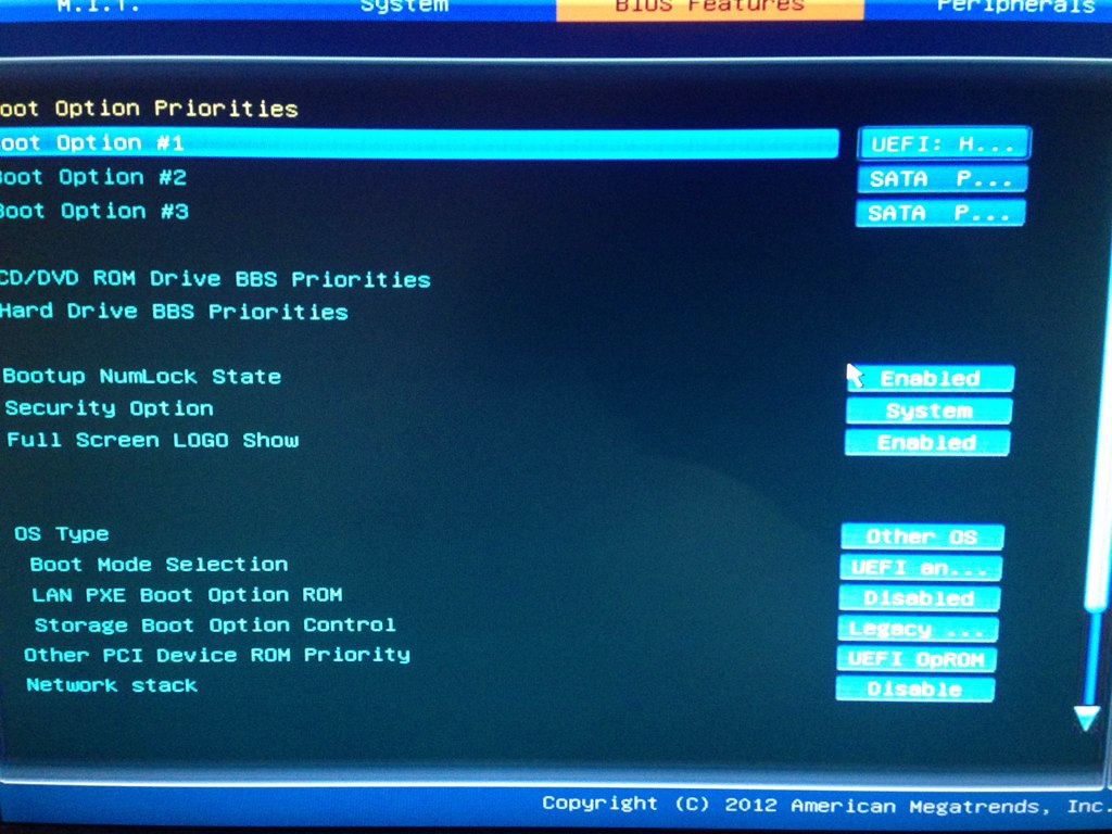

Das Bild was du zeigst, kenn ich. Aber ich finde das nicht in dem BIOS hier.

Da vielleicht irgendwas?

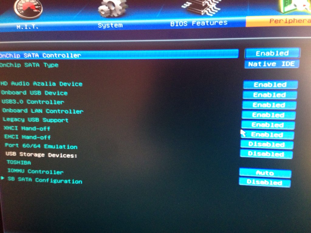

Einmal das ganz oben auf dem bild... ändert sich was wenn Du von "native ide" auf ahci stellst?

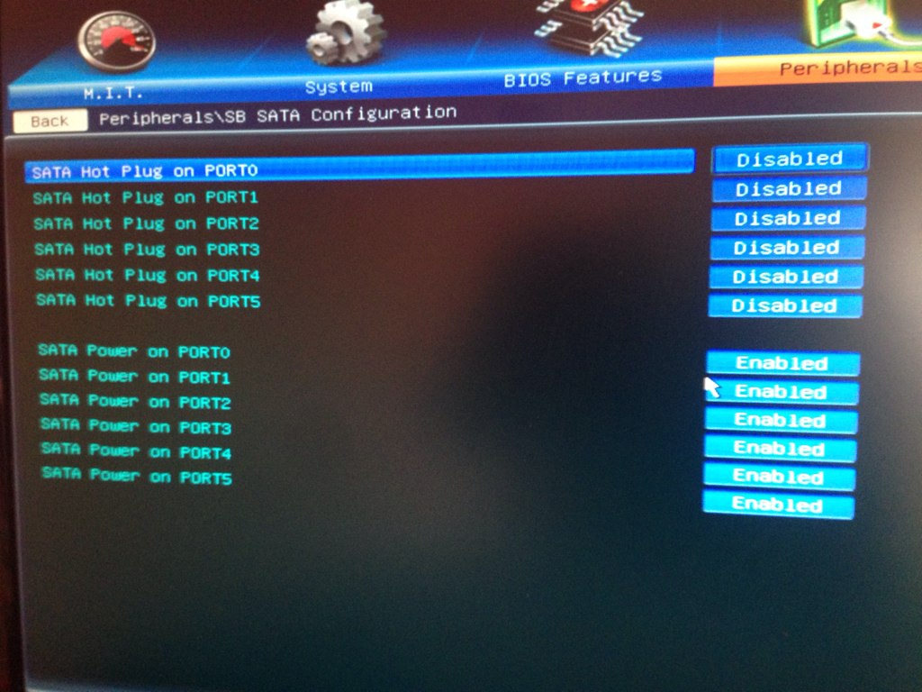

was findest Du unter dem Punkt "sb sata config..." ???

Gleiches Problem.
Auch wenn ich die Zusatzoption noch auch SATA stelle..

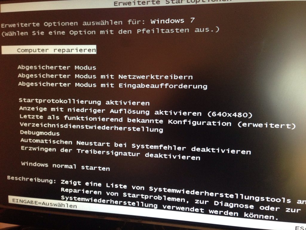

Halt. Ich konnte Windows starten auswählen.. Oder abgesicherter Modus. Aber der startet dann neu
Mit f8 klappte. Computer reparieren mache ich mal. Oder?
Oder verzeichniswiederherstellung?
Windows wird gestartet, und da startet pc wieder neu
