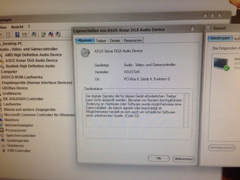

Ganz am Anfang der Treiberinstallation fragt der Installer nicht, ob eine Xonor eingebaut ist. Er fragt, ob denn auch der zwingend notwendige Stromanschluss versorgt wurde. Ist dieser an der Xonor angeschlossen?
Soundkarte mit stromanschluss?
In der Anleitung steht auch nichts von stromanschluss..
Und der Treiber auf der hp ist der gleiche wie von cD
V7.12.8.1800

woran machst du fest das es der selbe treiber ist?
Soundkarte wieder an pcie1 angeschlossen, um es da noch mal zu testen. Jetzt kam bei der Installation die Frage was ich als frontpanel nutzen will (hd, ac97)
Reboot~
Und sie ist installiert !!!!!
Ich mache es daran fest dass auf der asus-Seite die selbe Treiberversionsnummer stand.
achso... najut seh auch grad... mein link war nur irgendwas mit japanisch geändert... deiner passt also auch
