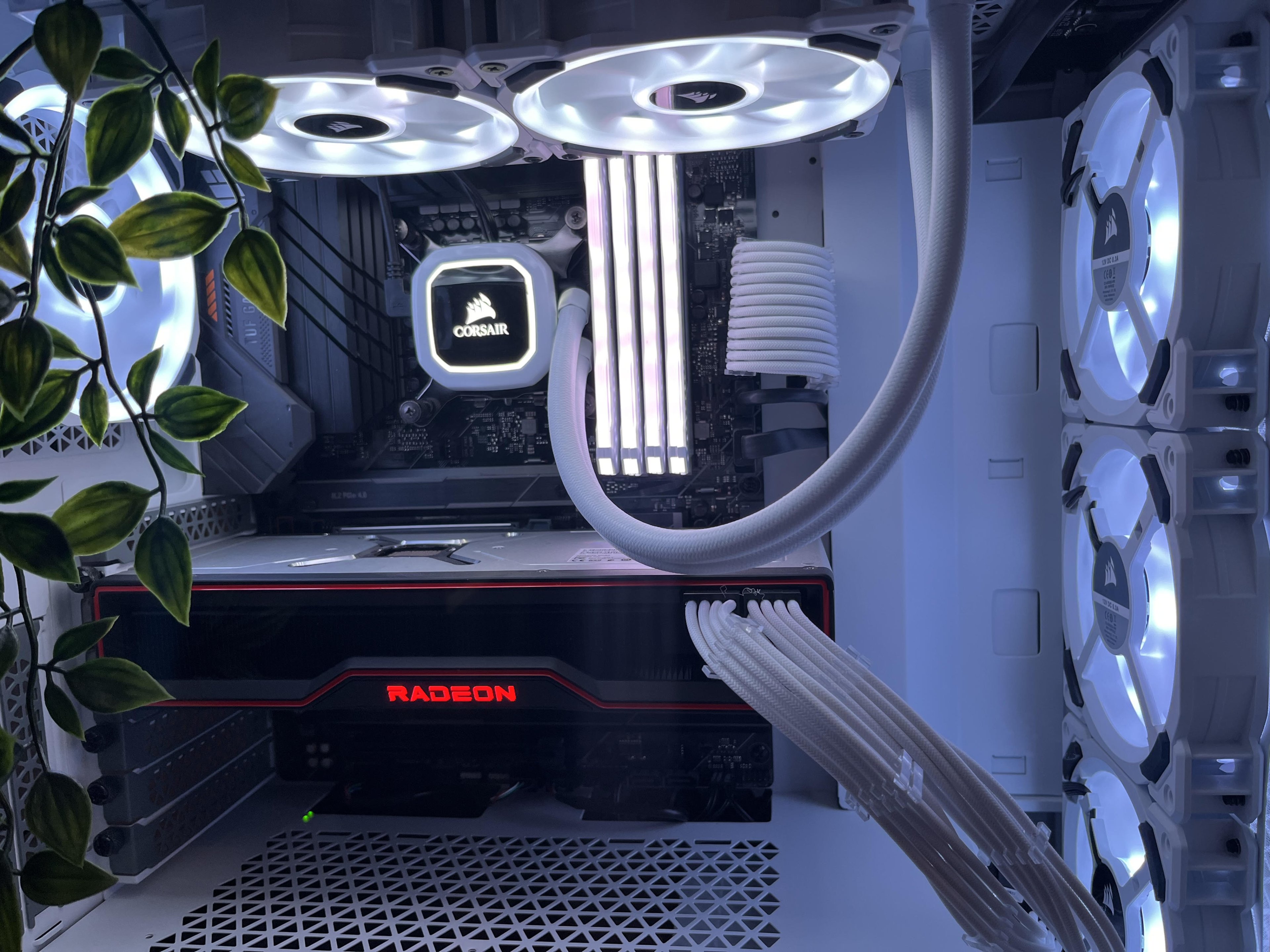

Ach ja und ein paar Fotos vom PC inneren sind auch oft hilfreich!

So, nach der Arbeit heute habe ich mich gleich mal ran gesetzt und Windows 11 neu installiert... wohl mit Erfolg. Der gleiche Time Spy Test mit besseren Ergebnis. Ich habe noch zusätzlich die Taktfrequenz des RAM erhöht. 3200 MHz waren leider bei vier Riegel nicht drin, da bootete mein System nicht mehr. Daher jetzt die 2926 MHz. Ich kann mir trotzdem nicht erklären woran es lag. Vielleicht wirklich an einem FPS Begrenzer oder einem Trojaner? Ich bin sonst eigentlich immer sehr vorsichtig was angeht.. Programme wie ccleaner benutze ich ebenfalls nicht.
Und hier einmal ein Foto meines Systems:
