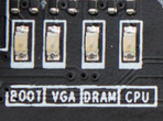

Welche LED leuchtet jetzt genau? Baue deinen Rechner erstmal wieder komplett zusammen, sodaß dein Mainboard auch wieder deine Boot- SSD, den Ram und dein Grafikausgabegerät erkennen kann. Wahrscheinlich bleiben dann die LEDs aus!?
Edit:
https://www-kitguru-net.translate.g...ew-18.jpg?_x_tr_sl=en&_x_tr_tl=de&_x_tr_hl=de
Auf deinem Bild leuchtet die Boot LED. Das wird wohl dem Umstand geschuldet sein, daß du deinen Systemdatenträger noch nicht wieder angeschlossen hast.
