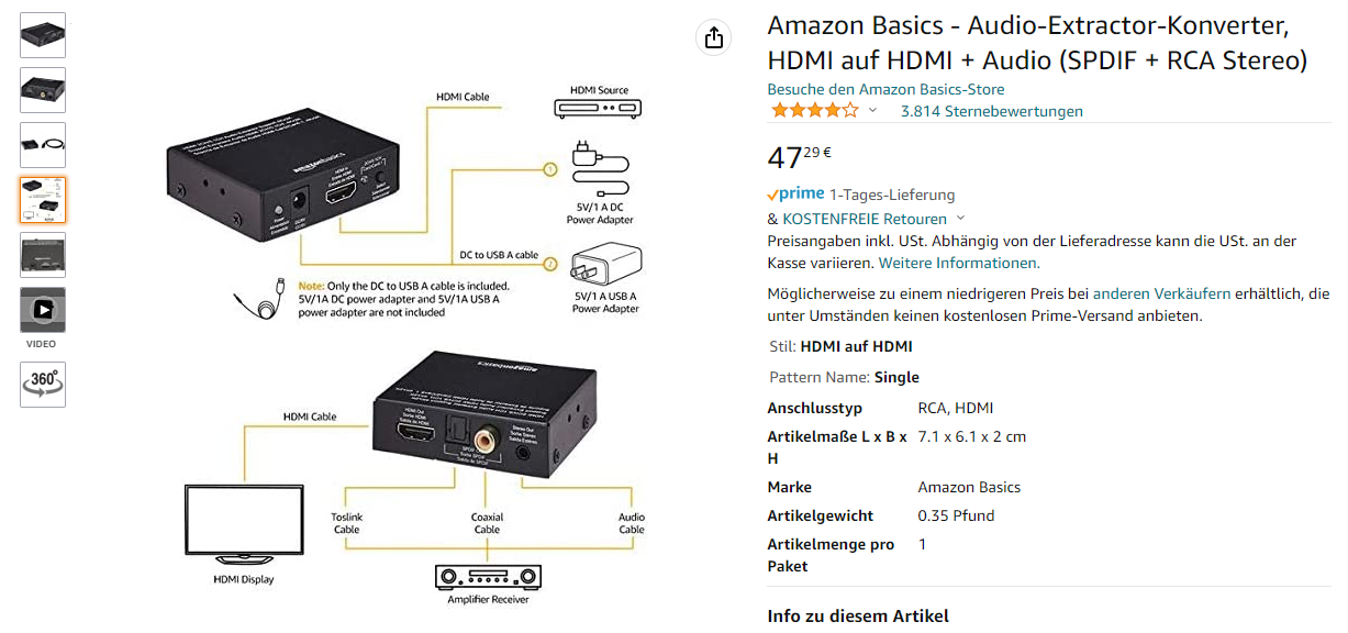

Was du bräuchtest wäre ein ARC Extractor und damit dann an den Line-In Eingang von deinem Sound Interface. Ich gehe einfach mal davon aus, das Teil hängt an deinem PC per USB? Dann sollte ja der Audio Eingang noch frei sein. Noch weniger Informationen konntest du scheinbar nicht liefern....
https://www.amazon.de/AmazonBasics-Audio-Extractor-Konverter-Audio-SPDIF-Stereo/dp/B07KRWYN4R

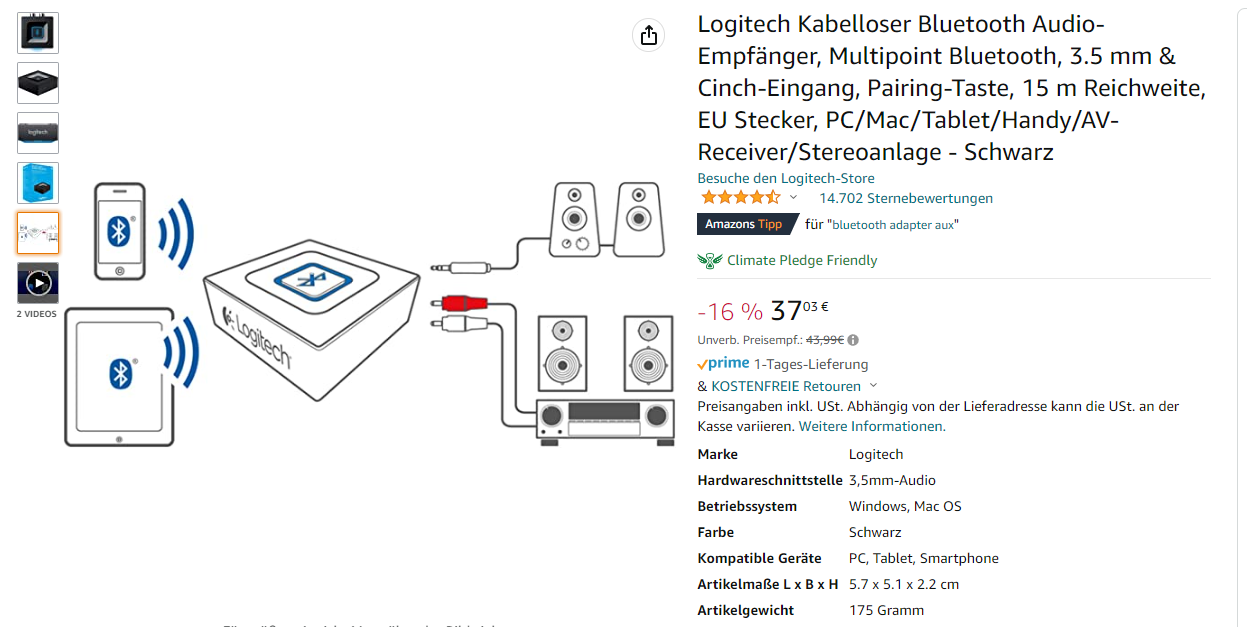

Eine andere Alternative wäre ein beliebiger Bluetooth Receiver für dein Audio Interface, dein Fernseher sollte eigentlich auch den nutzen können.
https://www.amazon.de/Logitech-Bluetooth-Audio-Adapter-schwarz/dp/B00IRCDT7Y

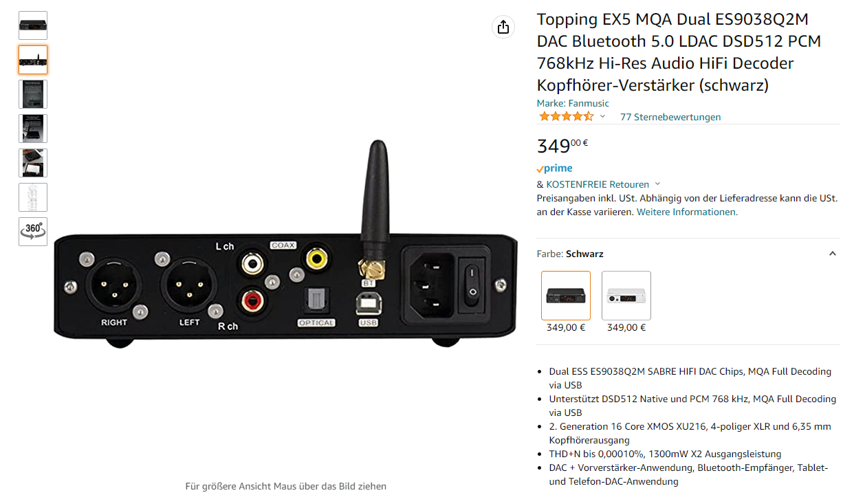

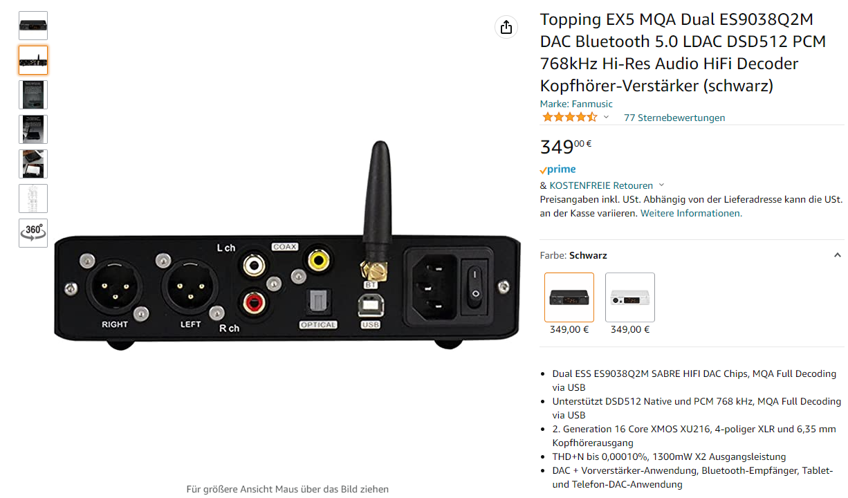

Eine Eingerätelösung wäre dann sowas und wie schon bei der Lösung darüber, über Bluetooth vom TV Gerät an den DAC.
https://www.amazon.de/Topping-ES9038Q2M-Bluetooth-Decoder-Kopfhörer-Verstärker-Schwarz/dp/B0987SG87T
Ist das die Lösung? TV an den Optical Anschluss und PC per USB?
Schade, dein Teil hat keine 2 Line in.
Sonst hättest du diese mit den Signalen aus dem Kopfhörerausgang bespielen können.
Das Monu M2 kann das, weil 2 Kanäle input, ist aber gleichen doppelt so teuer.
Siehst du! Mit mehr Informationen kann man auch gleich besser arbeiten! 😁 Das wäre in der Tat die beste Lösung, aber dann ist keines der von mir verlinkten Geräte optimal... Ich schaue später mal, bin unterwegs.

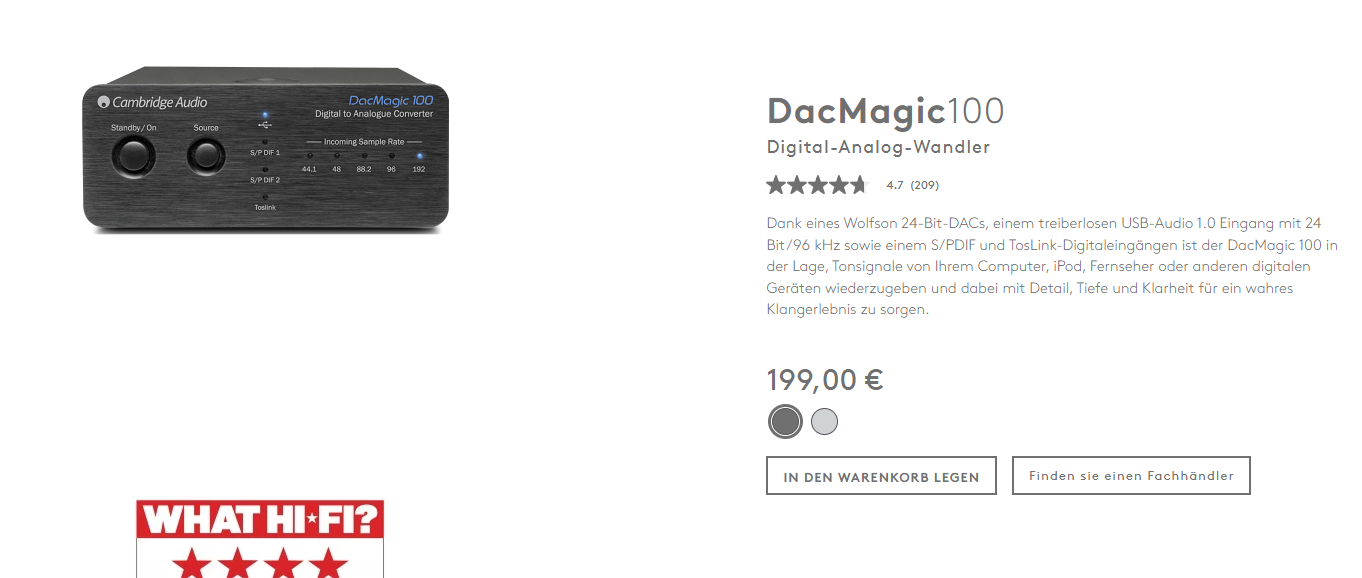

Was hochwertiger wäre das hier, ist nur grad bei Amazon nicht lieferbar.
https://www.cambridgeaudio.com/eur/de/products/hi-fi/dacmagic/dacmagic100

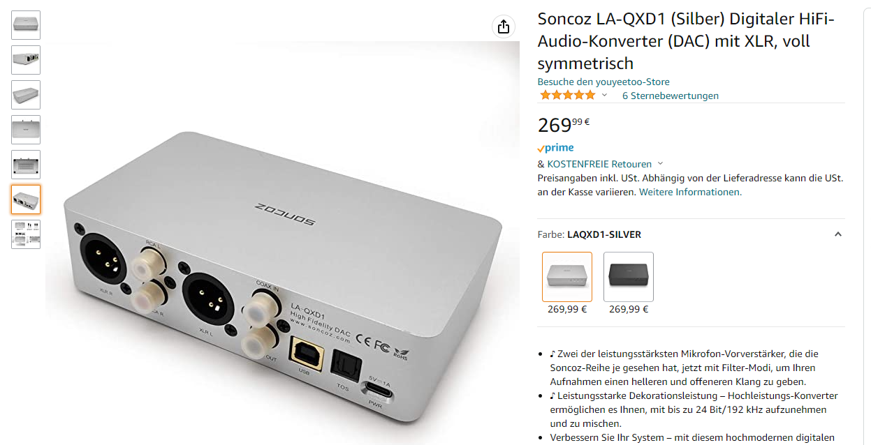

Die dritte Option, falls du XLR zu deinen Lautsprechern verwenden willst.
https://www.amazon.de/Soncoz-Silber...erter-symmetrisch-LAQXD1-SILVER/dp/B089KMYL1V

redeme schrieb:
Der sieht gut aus. Vielen Dank!
Die Reviews scheinen auch allesamt überraschend gut auszufallen.
Conclusions
I really like to have balanced outputs in a DAC given the fact that they connect to a PC and hence, it is very easy to wind up with ground loops. Usually balanced output comes at a cost of higher price as it is considered a premium feature. Not the case here. You get XLR output and importantly, with superbly low noise and distortion for a really budget price. The nice case completes the picture.
https://www.audiosciencereview.com/forum/index.php?threads/soncoz-la-qxd1-balanced-dac-review.13459/
Der SMSL D-6 ist mittlerweile die bessere Wahl. Mit Fernbedienung und Bluetooth für 170€.

Xlr Anschluss wäre schon interessant.
Vielen Dank für den Test.
Dein Scarlett Solo hat auch 6,3mm Klinken für die symmetrischen Ausgänge, dann kannst du sogar die Kabel weiter nutzen.
