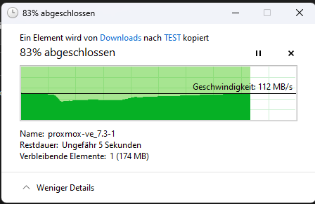

Einmal vom PC zu OMV (Openmediavault auf dem Fujitsu S740)

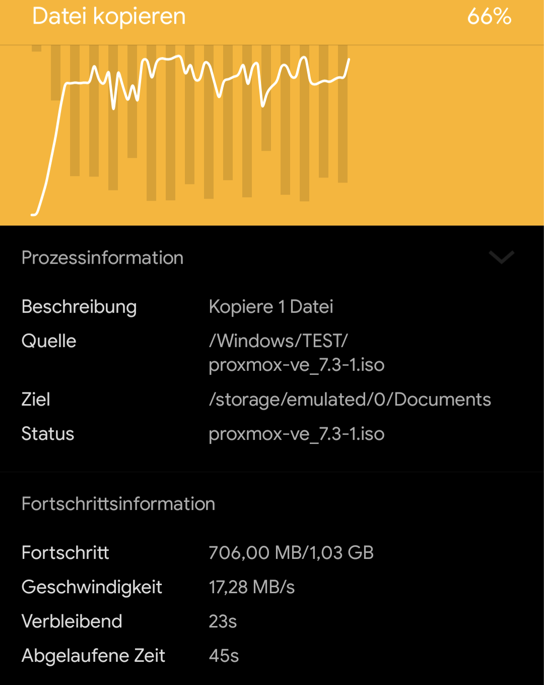

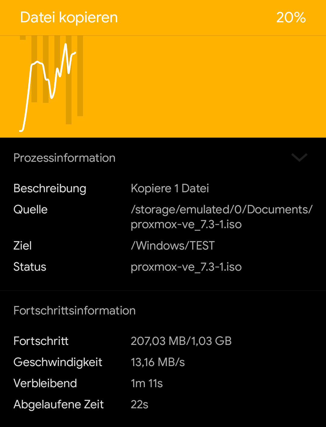

Und hier vom Pixel 7 zu OMV
(Nicht irritieren lassen. Der Ordner /Windows/TEST befindet sich auf dem Fujitsu und nicht auf dem PC ! )
Auf dem Handy wird Android 13 und Solid Explorer 2.8.28b benutzt.
Vom PC zu OMV sind die Werte fast das zehnfache !
Ich kann mir diesen erheblichen Unterschied nicht erklären.
Und natürlich hätte ich eine ähnliche Geschwindigkeit auch beim Handy.
Wobei ich 3 unterschiedliche Handy getestet habe und jeweils zu den selben Ergebnissen komme.

vom PC zu OMV (Openmediavault auf dem Fujitsu S740) hast du 112MB/s das ist quasi die volle 1Gbit Verbindung.
Und dann nimmst du ein Pixel7 und versuchst das selbe, du hast hier 13MB/s das sind fast 100Mbit über Wlan, wo ist dein Problem? Wie schnell ist den dein Wlan? Du darfst auch nicht vergessen das WLan ein shared Medium ist und du dir die Bandbreite mit allen in dem WLan teilst.

WLAN vs. LAN liegt hier wohl sehr sehr nahe... da ändert auch das Tauschen des Handys nix.
Mir ist klar das es einen Unterschied macht.
Laut Datenblatt ( und Anzeige im Router ) kann der Router WiFi 5 bis zu 1,5 Gbit/s.
Auch wenn das Idealwerte sind.
Trotzdem müssten mehr als 13 MB/s ( ca 100 MBit/s ) drin sein.?

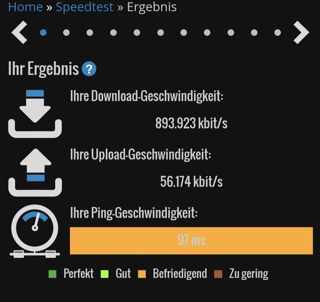

Hier ein Speedtest vom Handy

Anonymous schrieb:
Auch die Geschwindigkeit von OMV zum Handy ist nicht schneller.
welches Protokoll wird den eingesetzt? SMB sollte TCP nutzen während bei HTTP (Speedtest) ja UDP zum Einsatz kommt. Ich würde tippen das dass Protokoll für Wlan einfach ungeeignet ist, das würde auch die Unterschiede zum Speedtest erklären. Kannst du das Protokoll wechseln, Webdav oder so und nochmal testen?

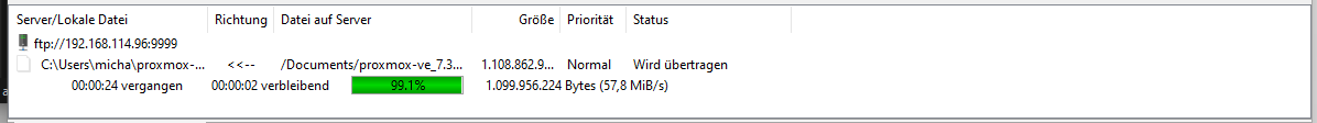

Ich habe zwischendurch iperf installiert und mehrmals getestet. Handy und Fujitsu.
Da werden mir bis zu 72 MByte/s ( 570 Mbit/s ) angezeigt.
Das wäre ein realistischer und akzeptabler Wert.
