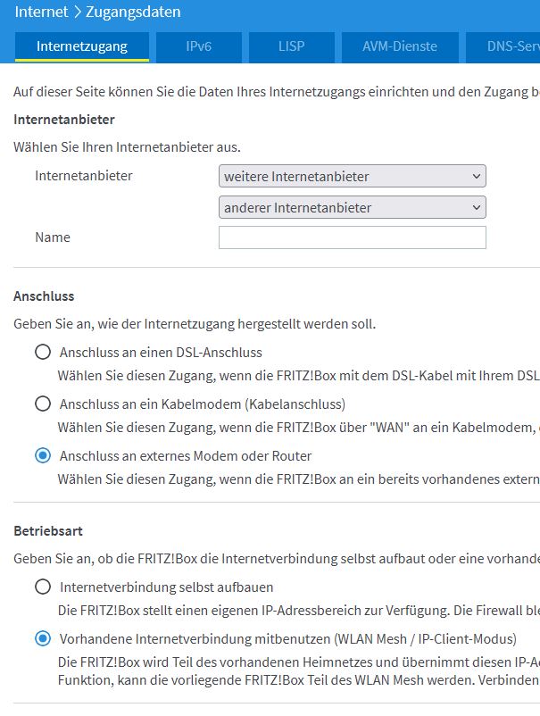

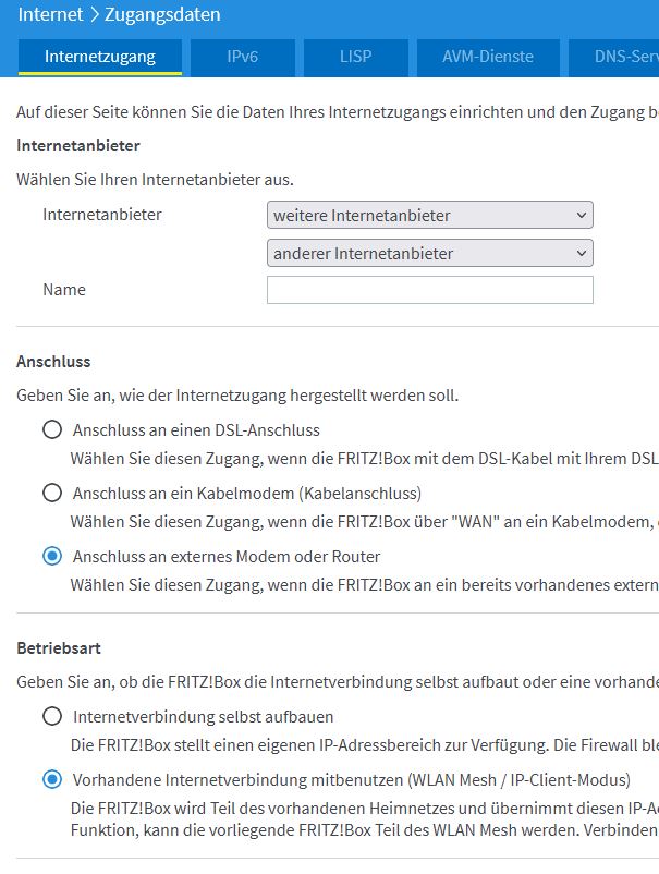

...178... und ...0... wären verschiedene Subnetze.
Wie ist die Fritzbox angeschlossen? Am besten wäre per Kabel und als IP-Client. Ich suche mal einen Screenshot raus.
Edit: Bild angehangen. Wenn die Vodafone Box 192.168.0.1 hat, musst du zusätzlich der Fritzbox die 192.168.0.2 geben. (Sofern diese Adresse frei ist.)

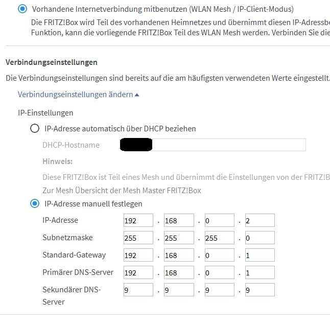

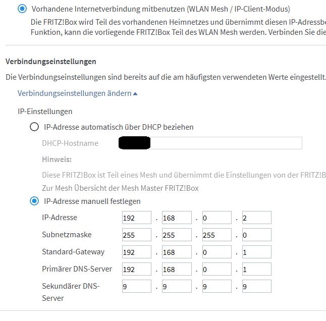

Das können sie auch. Welcher Switch? Ich habe oben ein Bild angehangen. Fritzbox entsprechend als IP-Client einrichten. Konkret, der Vodafone-Router hat jetzt die 192.168.0.1? Dann können wir dir die Daten für die Fritzbox nennen.
Edit: Hier ein Bild, wenn die Vodafone Box 192.168.0.1 hat, dann muss die Fritzbox wie im Screenshot sein. Vorausgesetzt, die 192.168.0.2 ist frei. Ich gehe davon aus, dass die .2 frei ist und für die Fritzbox benutzt werden kann.
Hab die Fritzbox so eingestellt, wie auf dem Bild, hat nichts geändert.
