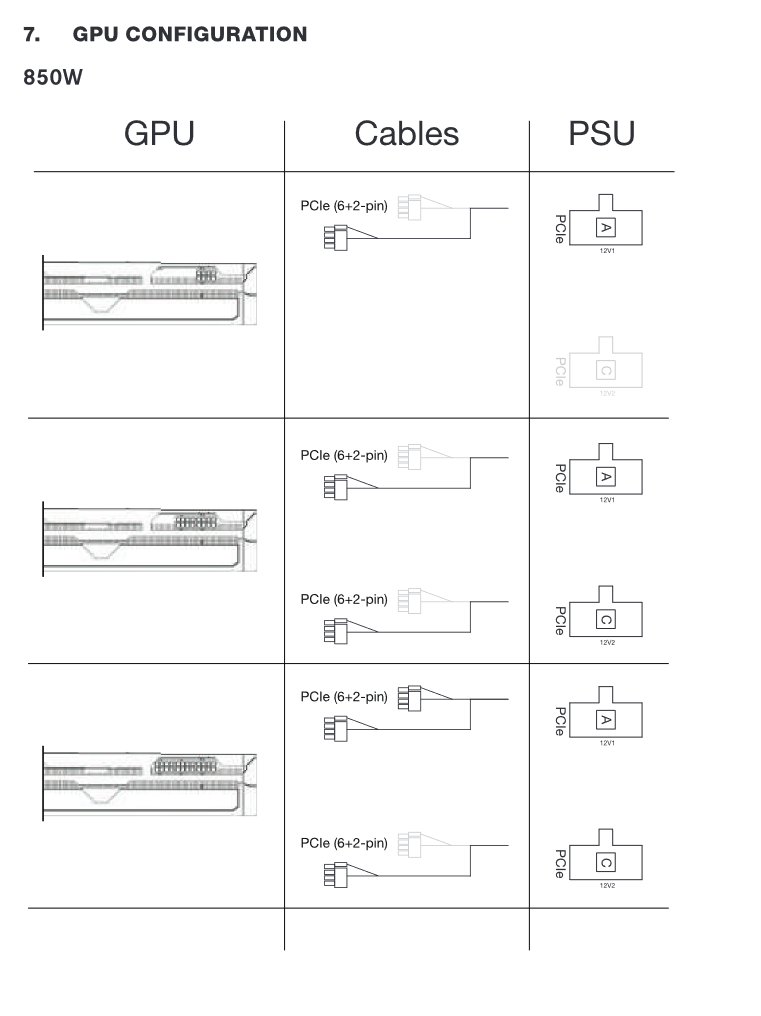

Dazu habe ich bisher ein be quiet! PURE POWER 11 FM mit 850w als Netzteil. Nun habe ich allerdings festgestellt, dass das Netzteil nur 2 12-Pin PCIe Ausgänge hat, die Grafikkarte braucht allerdings 3 (8-Pin) PCIe Stromkabel. Nach ein wenig Recherche konnte ich schon herausfinden, dass es keine gute Idee ist, einfach den zweiten Stecker der Y-Kabel für den dritten Anschluss an der Grafikkarte zu nehmen, da diese dann wohl zu wenig Strom haben könnte.

Also soll ich die Grafikkarte mit zwei Y-Kabeln verbinden, von denen eins mit beiden PCIe-Steckern in der Grafikkarte steckt, um alle drei 8-Pin Anschlüsse zu versorgen?
Sehe hier auch kein Problem. Das Pure Power 11 FM 850 bringt laut Datenblatt insgesamt 4 8-Pin Anschlüsse mit, das reicht und passt.

Dein Handbuch (S. 49) sagt übrigens sehr genau, wie man in Deinem Fall die Grafikkarte anschließt.
Nicht gefunden oder gleich entsorgt, weil "nur Papier"?

Bei dem 24-Pin ATX Stecker habe ich mich verschrieben, aber die PCIe Anschlüsse haben pro Anschluss tatsächlich 12 Pins Anhang anzeigen 1223054
Ja, netzteilseitig. Am anderen Ende sind 6/8 Pins. Also ist es ein 6/8-Pin Stecker, auch wenn es am Netzteil mit 50 Pins angeschlossen wird, bleiben es 6/8-Pin-Stecker.
Die genannten Netzteile sollte, wie zuvor schon erwähnt, ausreichen.
Im Zweifelsfalle, das Handbuch zurate ziehen, BeQuiet weist in der Regel dort darauf hin, wie die eine Grafikkarte mit 1,2 oder 3 Anschlüssen zur Stromversorgung korrekt anzuschließen ist.

PCIe hat hier 8 Kabel auf 12 Pins am Stecker, kann man machen, muss aber nicht. :)
Netzteil ist sehr gut für deine Komponenten. Würde es auch genauso verwenden wie im Schaubild von BeQuiet. :)
Vielen Dank für die ganzen Antworten, ich habe die Grafikkarte jetzt wie in der Anleitung beschrieben angeschlossen und sie läuft auch bei hoher Auslastung stabil. Die Skizze in der Anleitung habe ich natürlich nicht gesehen, da sie hinter allen Sprachen auf der letzten Seite versteckt ist...
