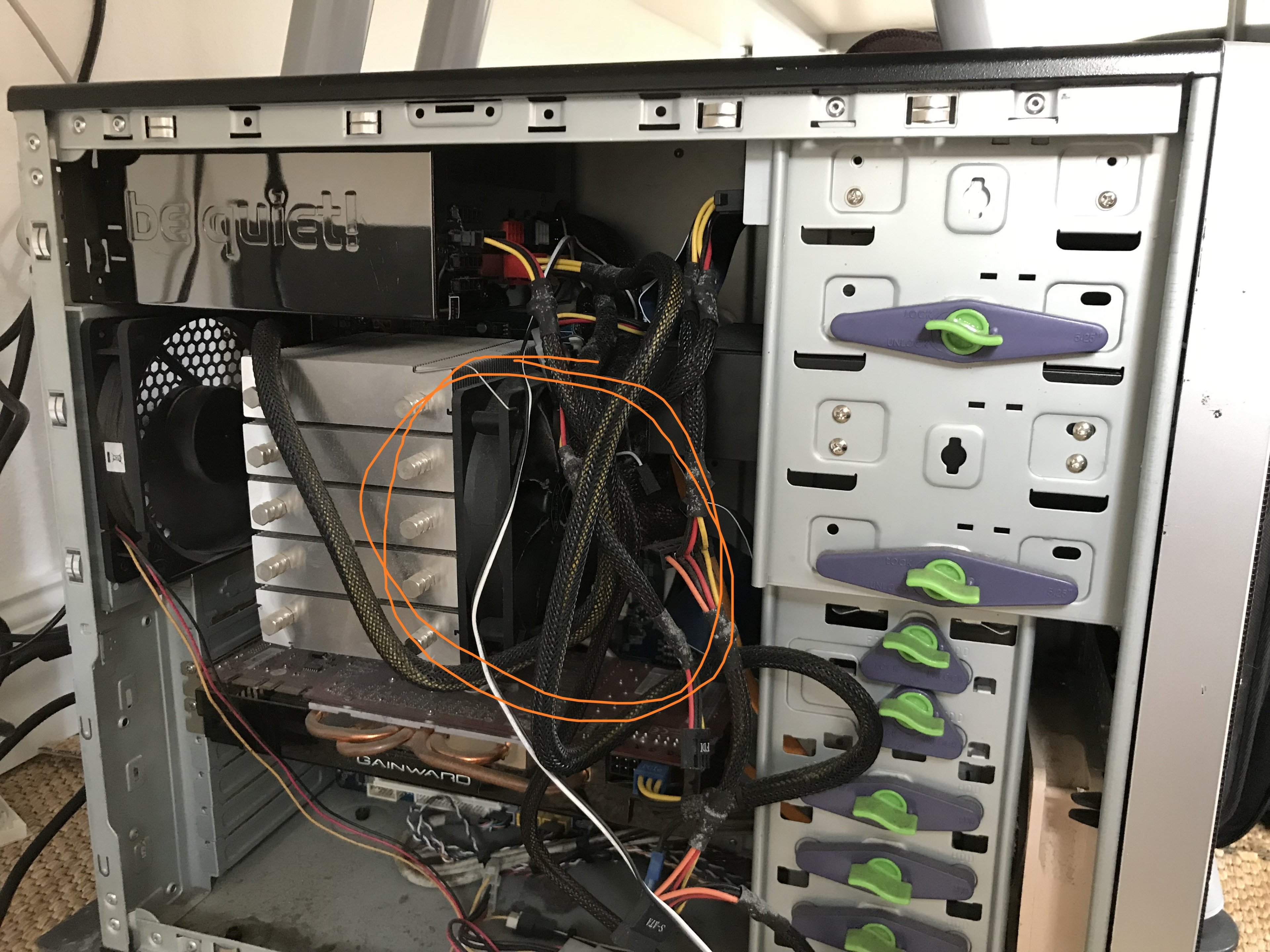

Ich schalte den PC an und es kommt kein Bootscreen, der Monitor, die Maus und die Tastatur bleiben aus.

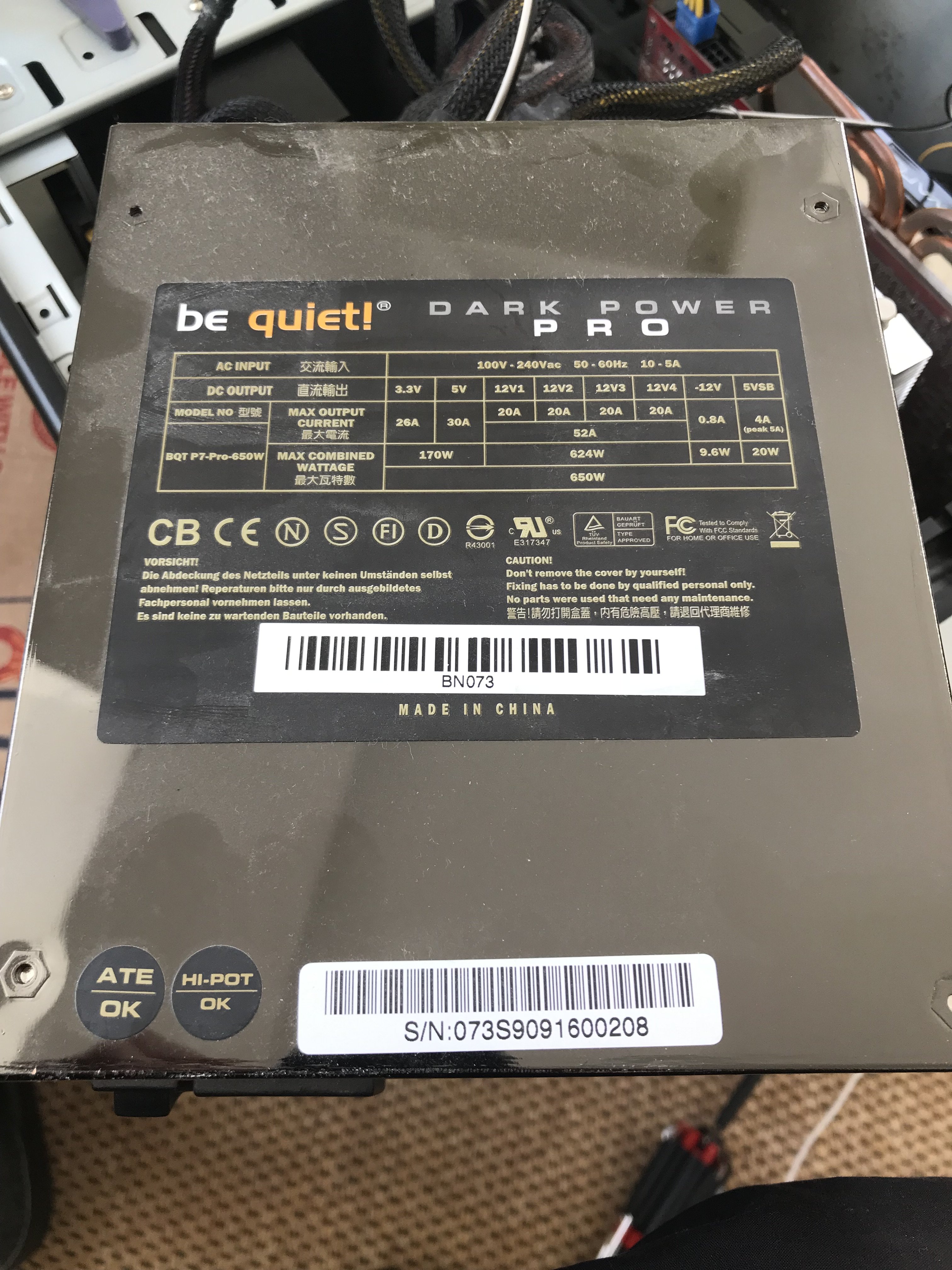

Der Lüfter von be quiet rotiert sehr langsam. Ansonsten passiert nichts.
Erst wenn man es immer wieder probiert neu zu starten, startet er richtig durch.
Die Geräteliste schicke ich heute Nachmittag, es ist auf jedenfall ein selbst gebastelter PC eventuell aus dem Jahr 2012.
Beim hochfahren hatte ich 2 externe Festplatte via USB angeschlossen.
Und mir ist aufgefallen das ein Lüfter beim starten nicht direkt mitdreht.
Wahrscheinlich ist das Netzteil zu schwach?
Hier noch der Nachtrag, fehlt da noch was?

Zusammen mit der Tatsache, dass das ein absolut antikes Netzteil ist (be quiet P7-Serie?), würde ich dort den Defekt vermuten ... nudgenudge So kann sowas übrigens im Innern aussehen, obwohl das Netzteil noch scheinbar normal arbeitet: https://www.computerbase.de/forum/t...ne-kaufberatung.822681/page-218#post-19555501
Okay, jetzt noch die Frage, welches Netzteil ich mir kaufen sollte??

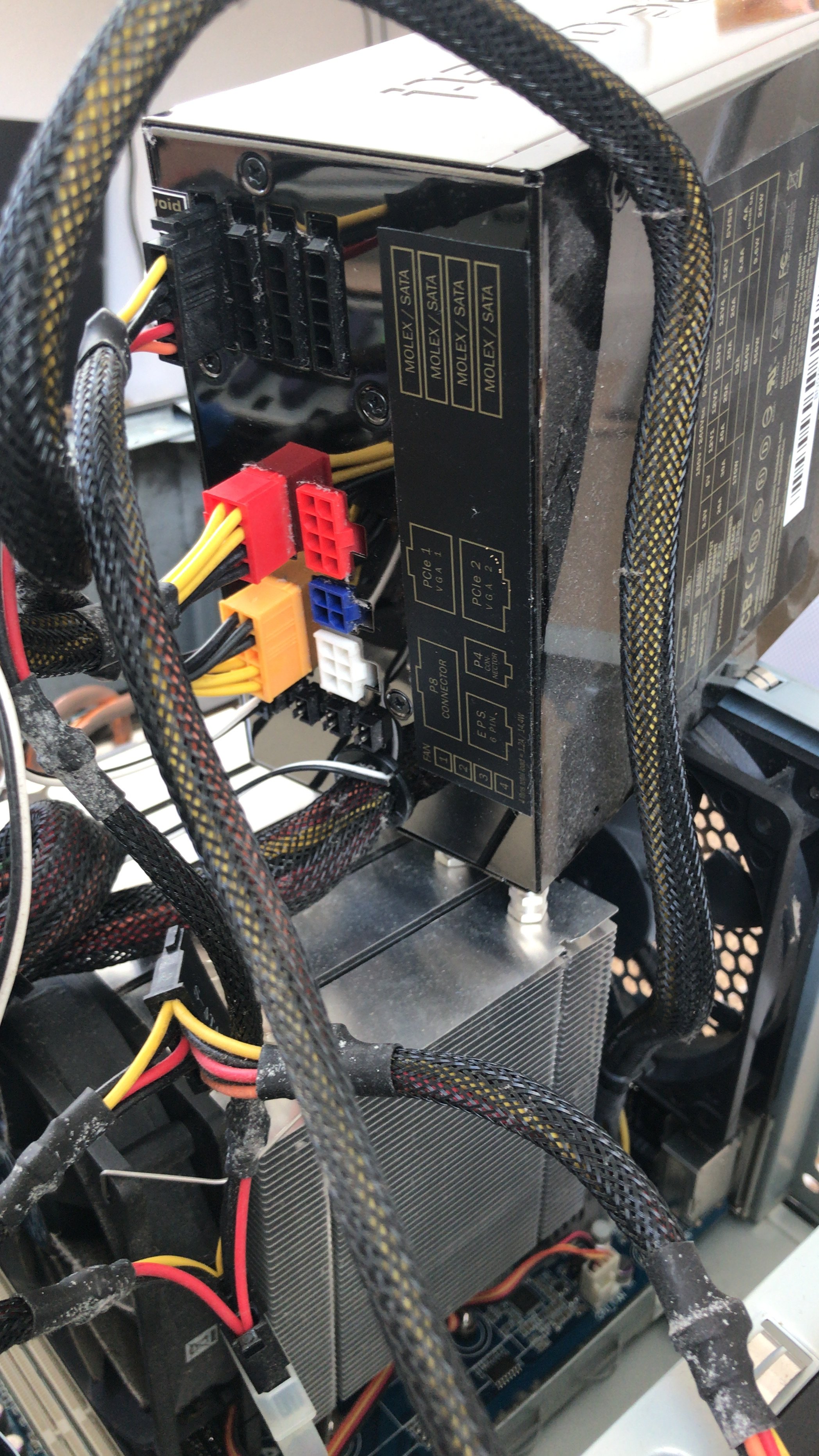

Hier nochmal die Anschlüsse die immoment an dem Teil dran hängen:
