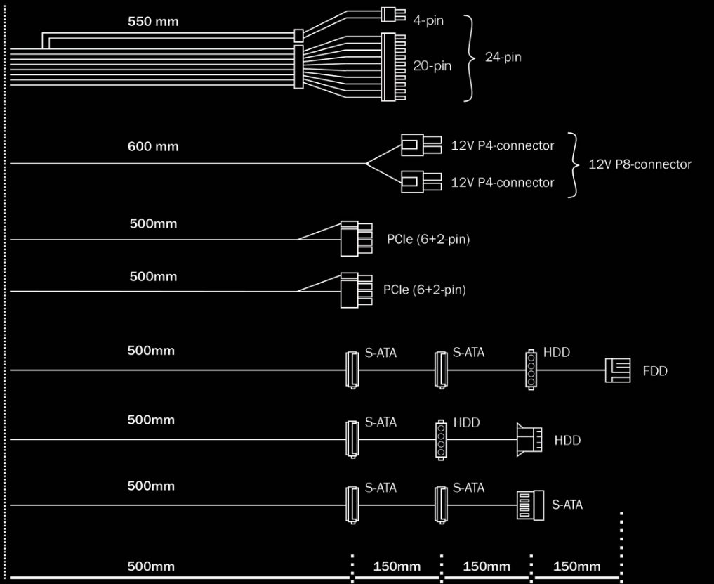

Ich hoffe ich kann hier Hilfe finde. Ich habe einen Netzteil an meinem alten Pc getauscht. Hier kurz was verbaut ist:
Motherboard MSI B85-G41 PC MATE
Cpu Intel Core i5 4590
Gpu Nvidea Geforce GTX 1650
Zuvor verbautes Netzteil: ARLT 500W GPM500V
Neues Netzteil: bequiet! Pure power 11 non modular 500W
Nun zu meinem Problem: habe das neue Netzteil ordnungsgemäß eingebaut und alles verbunden was verbunden gehört. Und es tut sich absolut nichts. Keine Lüfterbewegung, keine LED die aufleuchtet... einfach gar nichts. Das Neitzteil ist nicht defekt habe unter Anleitung vom bequiet! Support manuel das Netzteil gestartet. Aber am Rest des Pcs liegt es auch nicht, da er mit dem alten Netzteil problemlos startet.
Ich bin für jegliche Hilfe dankbar und hoffe mir kann jemand helfen.

Also steht auf diesem (aktuell eingesteckten) Stecker CPU oder 12V P4 ... drauf?

Alternativ nutzt du nun einfach den richtigen 4+4 Stecker vom Be Quiet Netzteil
Ich würde von dem Board erstmal alle Kabel entfernen, anschließend die Beschriftung prüfen ( von dem neuen ) und diese nach Benennung richtig auf das Motherboard stecken.
Wie hier angemerkt wurde, sind die Kabel von dem BeQuiet! beschriftet.
Von dem neuen Netzteil auch die zugehörigen Kabel verwenden.
Leute...er hat das "non modular"...da muss er die Kabel des neuen NT nehmen. Was aber nix dran ändert, dass ein 6+2 dort nix zu suchen hat...gar nix.

Das kann so nicht gewesen sein, nebenbei sind rein schwarze Kabel sehr nachteilig.
Sonst würde man sehen das bei dem CPU 12V Stecker alle Leitungen in einer Reihe gelb (+12V) wären und die zweite Reihe schwarz (Masse).
Bei einem 6+2 Kabel sind in der ersten Reihe nur 3 von 4 Pins gelb (+12V) das vierte Kabel liegt genau so wie die zweite Reihe auf Masse (schwarz)
