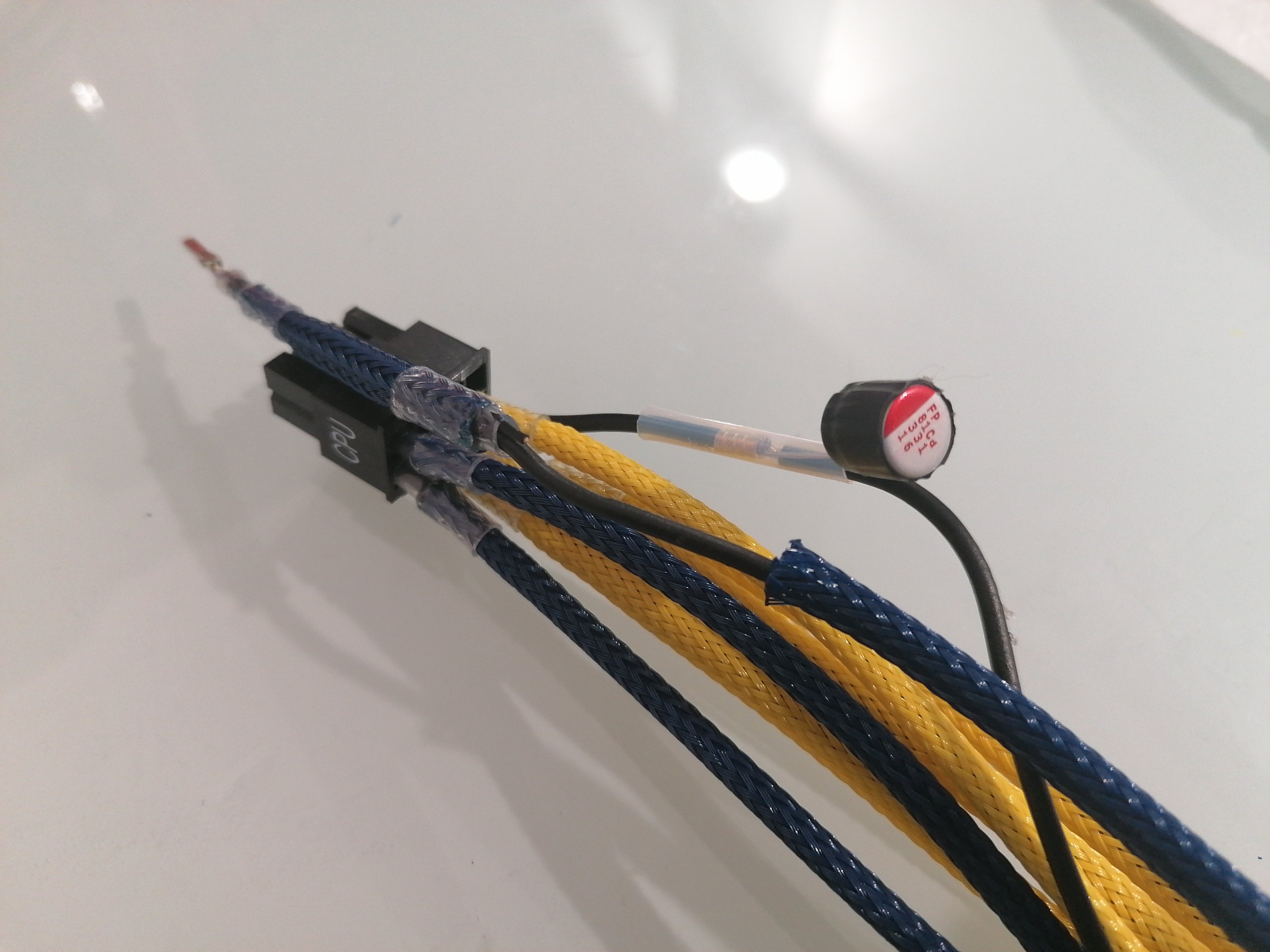

Ich habe mir dem letzt das Corsair HX1200 Netzteil bestellt und habe damit angefangen mir selbst die Kabel zu sleeven. Mir ist nur jetzt dabei ein Kondensator am EPS Kabel abgebrochen.
Jetzt ist die Frage ist das schlimm und sollte ich das Kabel ersetzen oder kann ich das auch ohne den Kondensator weiter betreiben.
Habe wo gelesen das die Kondensatoren eigentlich nur zum entstören das sind.
Geht auch ohne Kondensatoren. Brauch man auch nicht wirklich, da das NT das eigentlich schon alles macht bzw. machen sollte.
Kondensator am kabel? mach mal bitte ein Foto. ICh gehe davon aus das du von einem Ferritkern sprichst.
Wenn dem so ist: mit desafilm wieder ums kabel machen
@Cool Master Ferritkern im pc stimme ich zu. Kondensatoren am EPS kabel kannte ich nocht nicht, puh.. Ich denke das passt.. Ist ja so das sowohl im netzteil, als auch auf dem board massig kondensatoren zur stabilisierung sind. Und die komponenten haben auch alle eine gewisse Tolleranz
Reichelt oder Konrad Elektronik und das Ding nachkaufen, ist meist ein Cent-Artikel.
schau einfach, dass du die gleichen Werte hast bzw leicht drüber ist auch okay... und der Zusatz "low EMF", dann passt das.

Habe Mal hier ein Bild von dem Kondensator an meinem Kabel

Ist heute nichts ungewöhnliches, betrifft die Restwilligkeit und federt peaks ab, das war es dann auch. ohne steigt die Ripple etwas.
