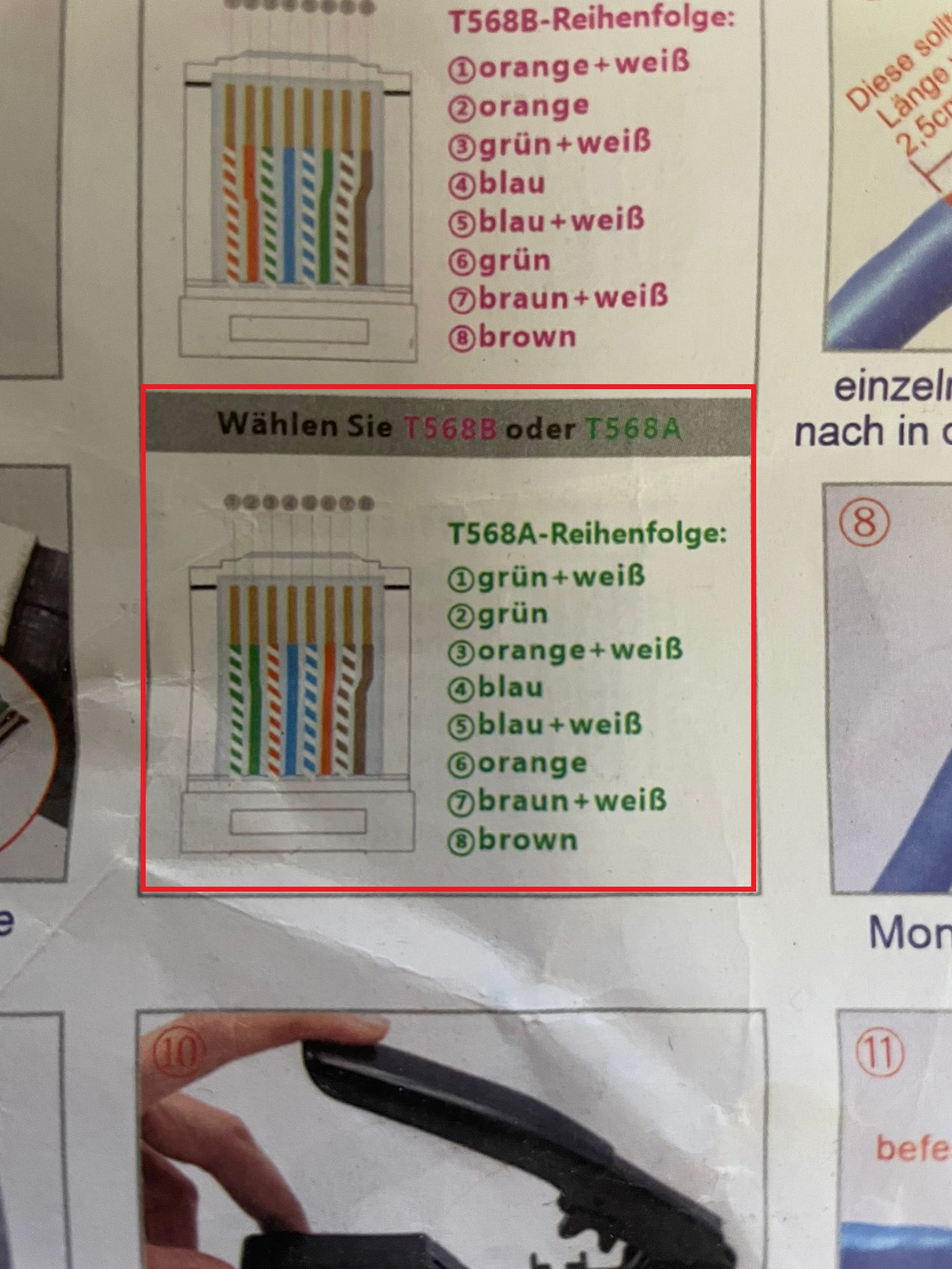

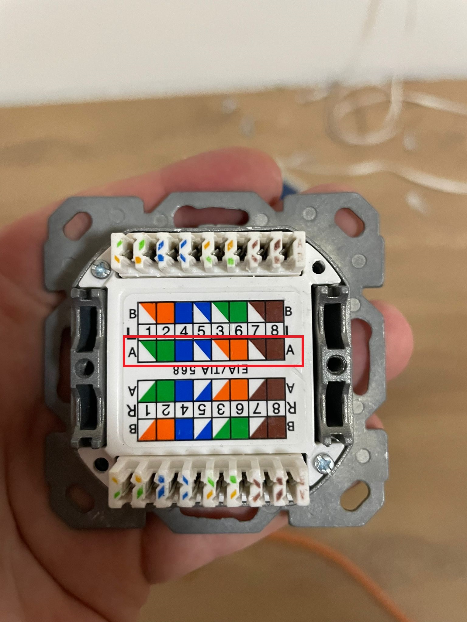

Bei der Dose habe ich folgende Reihenfolge benutzt:
und beim Stecker diese hier:
Ich habe mir nun einen Kabeltester zugelegt und der Sagt mir das Kabel Nr. 2 nicht verbunden ist (Also das Grüne?)
Am Kabel dürfte es nicht liegen, das selbe gilt auch für ein anderes Kabel. Ebenfalls Kabel Nr. 2...
Jetzt weiß ich wirklich nicht woran das liegt. Hab es schon mehrfach neu angeschlossen, und so langsam wird das bereits verputzte Kabel etwas zu kurz. Ist die Verlegung richtig? An was könnte es noch legen? Bin für jede Hilfe dankbar.
