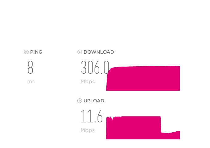

Ich habe, zugegeben zum ersten Mal, zwei Netzwerkdosen mit einem Cat7 Kabel angeschlossen und habe nun das Problem, dass nur! beim Upload die Verbindung scheinbar willkürlich abbricht.

Ein Google DNS Ping, den ich nach Recherche die Nacht durchlaufen ließ ergab 0%Verlust, sah immer gleich aus.
Mir fällt auf, dass so gut wie immer, wenn ich einen Speedtest im Internet mache, der Upload hängt und ca. 5 Sekunden stehen bleibt um dann mit niedriger Uploadrate weiter zu laufen. (s. Foto) Statt 300/30 sind dann 300/10 oder so ähnlich.
Somit liegt es ja scheinbar am Upload.
