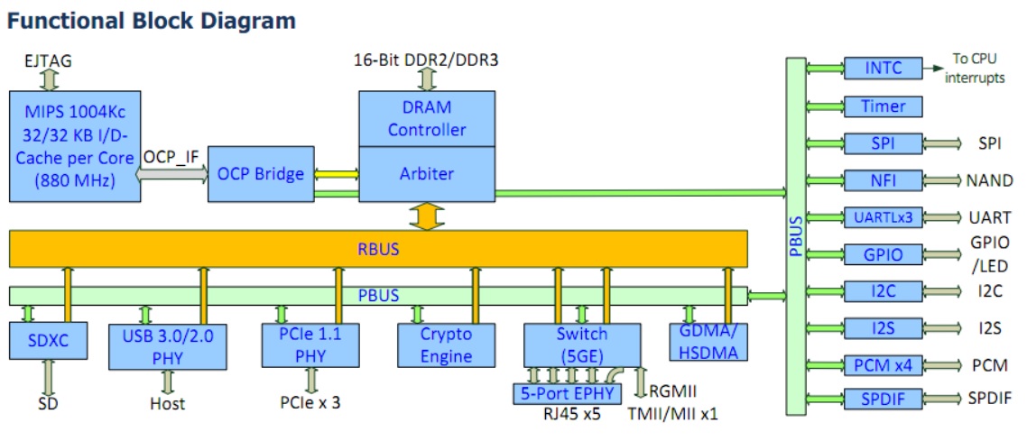

This device has two ethernet interfaces.
Quelle: openwrt.org
Das wären WAN (eth1) und LAN (eth0), während letzteres direkt in einem 4-Port-Switch mündet. Es gibt kein eth2, eth3 oder eth4 wie es bei einem ER-X der Fall wäre. Ein ER-X hat 5 separate Ethernet Schnittstellen, die optional in einem Switch zusammengefasst werden können. Demnach kann er 5 physische Netzwerke verwalten, was bei einer Fritzbox nicht möglich ist, höchstens mit OpenWRT+VLANs.
Wie kommst da drauf? ;) Ich glaube auch ein EdgeOS nutzt VLANs zur Netzwerksegmentierung.
Ist ein simpler MT7621AT, den gibts in vielen Geräten.
