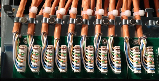

Was mir bei obigem Foto auffällt, die einzelnen Adern sind (auf den letzten cm) unterschiedlich lang. Kann das theoretisch zu Problemen führen? Laufzeitunterschiede und so...?

So sieht es aus, ja. Das Foto zeigt den Fall, den ich oben erwähnt hatte: Drahtgeflecht abgeschnitten und nicht aufgelegt. Im worst case kann das dazu führen, dass das Kabel trotz oder eben gerade wegen der Schirmung störanfällig ist. Der nicht aufgelegte Schirm kann wie eine Antenne wirken und Störungen geradezu einfangen, Störungen, die bei ungeschirmtem Kabel gar nicht erst auftreten würden.
Ein Kabel ohne Schirmung ist robuster als ein Kabel mit Schirmung, wenn diese nicht fachgerecht aufgelegt ist. Das kann ohne Probleme funktionieren, aber es kann auch zu Problemen führen - wenn die Störung stark genug ist. Folgen sind dann zB Paketverluste oder einer niedrigere Übertragungsrate.

#2 zeigt wunderschön, wie man es nicht macht.

Bingo, Foto wie man es nicht machen sollte. Da wird Cat7e sinnlos, weil Schirmung nicht aufgelegt wurde.
Was sollen die Strapse vor der Zugentlastung bewirkten? Dadurch werden die Kabeleigenschaften beeinflusst. Würde man die Capazität der Aderen untereinander nachmessen, erhält man mit Strapsen einen schlechteren Wert, weil das Kabel ja nocheinmal zusammengedrückt wird. Der Wert in Pikofarad wird höher und somit schlechter.
Schirmung bis zur Leiterplatte ist auch fahrlässig.
Schirmung sollte nur bis zum Ende der Zugentlastung gehen, nicht weiter. Es ist ein Irrglaube, wenn da noch 2cm mehr Schirmung vorhanden sind, das die Werte dann wesentlich besser werden.
Schon allein, wenn sich das Kabel mal ausdehnt dürften es zu Kurzschlüssen kommen.
