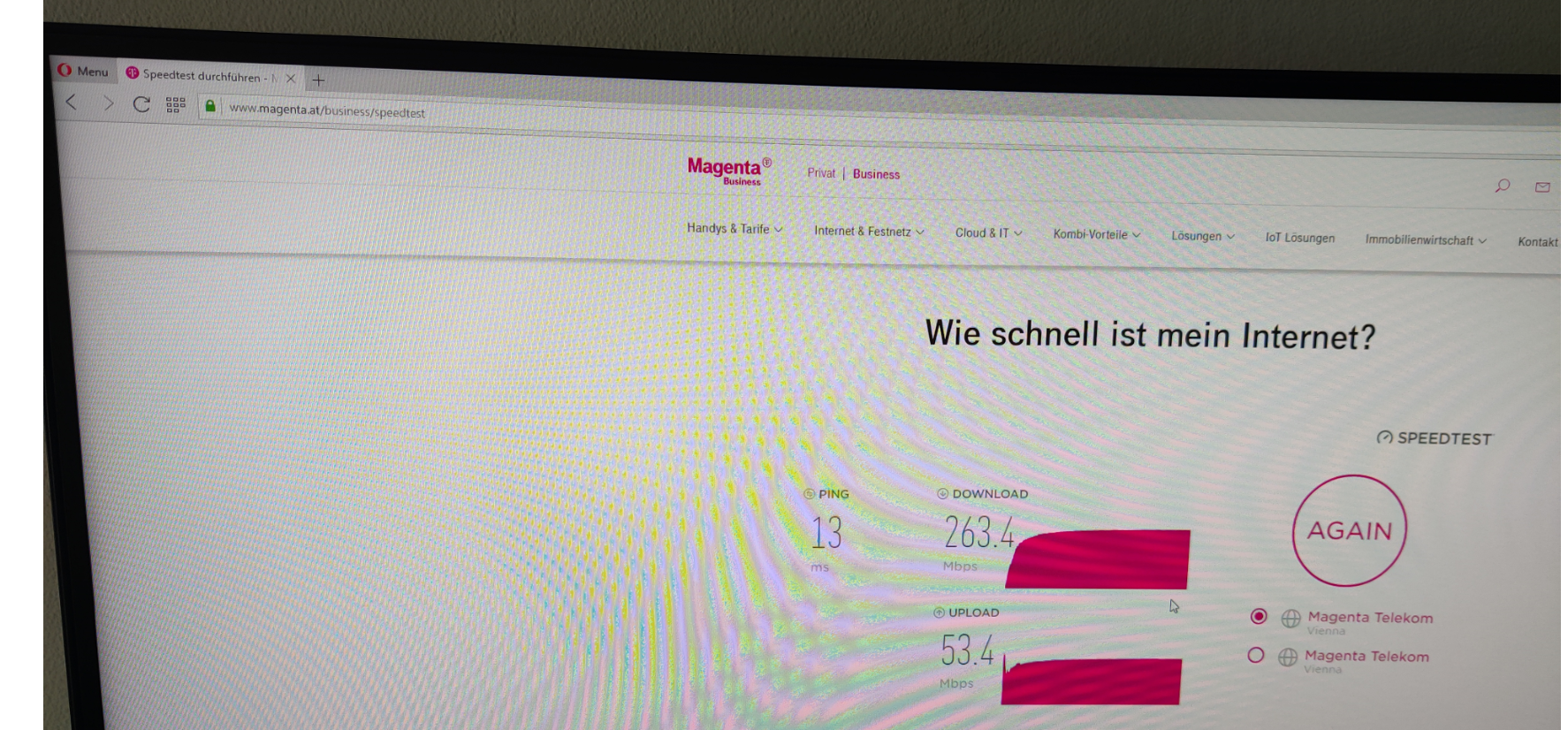

Netzwerkkarte vom PC - habe den PC mit WinPE gebootet und den Speedtest gemacht, auch dort sind die 260Mbps drauf

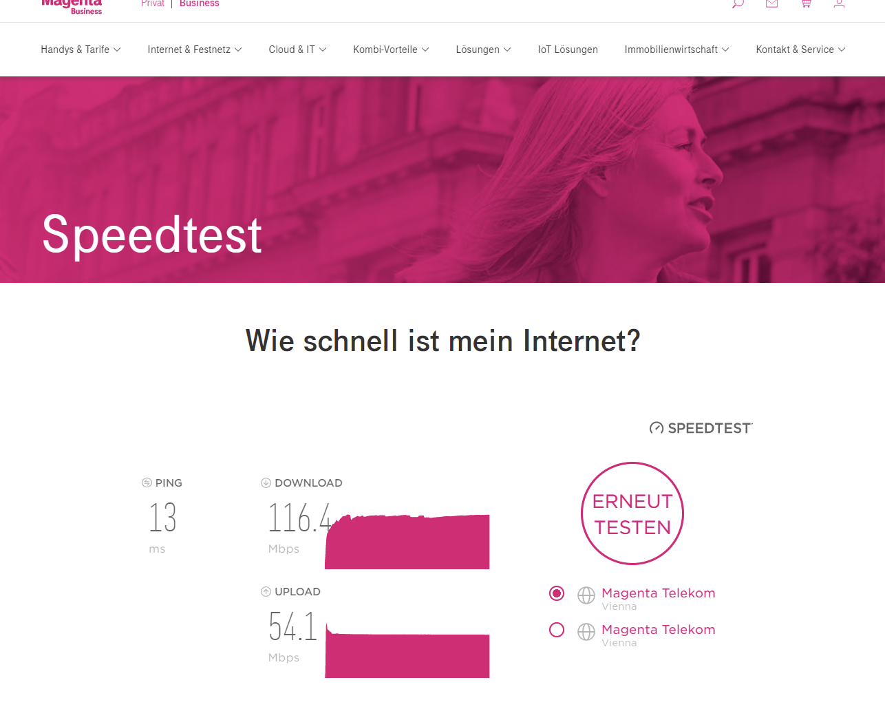

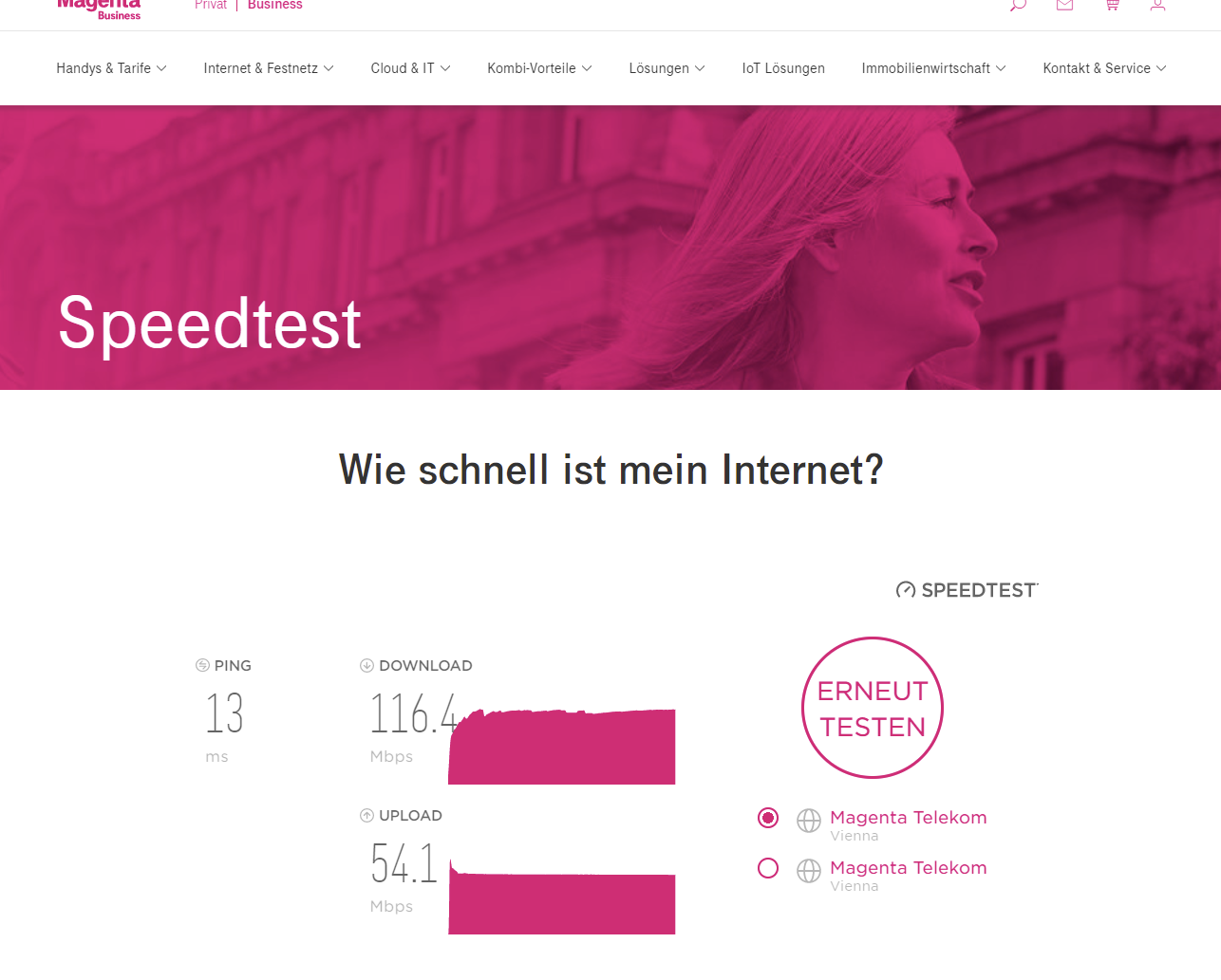

Wenn ich den PC normal boote, und den Speedtest mache gehen gerade mit Mühe und Not ca. 120-130Mbps drüber.

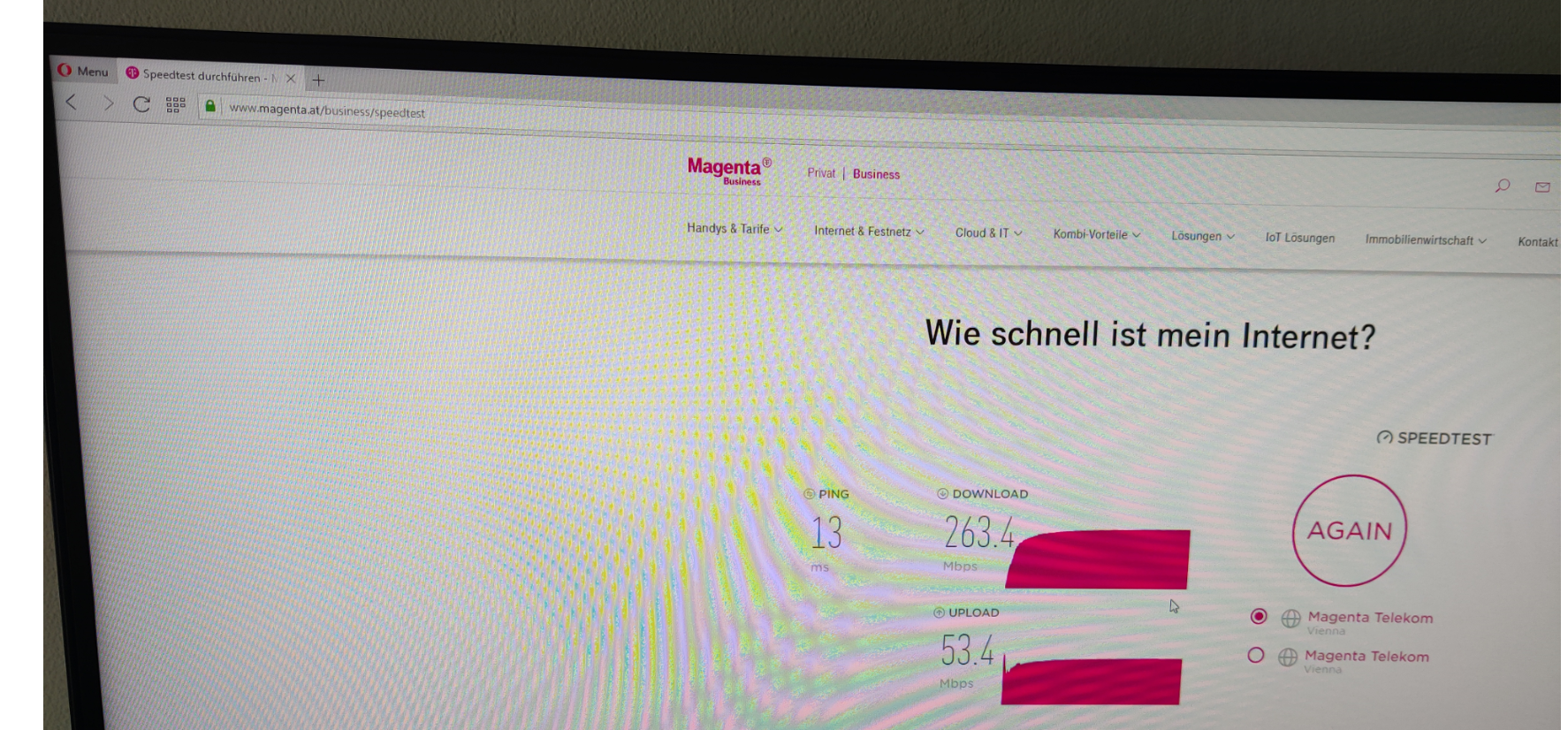

im Anhang 2 Bilder.
1x Screenshot vom gebooteten PC
1x Foto vom Speedtest in WinPE
(alles am selben PC)

Wurde das OS mit TCP Optimizer o.Ä. "optimiert"? -> Rückgängig.

Jedoch, ich habe den Versuch gewagt - optimal Settings + 100Mbps+ einstellt, reboot
Siehe da ... Full Speed wieder da :-) :-) :-)
