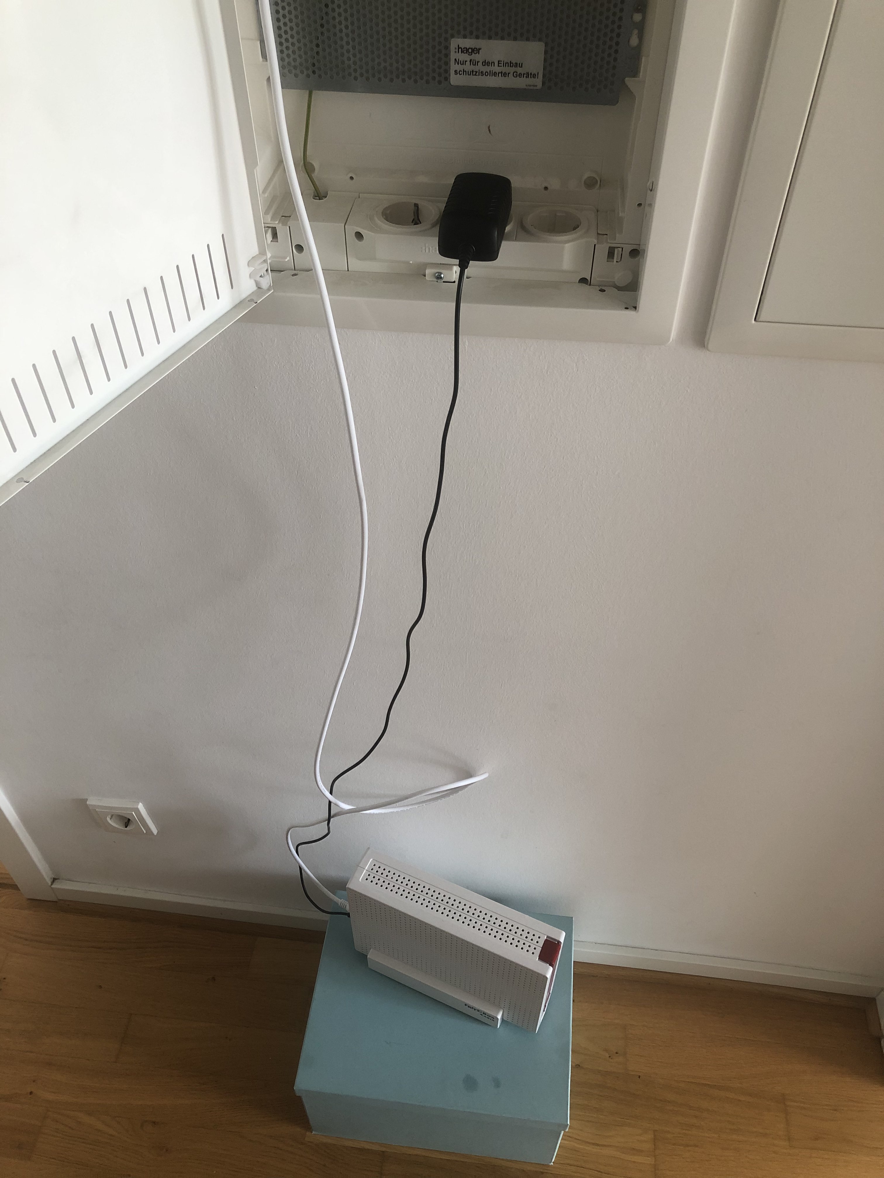

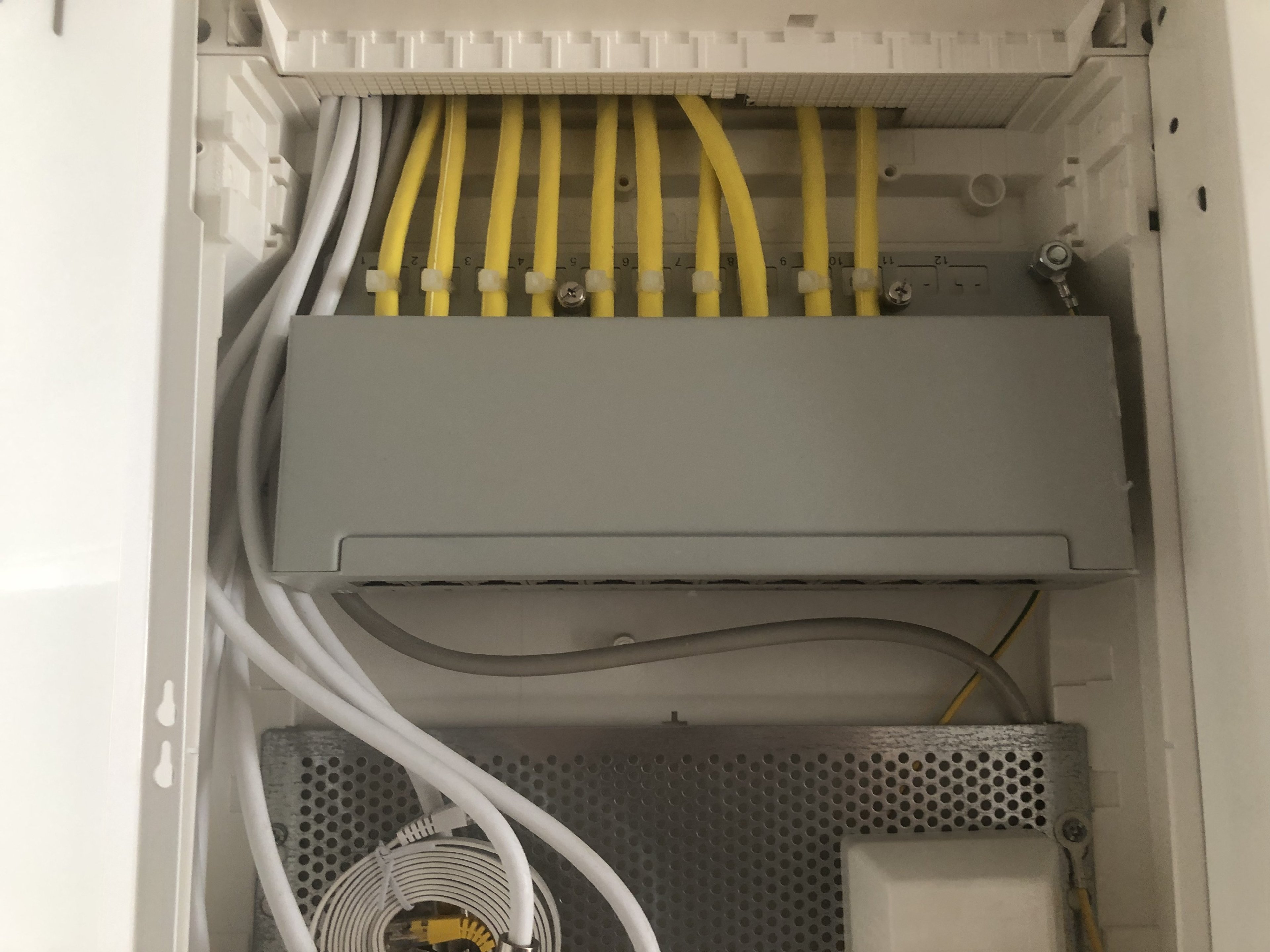

Ich bin in eine neue Wohnung gezogen, die über einen "Netzwerkkasten" verfügt, von dem aus in sämtliche Zimmer Netzwerkkabel gehen, Fotos vom Kasten sowie dem aktuellen "Setting" anbei:

Der aktuelle Aufbau ist natürlich lediglich temporär und soll so schnellstmöglich geändert werden. Ich habe aktuell auch den Internet-Vertrag gekündigt und suche zum 1. Juli etwas neues. Vermutlich wird es wieder auf Vodafone (ehem. KD) hinauslaufen.
Nun meine Fragen bzw. Vorstellungen, bitte korrigiert mich, wenn ich etwas falsch verstanden habe:
Am liebsten würde ich einen Kabelvertrag zB mit Vodafone. Dann suche ich ein dünnes/kleines Modem etc. (ohne Wlan), welches in diesen Kasten passt und verbinde dieses Modem einerseits mit dem Internetkabel (derzeit angeschlossen, geht in die Fritz Box) und andererseits verbinde ich das Modem via Ethernet/Lan Kabel mit dem Switch aus dem Kasten (Zwischenfrage: Reicht es hier einen LAN Slot in dem Switch zu belegen, zB unten an die 1, damit alle Räume mit Internet versorgt werden oder muss ich an jede Nummer ein Kabel anschließen?).
Dann würde ich gern einen Router irgendwo anders (also außerhalb des Kasten aufstellen, der die Wohnung mit Wlan versorgt (Zwischenfrage 2: Diesen könnte ich dann ja "nur" via Ethernet Kabel mit Internet versorgen, oder? Oder muss ich in der Wohnung eine weitere "Kabelbuchse" suchen, mit der ich den Router bespeise?) Die FritzBox von den Bildern ist lediglich ein Leihgerät und geht an Vodafone zurück.
Habt ihr Vorschläge für einen guten (und evtl. etwas unauffäligeren/stylischeren) Router? Die Wohnung verfügt über eine Dachterasse, die natürlich auch mit Internet versorgt werden soll. Das ließe sich aber ja vermutlich auch über einen Repeater erreichen.
Ich hoffe, ich konnte es halbwegs erklären. Vielen Dank bereits jetzt für Eure Mithilfe! :)

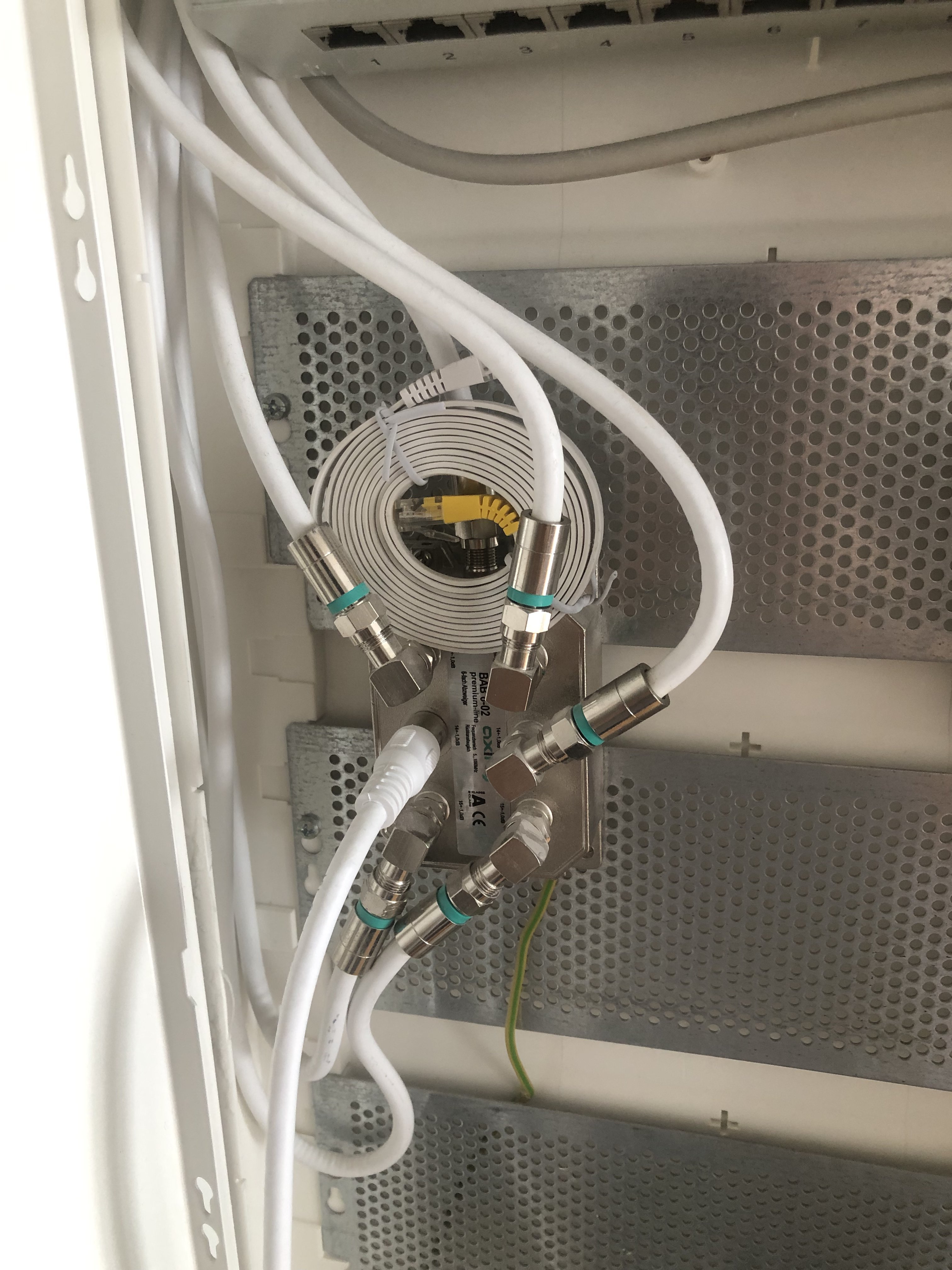

Derzeit läuft hier Vodafone Kabel über Antennendosen ( für Fernsehempfang) in alle Wohnungen. Das andere ist nur ein Netzwerk-Hub. Da müssten alle Wohnungen (so wie am Koax-Verteiler links auch) separates LAN vom Router bekommen.

Das sieht super aus.
Oben im Kasten ist ein geerdetes Patchpanel mit 10 Leitungen in diverse Räume, die wahrscheinlich in Netzwerkdosen enden. Jede benötige Leitung/jeder benötigte Port wird mit einem kurzen Patchkabel an die LAN-Ports des Routers bzw. einen zusätzlichen Switch angeschlossen. Jawohl, zusätzlicher Switch. Wahrscheinlich kommen in den Kasten zwei aktive Geräte: Router und Switch.
WLAN wird nicht mit einem Router gemacht sondern mit einem access point. Jener kommt per Kabel an eine Netzwerkdose, die über eins der gelben Verlegekabel mit dem Patchpanel und weiter mit Switch oder Router verbunden ist.

Ja Deine Überlegung den Router woanders hin zu stellen ist gut. Aber Du must dort einen Coax Anschluss für TV-Kabel haben. Es gehen ja 5St. von dort ab. Dann das LAN zurück in Kasten schalten mittels Patchkabel. Dann in den Kasten einen 10er Switch setzen um die anderen LAN Anschlüssse zu versorgen. Dazu muss jeder Port des Switches mit einer Buchse des Patchfeldes oben verbunden werden mit Patchkabel.
Den Router möglichst mittig in der Wohnung platzieren, dort wo ein TV-Anschluss ist.
Modem oder Router in Kasten, das wird nix. Router deshalb nicht, weil die Tür auch Stahlblech ist. Da kommt fast keine WLAN durch.

Hallo allerseits, vielen Dank für eure bisherigen Antworten! Das hilft schon einmal weiter. Ich habe in - scheinbar naiver Weise :D - gehofft, das passive Rangierfeld wäre ein Switch. Das würde ja einiges erleichtern.
@One.: Hier zunächst die Bilder, ich hatte die gehofft, diese werden als Vorschaubild irgendwie angezeigt:

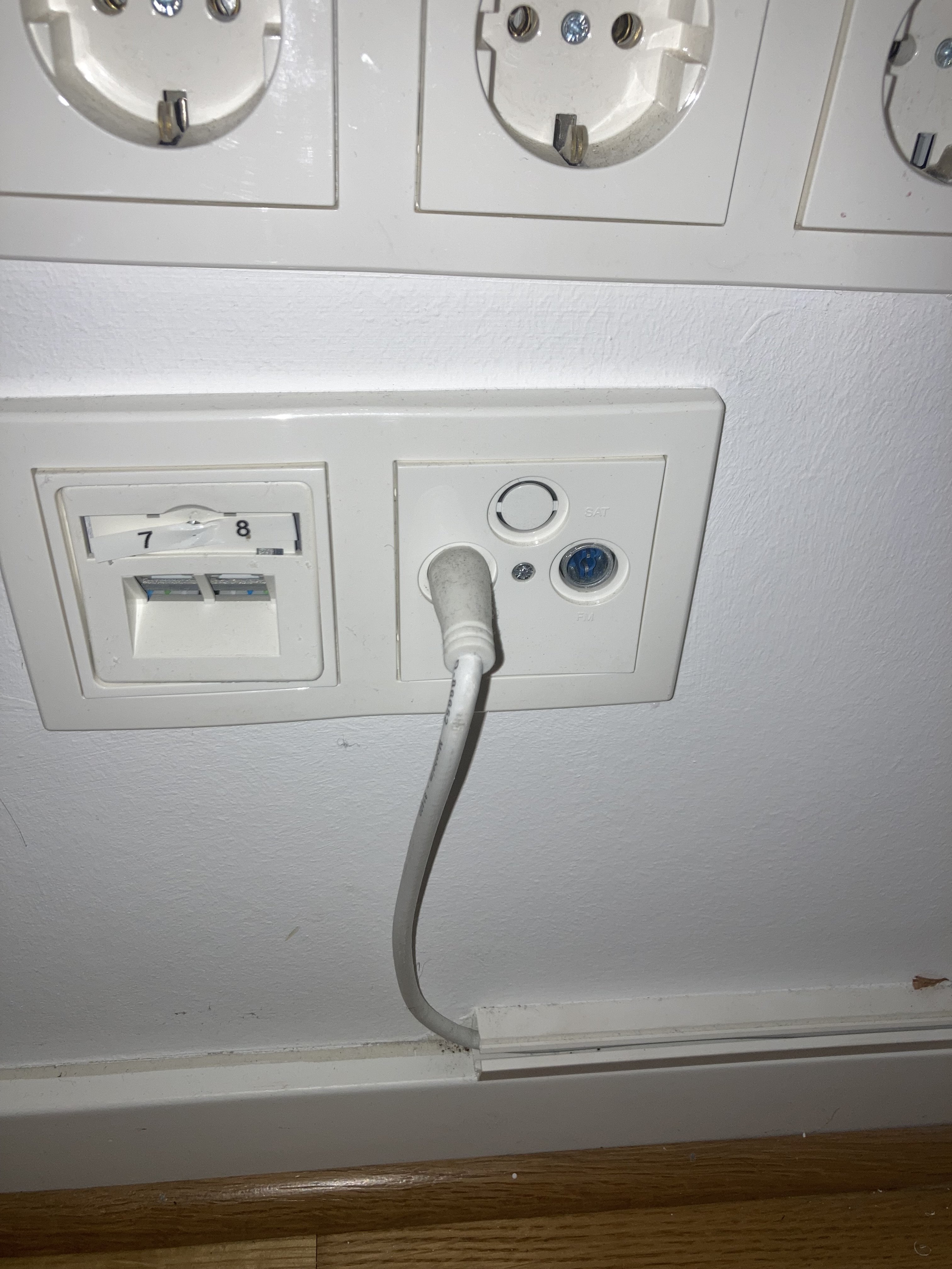

Nun bin ich mir allerdings nicht sicher, ob ich das Kabel Signal in den Räumen habe. Zwar sieht der 6er Verteiler danach aus (und würde auch passen, da es insgesamt 5 Räume mit Anschlüssen gibt), doch die "Anschlussboxen" sehen wie folgt aus:
Der linke (derzeit benutzte) Ausgang führt mit Kabel in den TV für das Fernsehbild. Rechts daneben ist FM. Dies würde doch bedeuten, dass oben (d.h. der "geschlossene" Ausgang) eigentlich das Internet überbringen müsste, oder? Wenn dieser jedoch geschlossen ist, verstehe ich nicht, wofür dann der 6er Verteiler im Kasten ist.
Ich fasse mal zusammen, ob ich alles richtig verstanden habe:
Wenn ich in den einzelnen Räumen auf das Kabel-Internet-Signal zugreifen könnte, würde ich dort den Router hinstellen, mit dem Kabel-Internet verbinden und vom Router ein LAN Kabel in die in der Wand verbaute LAN Buchse (zB auf dem Bild Nr. 7/8) legen. Im Kasten dann lediglich einen Switch der Nr. 7/8 mit den anderen Nummern, die benötigt werden verbindet. Dann hätte ich WLan durch den Router und zudem in allen (benötigten) Räumen Internet über die LAN Buchse.
Sollte ich im Raum hingegen über kein Kabel-Internet-Signal verfügen, baue ich einen kleinen Router in den Kasten. Verbinde dessen 4-5 Ports mit den Nummern im Kasten, in deren Räume ich Internet auf den LAN Buchsen benötige und richte dann einen AccessPoint an einer Stelle innerhalb der Wohnung ein, für den ich lediglich Strom und das Signal aus der LAN Buchse benötige. Habe ich das richtig verstanden?
Falls ja, könnt ihr mir kleine aber verhältnismäßig leistungsstarke bzw. für meinen Verwendungsfall passende Router, Switches bzw. AccessPoints empfehlen?
Achja, der Schaltkasten ist natürlich nicht im Keller, sondern bei mir in einem der Flure.
Vielen Vielen Dank!
Musste austesten ob das kabelsignal fürs Internet aus der Dose raus kommt. Es gibt verschiedene Dosen.
