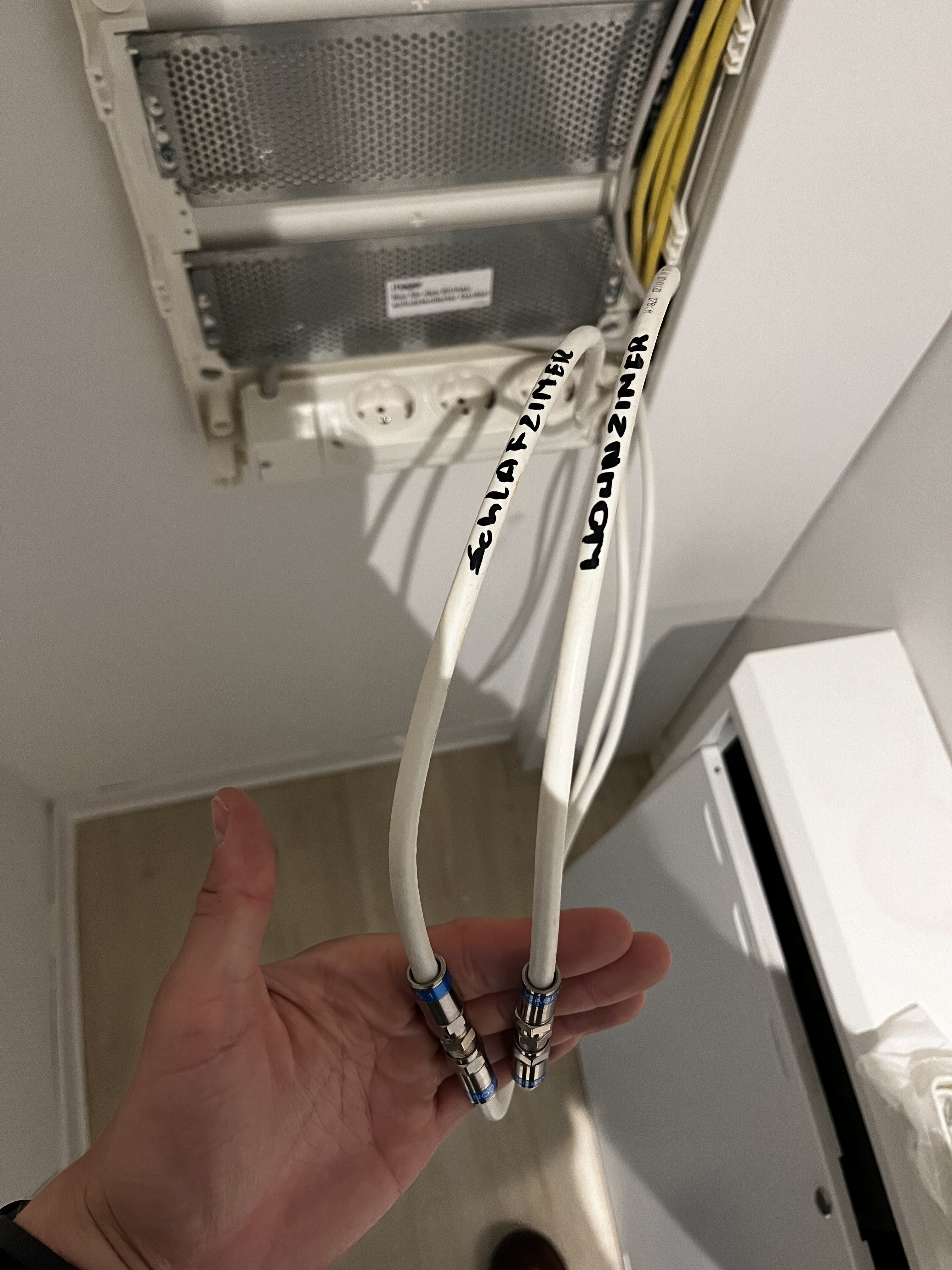

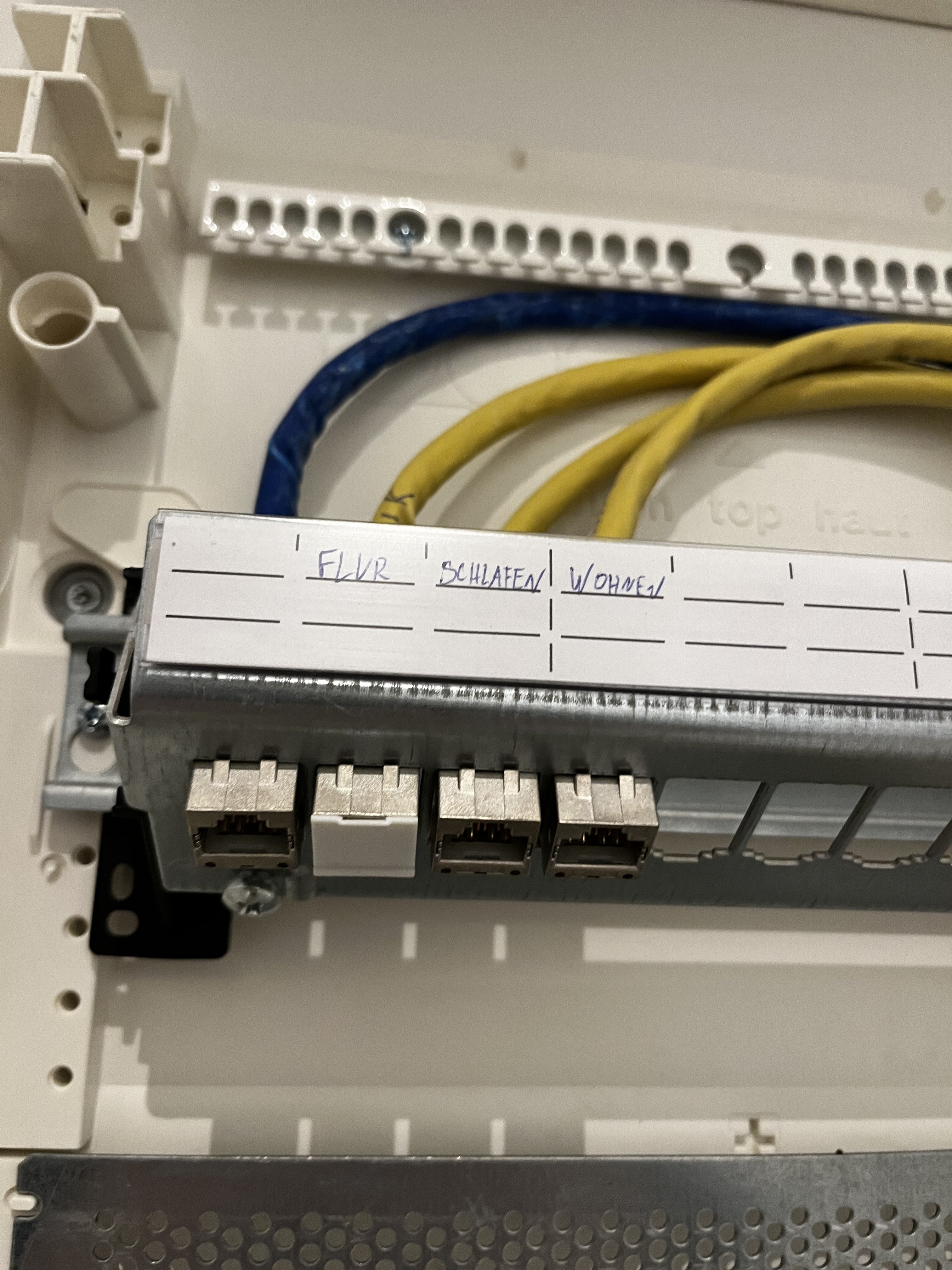

Hallo liebes Forum,
in meiner neues Wohnung ist laut Provider nur DSL verfügbar.
Ich habe einen Netzwerkschrank in der Wohnung, sehe dort allerdings keinen klassischen DSL Anschluss.
In der Wohnung finden sich mehrere Multimediadosen und LAN-Anschlüsse (siehe Bilder).
Im Netzwerkschrank habe ich die Anschlüsse für die Peripherie, aber meines Wissens nach kein Anschluss für den Router.
Kann mich jemand aufklären?
Ich habe alle relevanten Fotos hinzugefügt.
Danke im Voraus und liebe Grüße
Wo führt das dunkelblaue Kabel hin?
Reaktionen: eifelman85, kartoffelpü, Niarst und 2 andere
Wenn ich raten müsste, würde ich sagen, dass das blaue Kabel zum APL/Telefondose führt.
Reaktionen: rezzler, blastinMot, eifelman85 und eine weitere Person
Das dunkelblaue wird der DSL Anschluß sein.
Die anderen gehen zu den Dosen in den Räumen

Vielen Dank für die schnellen Antworten!
Das blaue Kabel führt nach unten im Wohnhaus, also wahrscheinlich zum Anschluss oder den Technikraum dann.
Das bedeutet im Grunde, dass ich mir einfach ein Patchkabel hole und das dann in den Router reinstecke.

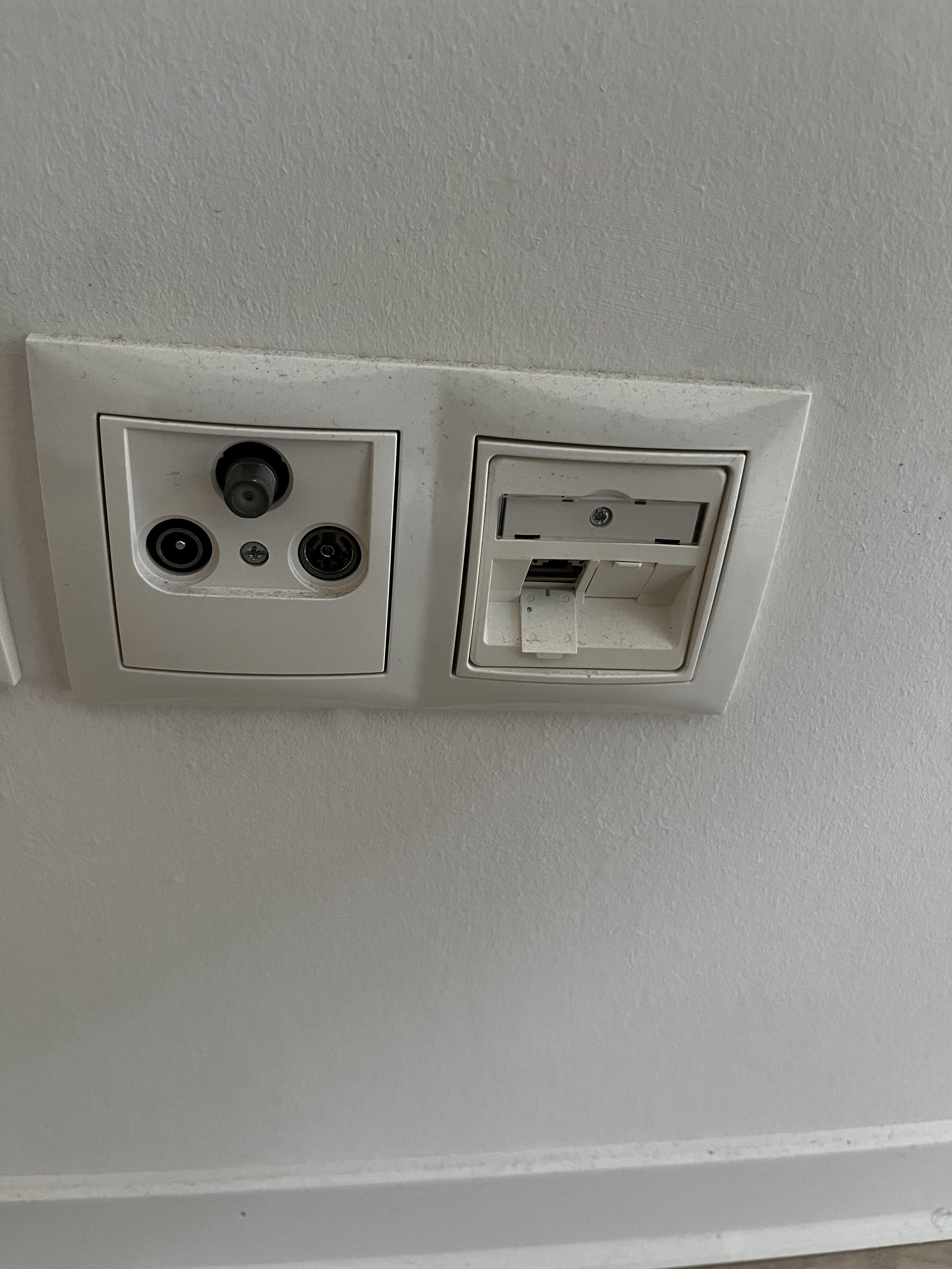

Und warum habe ich dann überhaupt überall Kabeldosen verbaut?
Ist mittlerweile nicht mehr selten, dass es keine "richtige" TAE-Dose mehr gibt. Das Andernpaar der Telefonleitung wird dann auf den beiden mittleren Pins einer RJ45 Dose aufgelegt. Viele Router wurden schon vor Jahren nur noch mit einem Netzwerkkabel für den DSL-Anschluss + Adapter von Ethernet auf den TAE-Stecker ausgeliefert.
Ich votiere auch für das blaue Kabel.
Wenn du an den Dosen der Räume Internet haben möchtest, musst du dann vom Router kabel "zurück" in die Buchsen der jeweiligen Räume stecken.
Reaktionen: blastinMot, LuxSkywalker, rage222 und 2 andere
Top vielen Dank für eure zahlreichen Antworten, dann mache ich das mal.

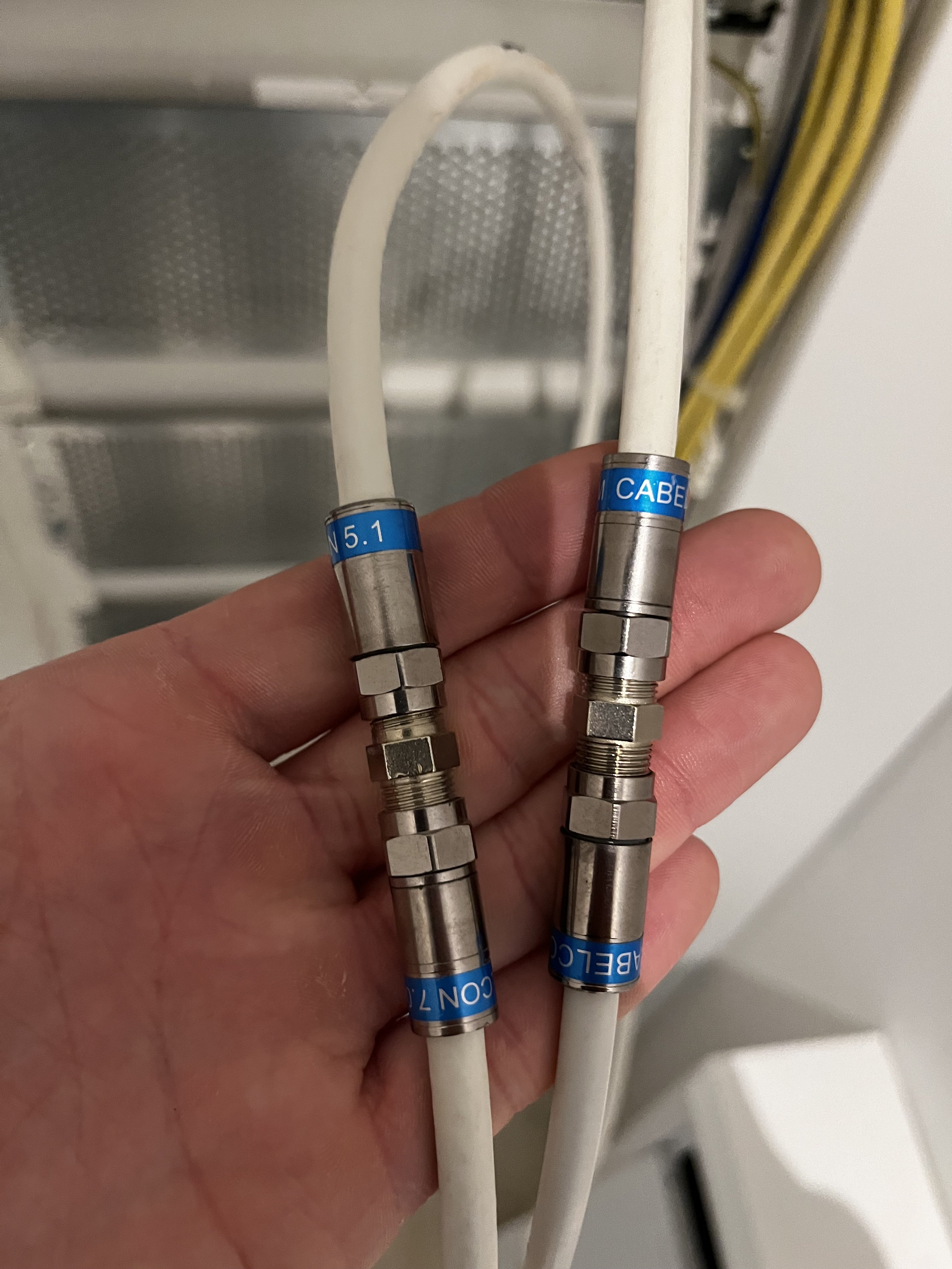

Naja, damit du im Wohnzimmer und Schlafzimmer Kabel TV gucken kannst. Bzw wenn gewollt halt internet über Kabel beziehen kannst.

Was für ein Internet hast du bestellt? Denn hierzu bezogen wird der Anschluss auch anders ausfallen. Mit einem Internetanschluss per Kabel wirst du kein Patchkabel anschließen, sondern ein Conax Kabel, was mit auf den Anschluss bezüglich des Kabelfernsehers mitläuft.
