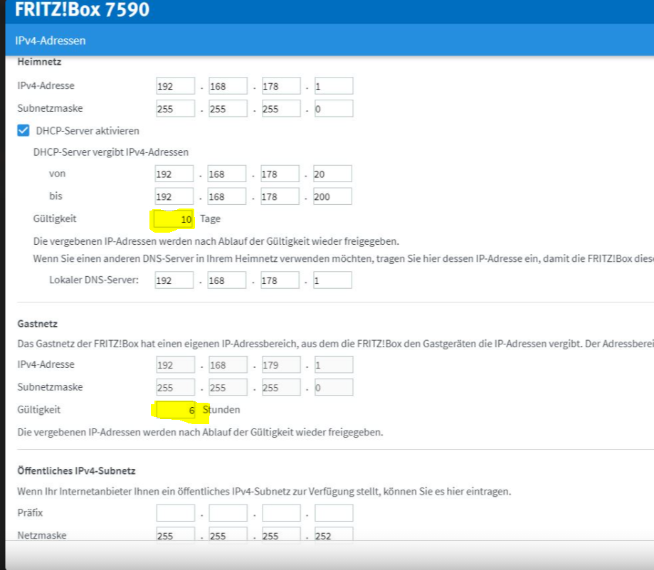

danse schrieb:
Vollständigkeitshalber hier die notwendigen Änderungen bei der Netzvergrößerung:
Heimnetz -> Subnetzmaske: 255.255.255.0
DHCP-Server von: 192.168.178.20
DHCP-Server bis: 192.168.179.254
Gültigkeit: 1 Tag
Das ergäbe knapp 500 gleichzeitig nutzbare IP-Adressen.
Ich hoffe Tippfehler denn korrekt wäre 255.255.254.0.
Ebenso hätte man so aber den nächsten Fehler denn falls der TE doch irgendwann das Gastnetz nutzen wollen würde es zu Problemen kommen. Das Gastnetz nutzt nämlich 192.168.179.0/24
Es müsste also auch der Netzanteil angepasst werden. Eine Möglichkeit wäre beispielsweise somit:
IP-Adresse (der Fritzbox): 192.168.176.1
Subnetzmaske: 255.255.254.0
DHCP von: 192.168.176.20
DHCP bis: 192.168.177.254
Lease: 1 Tag
lokaler DNS: 192.168.176.1
Damit wären die Adressen 192.168.176.2 - 192.168.176.19 für feste IPs möglich falls nötig und 491 Adressen wären per DHCP möglich.
Wichtig: Die zweite Fritzbox, die ja vermutlich nur als AP dient, braucht auch eine IP und muss angepasst werden, aber die kann ja eine der Adressen aus dem Bereich 2-19 bekommen.
Ob das wirklich reicht können wir nicht beurteilen, dafür müsste klar sein über wie viele Geräte wir wirklich reden und wie häufig diese wechseln.
Wichtig: Leases werden in der Regel nach der Hälfte der Gültigkeitszeit neu vergeben. Ein neues Gerät, was ab morgens da ist und auch noch nach 12 Stunden seinen Lease erneuert aber dann eine weitere Stunde später dauerhaft abgebaut wird, blockiert ab der Erneuerung die Lease.
https://de.wikipedia.org/wiki/Dynam...#DHCP-Refresh_(nur_bei_dynamischer_Zuordnung)

Ändere diese Werte auf 1 Tag bzw. 1 Stunde.
Das sollte die Zeit bis zum auftreten des Problems erstmal weiter hinaus zögern.
Ansonsten mal prüfen ob ihr, wie schon mehrfach erwähnt wurde, einige dieser Sachen ins Gastnetz verschieben könnt/wollt.

Wenn dir die kleinstmögliche Leasetime von einem Tag und einem Subnetz mit maximal 254 möglichen Adressen nicht ausreicht, dann hast du zwei Optionen:
1. Vergrößerung des Subnetzes
2. Bereitstellung eines anderen DHCP-Servers der kürzere Leasetimes erlaubt. Das kann ein anderer fertiger dafür zweckentfremdeter 'Router' sein, ein Raspberry Pi oder sonstiger PC mit der passenden Software. Soll keine Empfehlung sein aber die meisten Asus Router nutzen ein angepasstes WRT als Betriebssystem und dnsmasq als DHCP-Server. Gemäß der Doku von dnsmasq ist die kleinstmögliche Lease-Time zwei Minuten. Kann man machen aber sich dadurch andere Probleme einhandeln, ich würde da einen höheren Wert nehmen von mindestens einer Stunde. Sonst flutest du nur unnötigerweise dein Netzwerk mit DHCP-Anfragen und -Erneuerungen von allen deinen Geräten.
Bei Variante 2 musst entsprechend den DHCP in der Fritzbox natürlich abschalten und den DHCP im alternativen Gerät korrekt konfigurieren.
