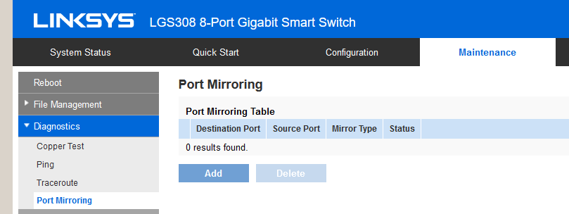

@toma123 ja. genau so. Aber erst mal einen Switch mit diesen Fähigkeiten haben..... ein 30€ Switch hat das nicht...

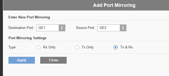

Sourceport = der zu spiegelnde Port
Destinationport = dort hängst du die Wireshark-Kiste dran.
Konfig sähe bei dem Switch dann so aus:
