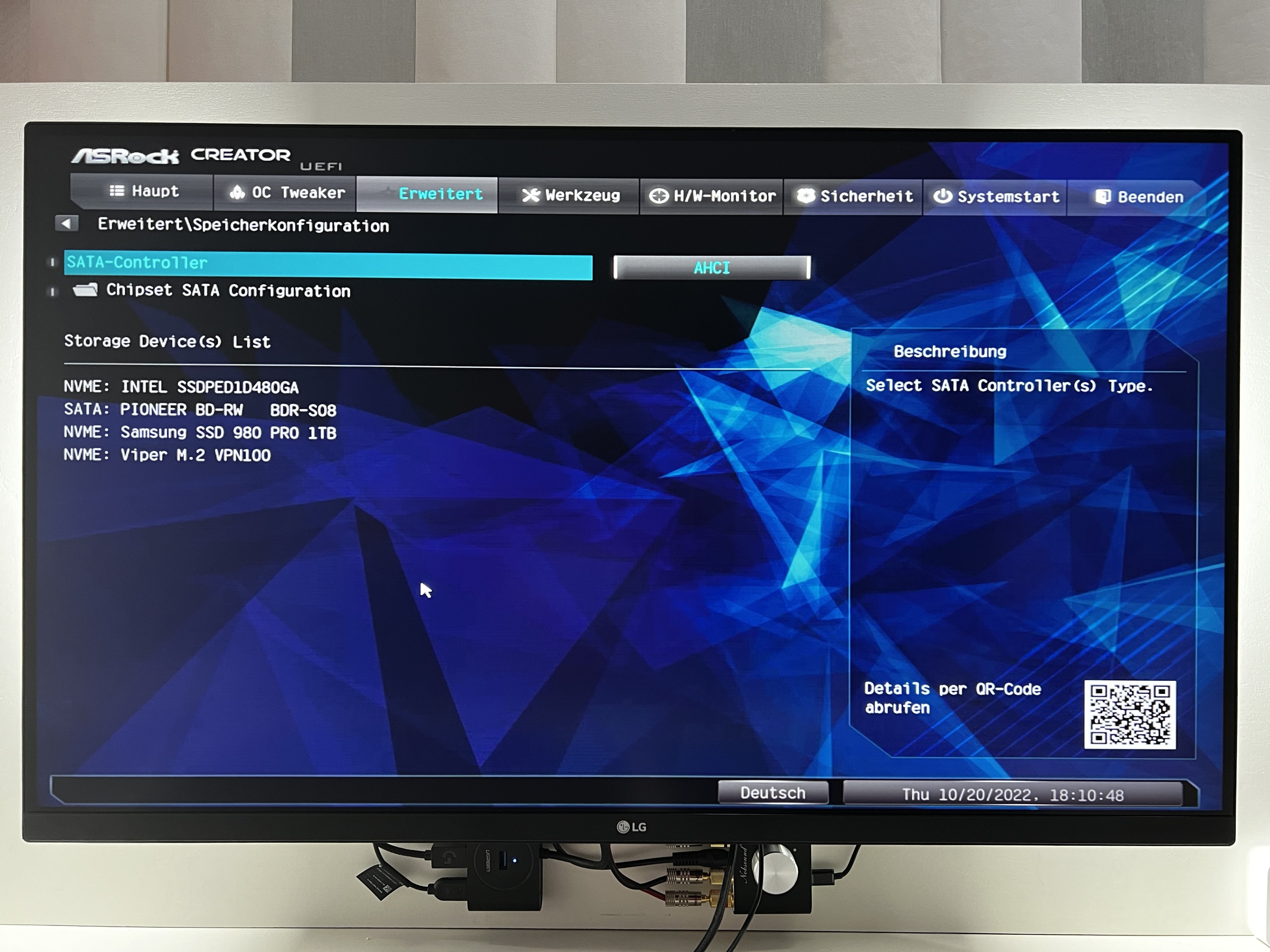

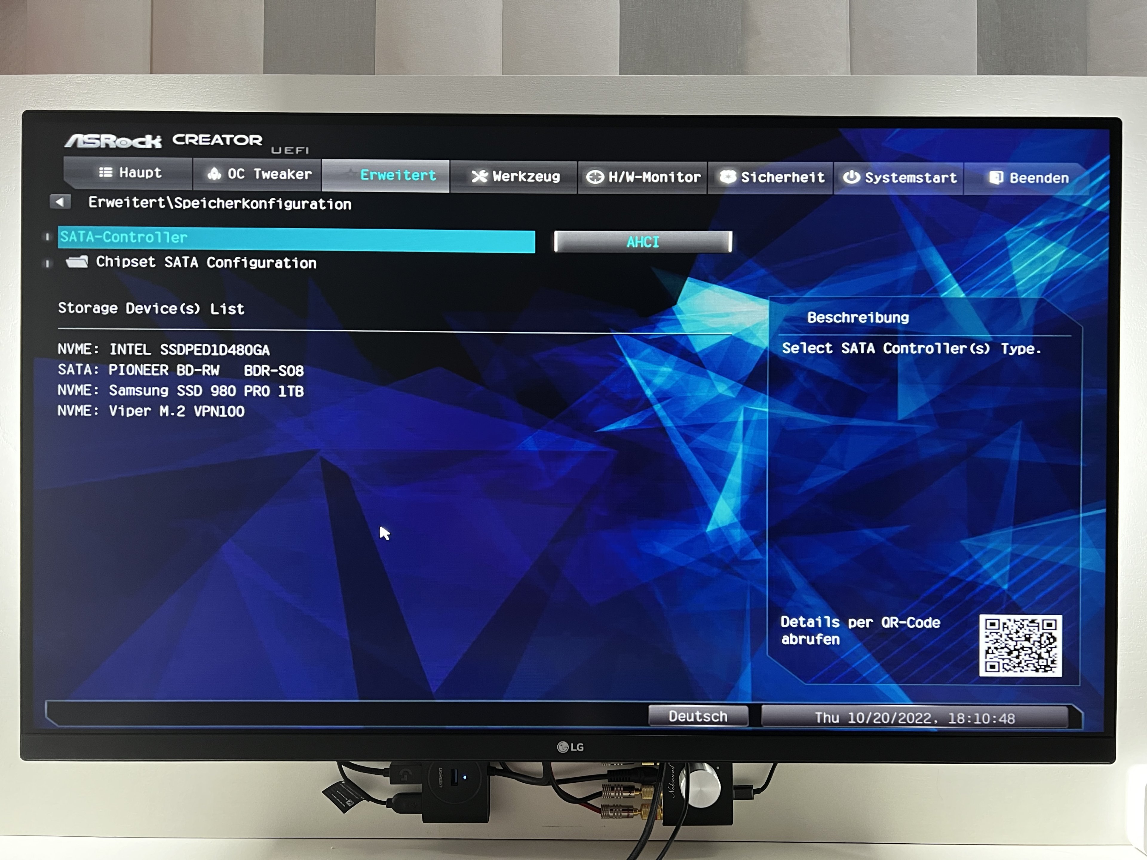

IICARUS schrieb:
NVME werden mir gesondert oder auf einer Übersichtsseite gemeinsam angezeigt.
Bei AsRock aber halt nicht. Die können ja was anders machen als Asus und MSI.
Das ist ja auf den ganzen Screenshots die wir gepostet haben und im Handbuch ersichtlich auf das schon mehrfach verwiesen wurde. Wieso versuchst du jetzt immer noch auf dem Gegenteil zu beharren?
@Hodbe
Das der Slot nicht angezeigt wird muss erstmal nix bedeuten. Wie du auf dem Screenshot meines UEFIs siehst werden hier die ganzen freien Sata Ports und noch freie M.2 Ports gar nicht angezeigt. Gut möglich das AsRock das in einem UEFU Update mal geändert hat.
Ich würde jetzt als einfachste Lösung darauf tippen, dass die SSD hinüber ist. Im anderen Slot kann die NVME SSD gar nicht angezeigt werden da das nur ein Sata kompatibler M.2 Steckplatz ist.
Reaktionen: IICARUS

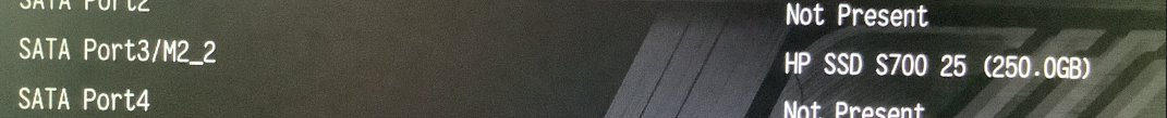

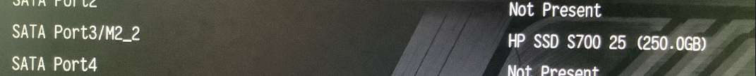

Nein, mittlerweile nicht mehr, denn mit dem Beitrag 42 konnte ich es jetzt auch besser sehen.
Dann habe ich die anderen Bilder falsch interpretiert, weil ich nur was von SATA gesehen habe.

Also generell fällt auf, dass laut Bild aus dem Handbuch der M.2_1 angezeigt werden sollte. Entweder mit "not detected" oder mit dem gefundenen Laufwerk. Er wird aber laut Foto aus dem UEFI des TE irgendwie gar nicht angezeigt, was dann irgendwie komisch ist und es ganz vielleicht eher am Board liegt...
Du magst falsch gelegen haben aber der Ansatz war nicht völlig verkehrt. Es gibt genug Boards wo SATA ein Bereich für sich ist und hier die NVMe wirklich nicht angezeigt werden.
Reaktionen: motorazrv3
